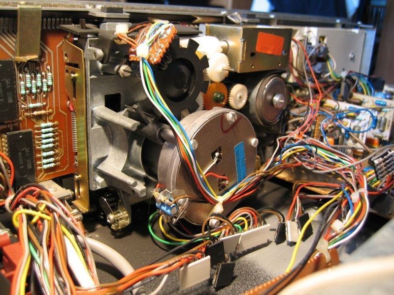

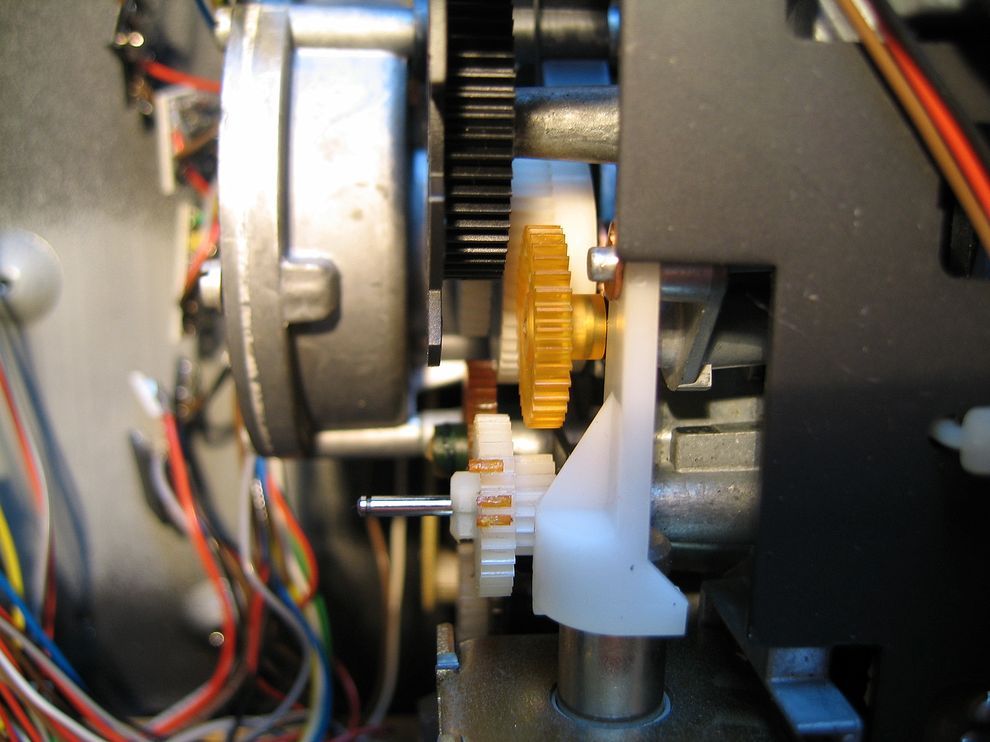

Parę zdjęć z naprawy Philipsa N5846.Magnetofon się włączał, ale nie kręcił taśmą.Po rozkręceniu - wiadoma sprawa - zębatki :-)Ale z tym nie ma problemu
będą dorobione, tylko nie pamiętam jak się zdejmowało stare z wtopioną mosiężną tulejką - podgrzewało się lutownicą ośkę czy ta tulejkę ?

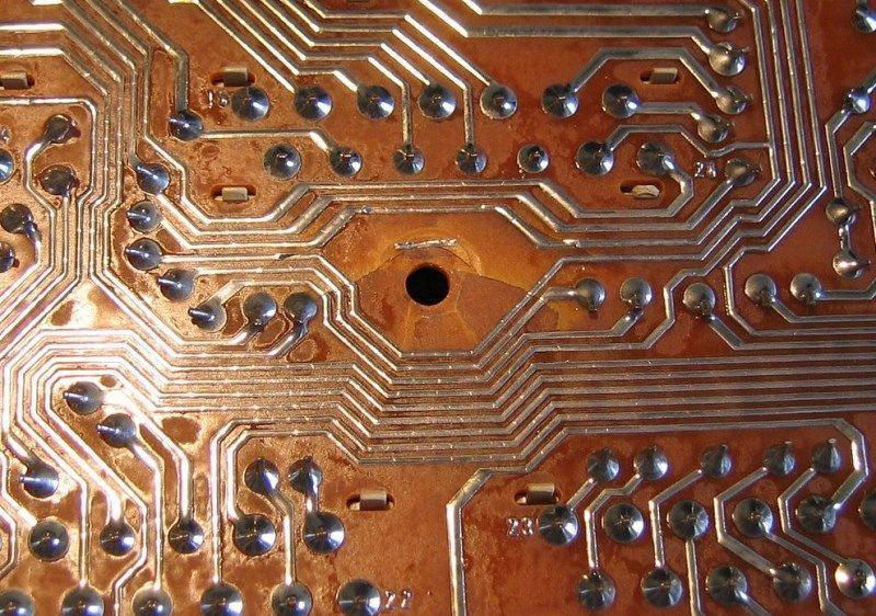

Druga sprawa to brak obrotów silnika capstana - jak się okazało - brak napięcia -a dalej poprzez nacisk na obudowę a tym samym na płytkę - gniazda pod płytki w pionie - popękana płytka i ścieżki - już przelutowałem - mam nadzieję że da efekt.Co ciekawe paseczek w stanie idealnym :-)Głowiczki - miodzio.Lubię ten magnet :-)

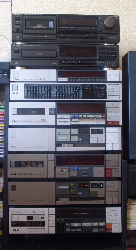

A tak z innej beczki zrobiłem porządek w moim sprzęcie audio - sprzedałem parę klocków, pozbyłem się technicsa oraz częściowo AKAI [sprzedałem AKAI GX7, Technics RS RX 626 itp ] Drugie foto - to co miałem jeszcze rok temu - obecnie została mi tylko jedna kompletna wieża AKAI [AKAI GX-F51 [Deck] -AKAI AM-U61 [wzmacniacz] AKAI AT-S61 [tuner] AKAI EA-G90 [EQ]] plus nowość zaprzyjaźniłem się z firma Pioneer - sprawiłem sobie Pioneer CTS620, CD Pioneer PD-8700. Musze przyznać że jestem zadowolony z CDka - gra czysto i ładnie, chociaż tak wole słuchać muzyki z winyla - lepsza głębia no i te trzaski - żaden CD nie da tego .... Co do decka - nagrałem na nim na razie 10 kaset [głównie maxell XL II z moich zapasów] na potrzeby walkmana - dźwięk jest bardzo czysty, bas głeboki.

Jednak ta seria Akai ma coś w sobie, niepowtarzalny design, magnetowid rozumiem, nie tylko do oglądania, ale i muzyczkę nagrywałeś na niego, jak brzmi?

Masz ten zestaw w domu? Jak to to gra i z czym?

Akai zawsze mi sie podobało zwłaszcza z 80 lat - jest bardzo oryginalne - wzmacniacze grała czysto i ładnie, posiadają też dobry przedwzmacniacz gramofonowy - co dla mnie jest najważniejsze
Megnetowidu nie używałem miał jakiś problem z elektronika - nikt nie chciał mi go naprawić z uwagi na niską wartość - sprzedałem go rok temu na aledrogo. Szkoda bo był to wysoki model tej firmy.
Z sentymentu zostawiłem sobie wzmaka AM-U7 oraz wieże z dużym włącznikiem :-)
