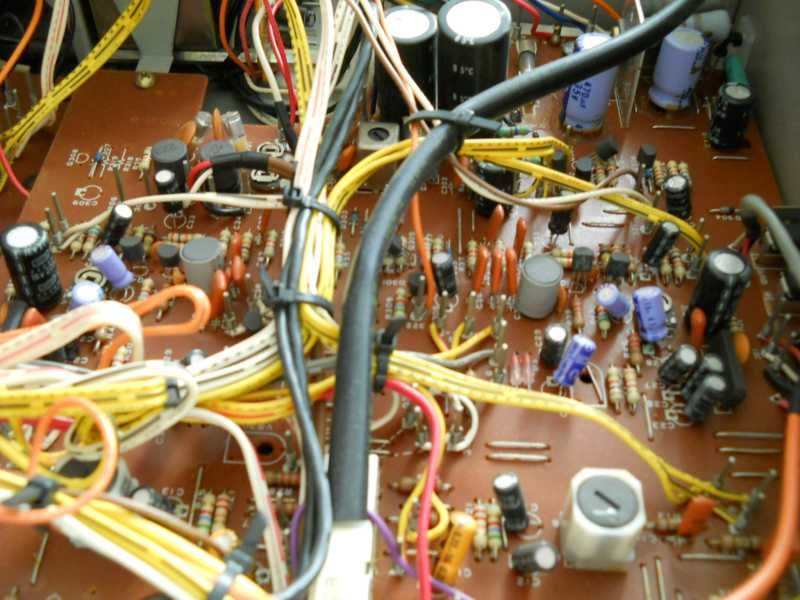

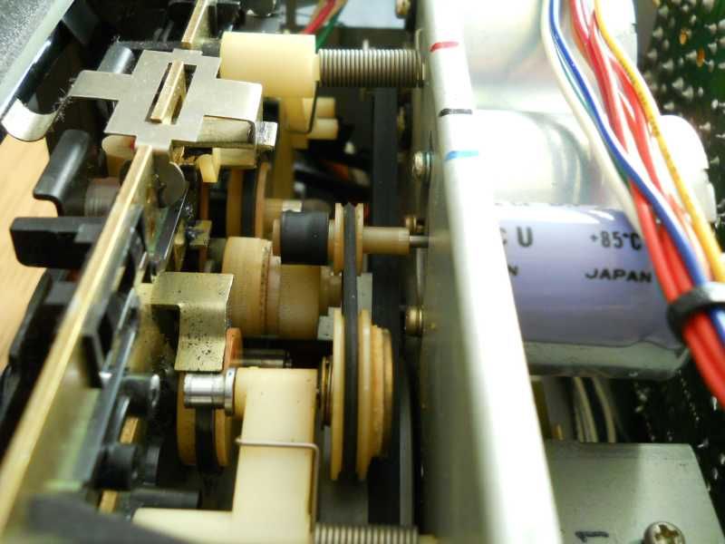

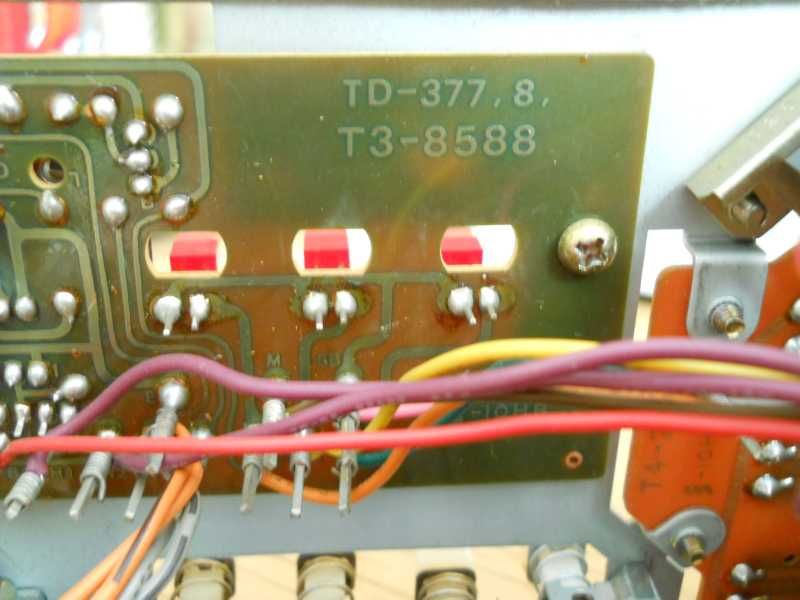

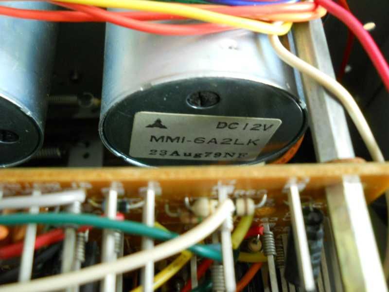

No Apollon CL-550 dotarł :) Jest nawet w niezłym stanie.
Przeglądając wnętrze nadal nie mogę rozszyfrować producenta.
Niektóre elementy są z napisem Toschiba a inne mają znak podobny do loga Mitsubishi.
Płyty z elektroniką są podpisane TD-377 , może to coś mi da ? Poszukam w necie.
Daty na silniczkach sugerują rok produkcji na przełom lat 1979/1980.
Po wyczyszczeniu i demagnetyzacji przesłuchuję pierwsze kasetki, na razie wrażenia dobre. Basy super.
Dam trochę rozbieranych zdjęć ;)
Zaloguj się, aby zobaczyć treść (możliwe logowanie za pomocą ) Edytowane przez SirJack7
O ! Widzę że scalak "Toshiby" w układzie sterowania jest ten sam co w decku "Metz Mecasound CX 4962" którego miałem kiedyś i w "Benytone MCD 3000" którego posiadam nadal.
Z tego wniosek, że te IC montowano w wielu magnetofonach przez parę ładnych lat !
Edytowane przez Kasjel
