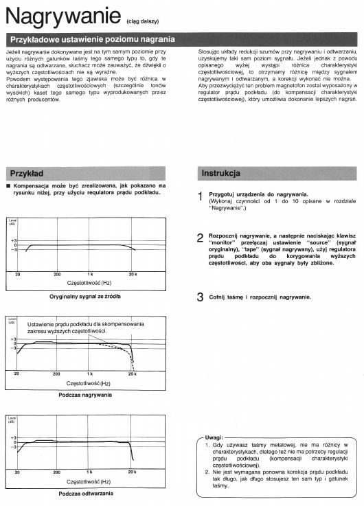

Co do RS-B705 to może ktoś uczynny poda chociaż z jakim poziomem nagrywać taśmy Fe, Cr i Metal?
Magnetofon uzyskuje pełne pasmo przy nagrywaniu z poziomem -20dB. Niestety wiąże się to ze wzrostem szumów. Trzeba sobie samemu ustawić "na słuch". Ja z reguły nagrywam z poziomem ok. -5dB.
Oczywiście są też zwolennicy nagrywania na granicy przesteru. Jak kto chce :-)
Tak mówi instrukcja do705
Zaloguj się, aby zobaczyć treść (możliwe logowanie za pomocą ) Edytowane przez Mati73
Nie znalazłem żadnej instrukcji serwisowej do RS-B705, ale na jeszcze jednej stronie chcę sprawdzić, aktualnie nie chodzi.... :(
Uważam, że można spokojnie wysterowywać do 0db - zniekształcenia nie powinny być wysokie, Ja osobiście kieruję się wskaźnikiem MOL taśmy i do takiej wartości wysterowuję. W końcu po coś producenci ulepszali taśmy.
Wysokie wartości wysterowania zalecane w instrukcji wynikają z tego, że B705 ma wskaźniki skalowane wg "zera Philipsa" (zera VU), podczas gdy parametry taśm podawane są najczęściej względem "zera IEC", które jest mniej więcej o 4 dB "wyższe". Więc zalecane +5 dB dla taśm I/II to wg IEC ok. +1dB, a +9 db dla Metalu to ok. +4-5 dB wg IEC. Teoretycznie więc na wysokowysterowywalnej taśmie typu I, takiej jak np. Maxell XLI-S czy TDK AR-X można próbować wysterowywać nawet wyżej niż te zalecane +5 dB. Ale ze zwykłymi taśmami takimi jak Sony HF czy TDK D nie próbowałbym więcej niż to, co zaleca Technics. Ich MOL @315Hz wynosi +3,5 dB wg IEC, czyli jakieś +7 wg "zera Philipsa", czyli niewiele więcej niż to co zaleca Technics: +5 dB będzie tuż poniżej granicy przesterowania (dla tonów nisko-średnich).
Pewnie że można. Ja po prostu przyzwyczaiłem się do takiego nagrywania. Czy tak jest lepiej czy gorzej - kwestia gustu.

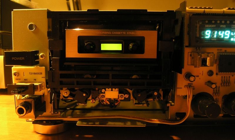

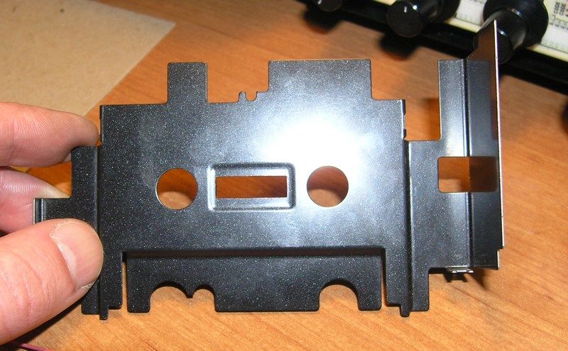

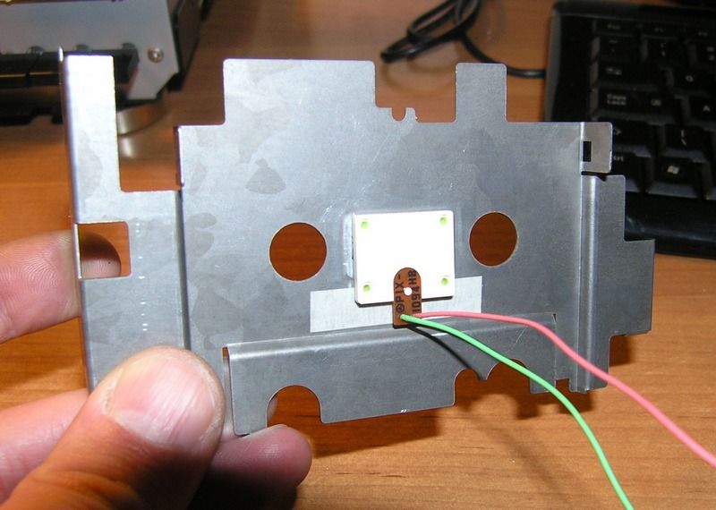

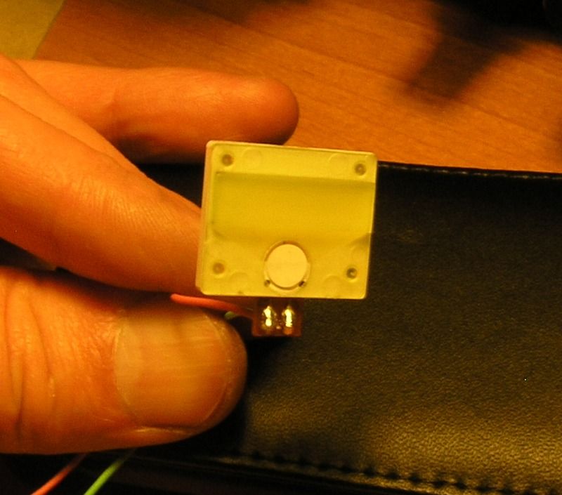

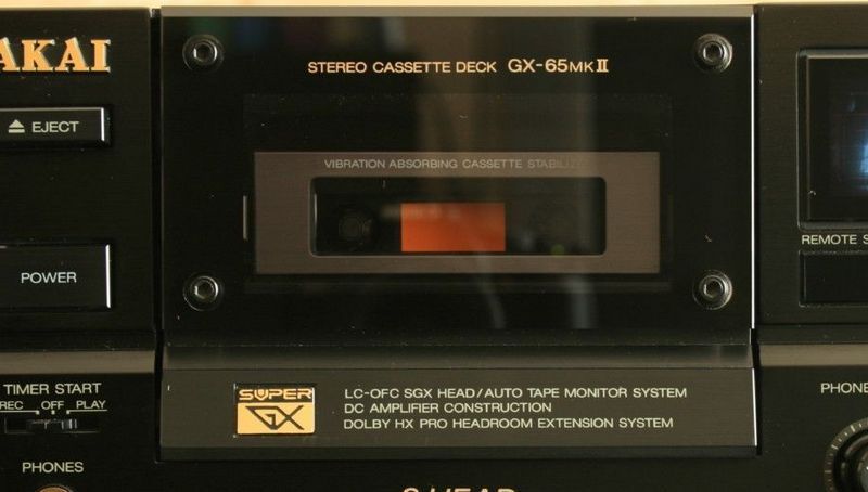

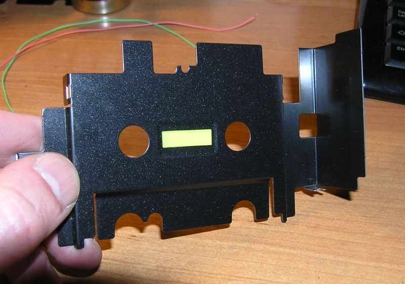

Czy Akai GX-65MkII posiada podświetlenie kasety? Powszechnie uważa się, że nie.
Seria zdjęć poniżej udowadnia, że każdy egzemplarz tego magnetofonu, takie podświetlenie może posiadać. Miejsca pomiędzy maskownicą, a mechanizmem jest wystarczająco dużo, aby umieścić w otworze wyrżniętym z maskownicy, oświetlacz będący diodą LED z "ekranem". Takie diody były stosowane np. w CT-737, CT-A7X, GX-95, KX-880D i paru setkach innych magnetofonów. W polskim MDS-502 również.
Otwór pod oświetlacz ma wymiary 20x6,5mm. Czynności traserskie należy wykonać po tylnej stronie maskownicy.
Oświetlacz zasilany jest poprzez rezystor 510om/1W z napięcia dostępnego na rezystorze R506.
Stan wyjściowy:
Dioda LED:
Otwór wycięty ma maskownicy:
Dioda LED zamontowana w maskownicy:
Efekt końcowy:
Jedno popołudnie i nasza 65-tka wygląda jak "trup", a my nie musimy używać latarki, żeby zobaczyć ile taśmy jeszcze zostało na lewej szpulce.
GM

[...] Miejsca pomiędzy maskownicą, a mechanizmem jest wystarczająco dużo, aby umieścić w otworze wyrżniętym z maskownicy, oświetlacz będący diodą LED z "ekranem". [...]Otwór pod oświetlacz ma wymiary 20x6,5mm.[...]
G.Mark - jakimi narzędziami i w jaki sposób wyciąłeś otwór w maskownicy?
Wygląda to bardzo profesjonalnie, rzekłbym "fabrycznie" i interesuje mnie jak można osiągnąć taki efekt w warunkach domowych.
Pozdrawiam,
Maciek
Gość G.Mark
- rysik traserski,
- linijka,
- wiertarka + wiertło Fi 2,
- imadło stołowe,
- zestaw pilników typu "iglak".
GM
