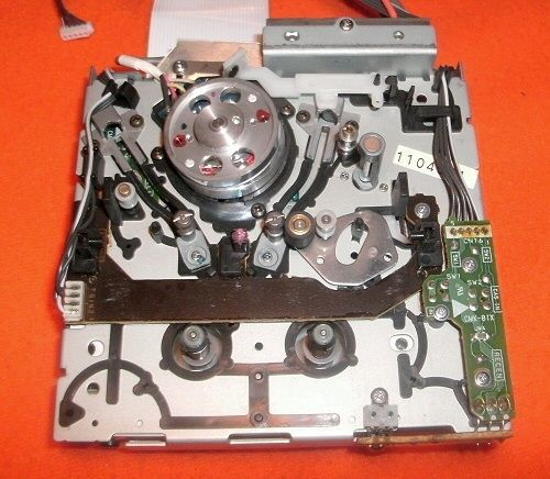

Magnetofon.
[...]Tyle mogę podpowiedzieć.
Dzięki Macieju za podpowiedzi. Też nie znam się na DAT a mam kilka kaset 3h do skrócenia do 2h. Udało mi się nawet ładnie odkleić i ponownie przykleić rozbiegówkę ale niestety przy ładowaniu kasety i naciąganiu taśmy rozbiegówka odkleja się (widocznie po odklejeniu i przyklejeniu fabryczny klej już nie trzyma mocno) i muszę ją przyklejać jakimś ogólnodostępnym klejem. Chciałem tego uniknąć i wyeliminować rozbiegówkę z początku lub końca kasety lecz podejrzewam, że jest to nie możliwe. Na załączonym zdjęciu mechanizmu centralnie widać fotodiodę z czujnikami po lewej i prawej stronie - tak jakby miały za zadanie wykryć rozbiegówkę. Znalazlem jakąś instrukcję serwisową i dioda opisana jest jako 'End Sensor' - niestety dalej instrukcja nie rozwija tego tematu ale domniemywam, że jej zadaniem jest wlaśnie wykrywanie końca taśmy - stąd chyba rozbiegówka jest niezbędna.

Zastosowanie sensorów optycznych jest bardzo możliwe - chodzi o to, by taśma przed końcem była wyhamowywana i nie była wyszarpywana spod zatrzasku.
