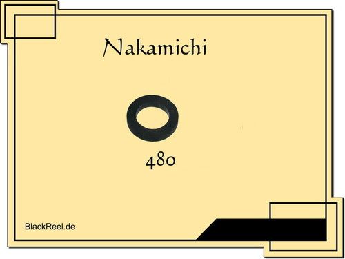

Chciałbym polecić sprzedającego z Ebay ,sprzedaje idlerki do Nakamichi
Zdjęcie z aukcjii Ebay :

Zmierzyć suwmiarką i coś dopasować. Może nie trzeba będzie przepłacać.
Dziękuję za naprowadzenie. Nowy idlerek może się okazać niezbędny. Ale jest jeszcze jedna rzecz, tylko nie wiem jak ją sprawdzić (?). Na stronie 46
Zaloguj się, aby zobaczyć treść (możliwe logowanie za pomocą ) pokazany jest rysunek na którym elementy 05 i 06 opisane są, jeśli dobrze rozumiem, jako mechanizm napinający.
Faktem jest, że jak się palcem przyhamuje lewe kółko cierne to zaczyna grać prawidłowo.
