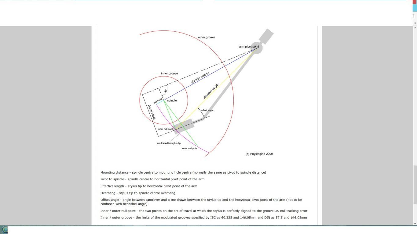

Długość ramienia ma znaczenie. Jeżeli szablon nie ma określonej długości ramienia to obstawiałbym ze jest dla 9 cali. Na vinylengine był taki program do robienia szablonów na podstawie parametrów ramienia. Zresztą na forum powinien być ktoś kto jest w tym obeznany i Ci taki szablon zrobi.

w Pioneer'ze pivot to spindle mam 270mm.... a wg danych długośc efektywna ramienia wynosi 282mm...
Czyli właściwie jest OK. Ze słupków wynika to: 282
- 270
= 12 czyli różnica tylko 1,5 mm ;))
Resztę, te 1,5 mm można sobie darować, albo poćwiczyć w otworach headshell'a...
może jakieś ustawienie + czy - da poprawę do usłyszenia ;-)
282 mm to ponad 11 cali. Wrzuciłem to do kalkulatora i wyszło że w metodzie Stevensona overhang wynosi 12.852 mm co daje pivot to spindle 269.148 kąt offset 18.37. Lofgren A i B dają inne wartości
