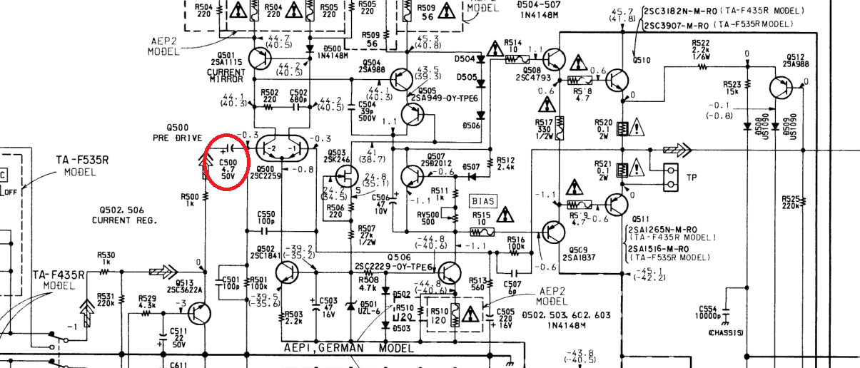

Na wstępie dodam, że nie wiem czy ten dział jest odpowiedni, ale taki mi się wydaje :D Chciałem spróbować poprawić konstrukcję wzmacniacza F535R, np. wymianą jakiś kluczowych kondensatorów na foliowe lub na inne elektrolity albo jakieś drobne zmiany pojemności to samo się tyczy rezystorów. Ze wzmacniacz jak najbardziej jestem zadowolony w połączeniu z CDP-970 oraz monitorami Arcus na Vifie jest bardzo przyjemnie :) Po prostu lubię przerabiać różne rzeczy mój CDP też już jest po wymianie Opampów. Zastanawiam się czy można coś więcej wycisnąć z tego wzmacniacza nie zależy mi na zmianie brzemienia tylko na podniesieniu ogólnej jakości wzmacnianego dźwięku. Jeżeli to niemożliwe oczywiście jeżeli nie to proszę mnie uświadomić, ale chyba zawsze można coś poprawić. Schemat tego wzmacniacza jest bez problemu dostępny po wyszukania w Google, więc nie będę go tu wrzucał.

Nie przeszkadza mi w żadnym razie :D Ale zapytam ostatni raz :D Przejrzałem cały schemat i w sumie tam nie ma co poprawiać :D Jedyne co znalazłem to dwa kondensatory C500 oraz C600 czy ich wymiana na np. MKT coś poprawi? Z tego co czytałem to kondensatory elektrolityczne nie przenoszą sygnału całkiem symetrycznie. Jedyne które znalazłem i by się zmieściły w miejsca starych:
PS Jeszcze czy wymiana C503, C505 i C506 na dobrej jakości elektrolity ma sens?
Może jedynie C505 ale też bym głowy nie dał. Ja stanowczo Ci polecam wymianę elektrolitów na MKP lu MKT, zawsze można wrócić do poprzedniej konfiguracji. Spokojnie w miejsce C500 możesz wstawić 1uF jakiś MKP/MKT, zmiana w brzmieniu będzie duża.

OK dzięki tak myślałem że wymiana tego C500 coś przyniesie :D Naprawdę nie muszę się trzymać pojemności 4,7uF? Taki 1uF MKT powinienem mieć w domu.

Czy ich zastosowanie coś wniesie? Za co jest odpowiedzialny ten C505? Skoro jego wymiana może przynieść jakąś poprawę? Wolę zapytać i się czegos dowiedzieć niż wymieniać na pałę :D Fabrycznie siedzi tam pewnie jakaś Elna.
To kondensator sprzezenia zwrotnego
Ok rozumiem, więc jest sens go wymieniać na tego Nippona?

Oczywiście nic na siłę i na pałę. Wszystkie wylutowane kondensatory są mierzone. Właśnie wylutowalem te wejściowe i mają one około 5,2uF wylutowalem także w celu sprawdzenia te od sprzężenia zwrotnego on mają około 260-270uF. W cd niż nie ruszyłem oprócz podstawek precyzyjnych oraz OPA2132. Jeżeli dobrze patrzę na schemat CD to tam kondensatory wyjściowe to C503 i C403 i mają one 47uF/50V. Jeżeli uważacie ze warto je sprawdzić to zrobię to jutro jak by co mam na stanie 47uF/63V Nippon z tej samej serii co te 220uF o których pisałem wcześniej.

Też o tym teraz czytałem i wychodzi na to że kondensatory w CD na wyjściu są takie duże zazwyczaj bo nigdy nie wiadomo z czym parze będą one grały. Doczytałem też że jeżeli wzmacniacz ma impedancję wejścia około 50kOhm (moje Sony właśnie ma) to można sobie pozwolić na pojemność 1uF na wyjściu CD, więc myślę że jeżeli na próbę wstawię także do CD ten 4,7uF to nie będzie żadnego problemu. Najwyżej wstawię na powrót stare kondensatory 47uF lub wymienię je na nowy elektrolit polecany na wyjście, gdyby stare były w kiepskim stanie. Czytałem też że jeżeli CD oraz wzmacniacz posiadają te kondensatory to w jednym z tych urządzeń można z niego zrezygnować i zastąpić go zworką, ale co do tego nie jestem pewien.

Wielkie dzięki za porady :D Kondensatory wymienione na te 4,7uF Espcon i we wzmacniacz jak i w CD. Po 2h słuchania uważam że warto było :) Na początku wymieniłem kondy w samym wzmacniaczu i jakiejś kolosalnej różnicy nie odczułem, a jak wymieniłem je także do CD to wtedy odczułem różnicę. Nie jest to nie wiadomo jaki skok jakościowy, ale przynajmniej pół stopnia w górę :) Na pewno całość nabrała większej przestrzeni w wokal jest teraz przyjemniejszy, wysokie także jak by mniej matowe, a bass fajny dobrze kontrolowany. Wiem że trochę to musi pograć zanim się wszystko ułoży. Jak by po kilku dniach coś się zmieniło to dam znać
