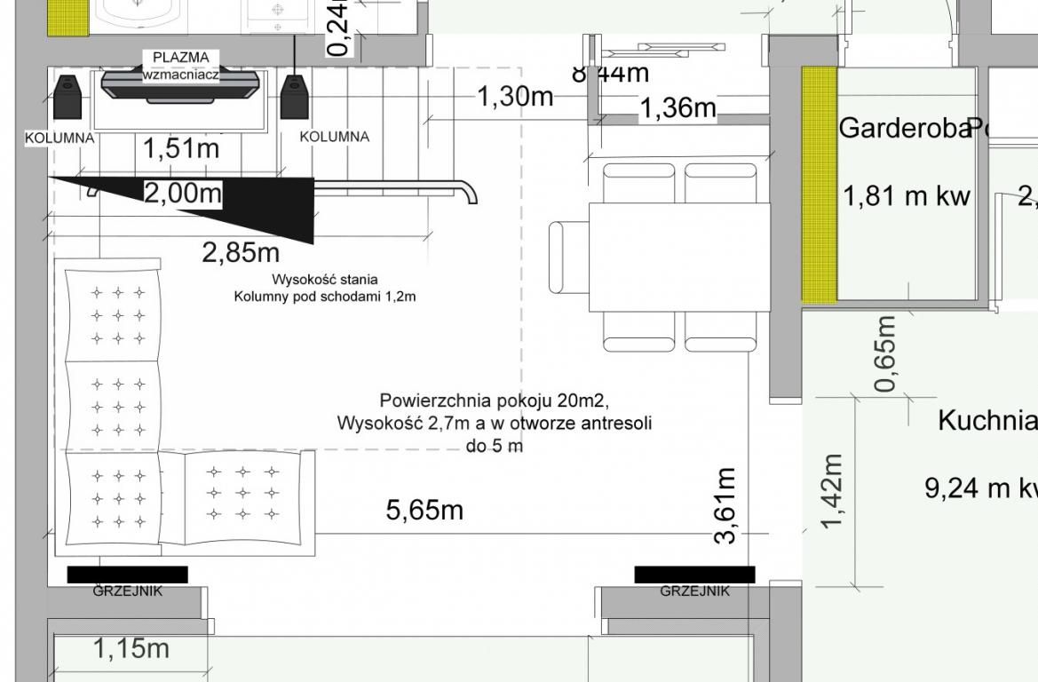

Na etapie wykańczania mieszkania wyprowadziłem przewody z miedzi beztlenowej 2x2,5 w wyznaczonych punktach patrz rys 1, kable wyprowadzone pod 5.1, kable pod 5 głosników ale z czasem doszedłem do wniosku zę wolę posłuchać muzy w lepszej jakości niż filmy z efektem łup łup.
I teraz do sedna sprawy żona wymyśliła zmianę - przeniesienie telewizora pod schody rys 2 ( nawiasem mowiąc tam miał stać od początku tylko powstał temat antresoli i gdzies trzeba było wstawić schody) moje pytanie czy kolumny ustawione w taki sposob jak na rys 2 będą grały czy tylko wydam kasę na sprzęt a efekt będzie i tak marny i juz lepiej zdecydować się na kino domowe i zainwesowac w lepsze słuchawki do muzy ?

Przy takim pomieszczeniu nie jest się w stanie przewidzieć jak dana kolumna zagra..
..a duże paczki potrzebują trochę więcej przestrzeni wokół siebie nie zaleca się wciskać ich w sam kąt.. należy pomyśleć o odpowiednim miejscu lub mniejszych zestawach głośnikowych.. szerokość bazy powinna mieć przynajmniej 2m.. ale trzeba to sprawdzić na sobie popróbować kilku ustawień i wybrać jakie się podoba..
..zwłaszcza że każdy ma inny gust.. więc dobrym wyjściem są odwiedziny sklepów słuchanie i wybranie swojego brzmienia.. powodzenia.:)
Lubię słuchać.. oglądać.. czytać.. ?
Witaj - pomijając wybór sprzętu to warunki masz mega trudne . Ten układ pod schodami wydaje sie lepszy ale tez uspzyskac choć poprawny efekt będzie bardzo trudno . Szerokość bazy 2 metry ok ale odległość od kolumn + bliskość ściany z lewej moze wpłynąć na to ze będzie grało ale stereo będzie żadne - niestety . Przy okazji ktory wzmacniacz bardziej Ci pasował magnat czy onkyo ?
