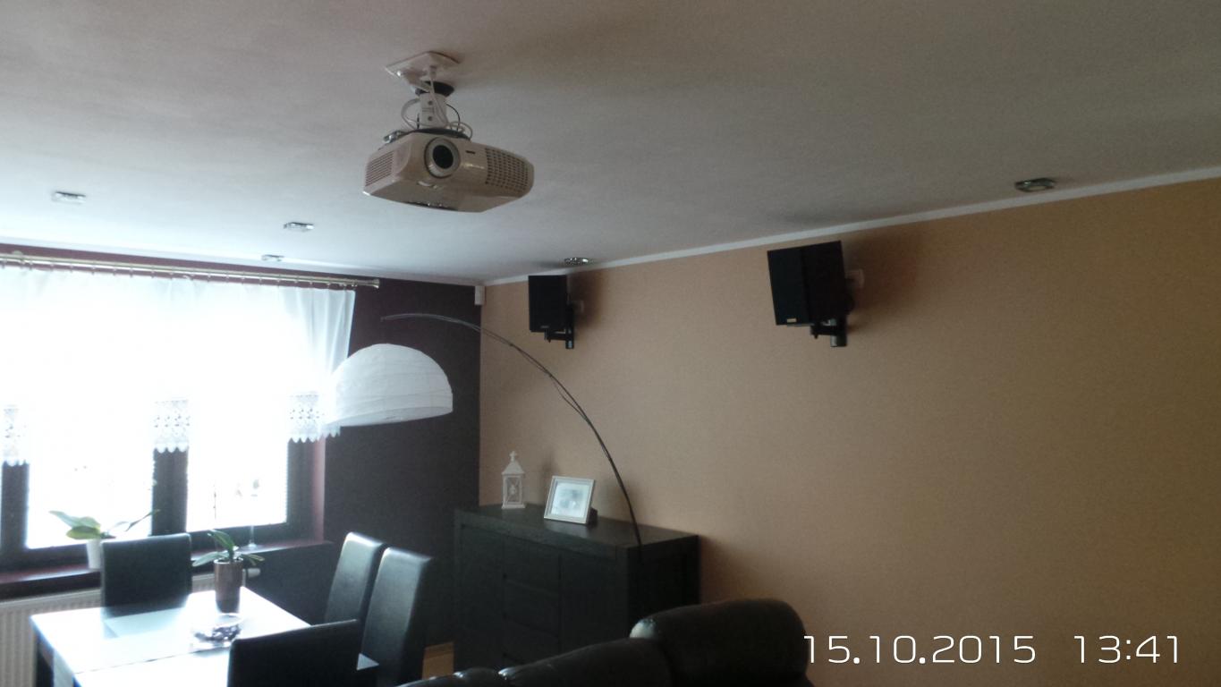

Mam pytanie może zdecydowałbym się na taką aktualizację, która nie jest niestety tania - ok. 600 zł, mam konfigurację 9.1, ten głos boga - sufitowy na razie bym sobie darował - nie będę rozwalal sufitu, plus musiałbym zerezygnowac z drugiego suba. Przednie górne mam, teraz kwestia bocznych i tylnych, boczne mam pod sufitem - czyli pasuje, tylko kwestia tylnych, które mam ok 2 metry za bocznymi, z 20 cm wyżej od bocznych. Co doradzicie, czy w takiej kombinacji będzie to dobrze chodzić ? We wtorek z kumplem maluje sufit, może z tymi surrandami bym zrobił lekką przeróbkę. Na ścianach mam gniazda głośnikowe, to wystaczyłoby małe kucie, w razie potrzeby przesunięcia bocznych lub tylnych, czy boczne przesunąć na poziom tylnych, czy tylne na poziom bocznych, czy w Auro jest jakaś wymagana odległość od słuchacza ? Surrandy lepiej żeby były za głową, czy też lepiej żeby były na równi z uszami ? Zerknijcie na ustawienie moich tyłów i przednich górnych. Ciekawe jak zwykłe filmy - nagrane w 5.1, 7.1 sprawują sie w Auro 3D ?Filmów w tym formacie mało, niestety Dolby Atmos u mnie odpada ze wzgledu na sufit.
No ale tam w ogóle nie widzę dolnych głośników z tyłu.
Jeśli zostać przy tej liczbie głośników to te z samego tyłu bym dał na wysokości uszu, pod tymi co są bliżej sofy.

Darek u ciebie już masz Auro tylko teraz musisz te srodkowe zostawić tak jak są a pod nimi postawić na wysokości uszu tylne i podłączyć kabelek... ;-) Z tego co widać ze zdjęcia ostatnia para kolumn jest bardzo daleko od sofy wiec ja bym je wykorzystał i zdemontował. Przód juz masz gotowy, sam zrobiłeś kiedyś Auro nie wiedząc że to się tak będzie teraz nazywać. . . ;-)

Z Marantza jestem zadowolony, wcześniej miałem Onkyo i wolę Marantza. Czyli Auro w zwykłych filmach z dźwiękiem HD - DTS HD, True Hd bez problemu to wszystko przetworzy na wszystkie kanały ? Też myślałem o tych tylnych żeby zmienić ich położenie, tylko u mnie nie wypali żeby one stały, tylko jedynie mógłbym je dać na wysokości uszu i je przymocowć pod tymi co już wiszą na bocznej ścianie, kwestia połączenia kabla z tylnych i puszczenie go pod boczne. Czy przy takiej konfiguracji surrandy mają być z boku głowy, czy z tyłu ? W necie są różne rysunki. Kanapę mogę przesunąć śmiało do przodu i surrandy skierować w stronę głowy

Wszystko masz dobrze, tylko te tylne daj pod środkowe na ścianie i git.

U mnie niestety rogi nie wypalą ponieważ surrandy byłyby za daleko od miejsca odsłuchu, dlatego tylne przewiesze pod boczne, które mam pod sufitem. Tak w ogóle powiedzcie jak zabrzmi film ze zwykłym DTS lub DTS HD przepuszczone przez Auro, czy będzie to lepiej brzmiało niż puszczone przez oryginalny dźwięk
