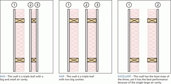

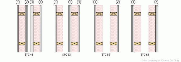

W momencie gdy zastosujesz płytę GK pomiędzy ścianą konstrukcyjną, a drewnianym stelażem wewnętrznym (przedścianka), stworzysz tzw. efekt trzech warstw (triple leaf), który znacznie obniża współczynnik STC izolacyjności akustycznej przegrody. Przegroda musi być "otwarta" od strony ściany konstrukcyjnej, dotyczy to również przypadku, gdy wybudujesz ją w technologii szkieletowej. W przedściance stosowanie PT80 nie ma żadnego uzasadnienia, wystarczy zwykła, tania wełna. O wiele istotniejsze jest jej elastyczne mocowanie do ściany konstrukcyjnej np. poprzez uchwyty Siniat ES60 AKU. Więcej o izolacyjności tutaj.

Magog - dziękuję za link. Nareszcie charakterystyki ze ścianą betonową!
