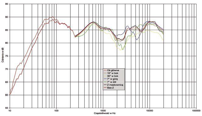

Pomiary w Hobby Hi-Fi też średnio wypadły . 10 calowa miała spory poziom 2 h , a 30cm ponad 10% THD dla 20-30Hz.

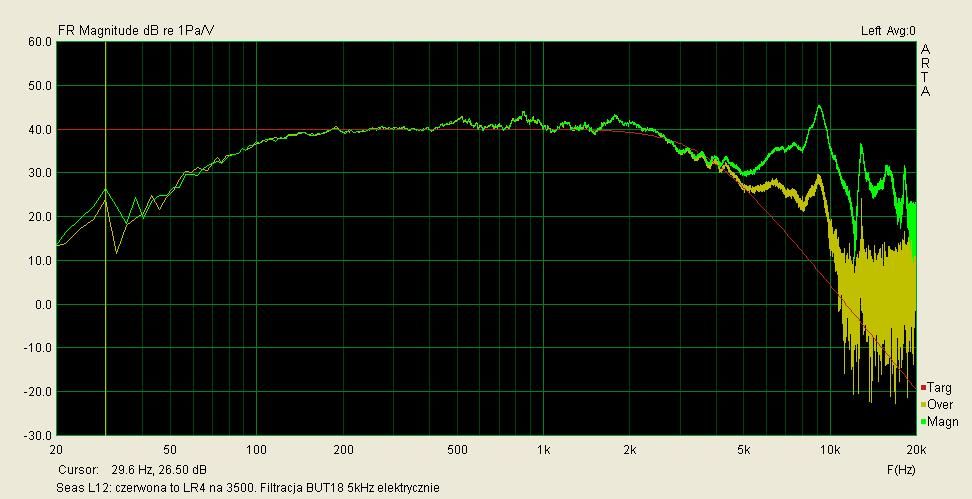

Tak dla lubiących wykresy. Seas L12 amelinium.
Proszę zobaczyć jak dzwon na 9kHz ma wpływ na wybranie częstotliwości podziału i stromości zbocza.
A tu akustyczny LR4 z aktywnym filtrem 3ciego rzędu na 5kHz.
Czerwona linia to symulacja LR4 na 3500Hz
Dzwon jak trza.
Tak na dobrą sprawę to filtr pasywny na 5kHz i blokadą na 9kHz można by było spróbować.
