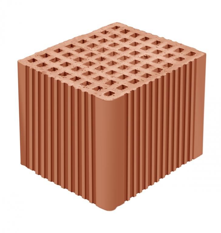

Czy jakby cegly tego typu co na zalaczonym obrazku poukładac "bokiem" i za nie dac panel z wełny to czy bedzie takie ustawienie dzialac w miare skutecznie jako dyfuzor polaczony z absorberem? ;)

Będzie to działać, jednak w uproszczony sposób, i w ograniczonym zakresie.
W tej technologii czasem budowane są ściany w studiach nagrań (często jest to jedna, lub fragment ściany).

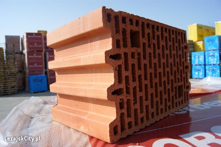

Jednym z większych znanych mi obiektów są studia telewizyjne ATM
Tam są prawdopodobnie "max-y" grubość 25-30cm.

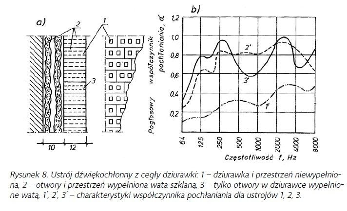

"W niektórych przypadkach, np. w halach przemysłowych, hamowniach, w halach filmowych i telewizyjnych, stosuje się ceramiczne ustroje perforowane, w których „płytę” perforowaną stanowi ściana z cegły dziurawki, kratówki lub z rur ceramicznych (rysunek). Charakterystyki współczynników pochłaniania dźwięku takich ustrojów trudno jest dokładnie określić metodami obliczeniowymi i dlatego należy określić je doświadczalnie."
Ctrl+v ze źródła:

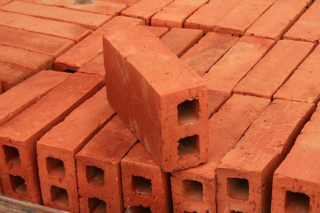

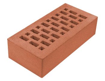

Prawdopodobnie do "testu" użyto takich cegieł dziurawek:
Ciekaw jestem efektu, gdyby wykorzystać do tego celu Leier- a AKU, który posiada większą perforacje.
