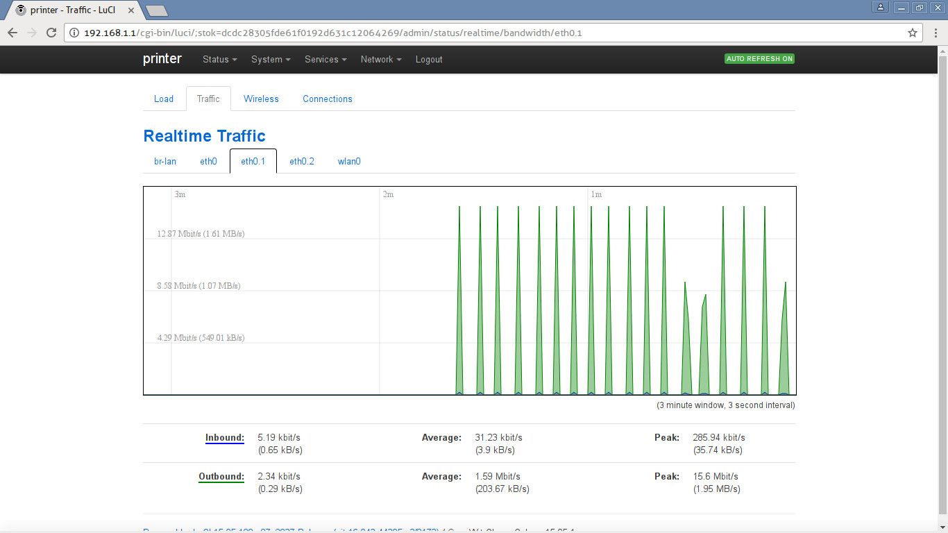

tu mam przykładowy screen z openwrt (to akurat jest podgląd ruchu, te piki to plik wavpack-dsd odtwarzany w moim shadow):
ale w ogóle jeśli chodzi o sieć do pcaudio to z wifi do transportu strumieni trzeba korzystać TYLKO jeśli nie ma innej możliwości. Zasadą powinien być ethernet po kablu, do audio ethernet 100 mbit wystarczy spokojnie. oczywiście 1000mbit jest zawsze lepszy. W idealnych warunkach wifi używamy wyłącznie do sterowania i do urządzeń mobilnych.
