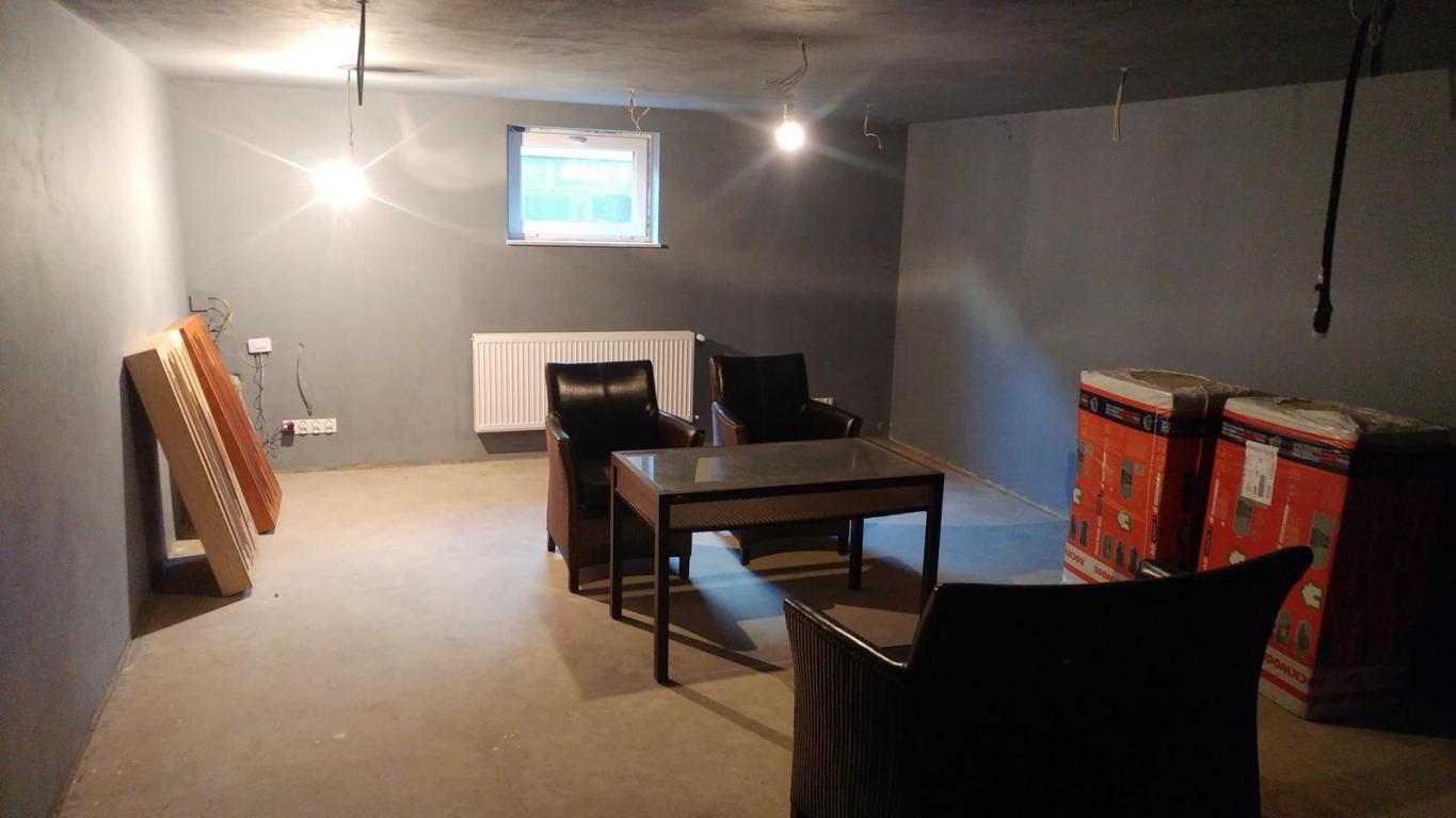

Jetem na etapie montażu instalacji elektrycznej i hydrauliki w moim docelowym pomieszczeniu audio video większym nastawieniem na audio. Dużo informacji jest już w dziale kino domowe
ale chciałbym zaczerpnąć informacji odnośnie akustyki w tym dziale.
Pomieszczenie wygląda tak:
Kolumny będą ustawione na ścianie gdzie jest malutkie okienko. Wysokość pomieszczenia to zaledwie ok 220cm - piwnica.

4,5mx6,4, budzet myśle ok 3 tysiecy zlotych. Zmianw pomieszczeniu już nie mozna zrobic.

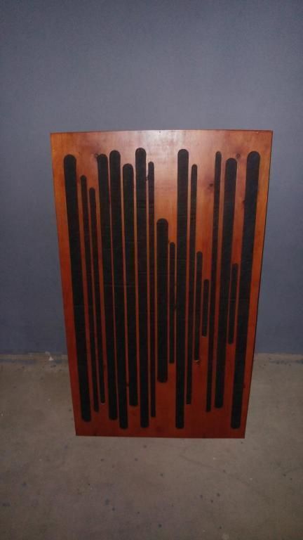

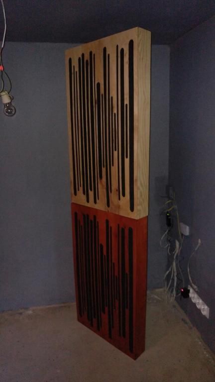

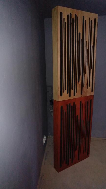

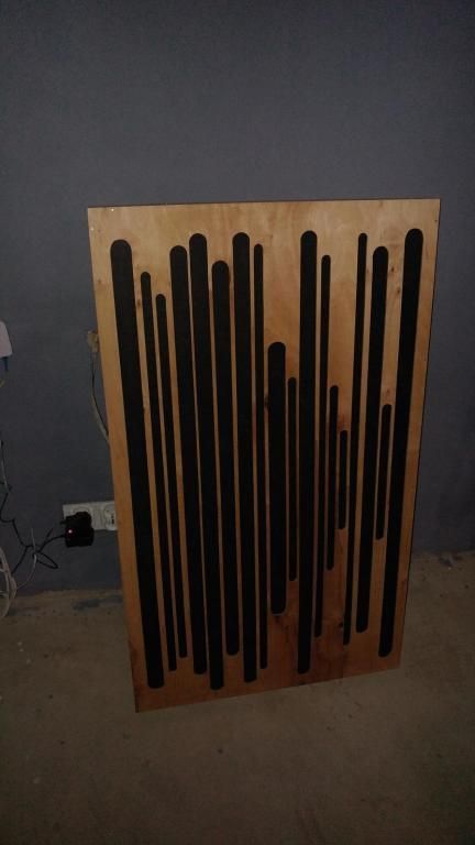

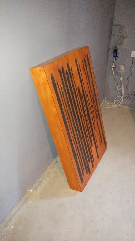

Troche rusze temat bo wstępnie mam już pomalowane ściany, ale oczywiście nadal nie ruszałem akustyki, chociaż już mam wykonane absorbery na PT80 o grubości 10cm, wysokość ok 100cm i szerokości ok 60cm, a dodatkowo zabudowane i wyciętę linie. Coś bardzo podobnego do Vicoustic Wavewood,
Zaloguj się, aby zobaczyć treść (możliwe logowanie za pomocą ) tylko, że dużo większe i lepiej wykonane. Takich absorberów mam aż 12, albo 16 nie pamietam teraz ile ich zamówiłem. Będą na każdej ścianie po 3-4 sztuki, teraz pytanie co ma być na podłodze. Wykładzina z grubym podkładem 1cm (pianomat), mam tak w sypialni i jest mega wygodnie i miękko. Czy lepiej panele podłogowe i do tego jakiś dywan? Koszt jest podobny. Na sufit jeszcze nic nie ruszam ze względu na brak pieniędzy, ale spodobał mi się pomysł Szymona z tymi płytami perforowanymi.
Ja bym teraz oszczędnie z tymi perforowanymi na suficie... 12/16 absorberów to bardzo dużo, pianomat na podłogę raczej trzeba bo stłumi drgania.... wszystkiego, ale też swoje pochłania. Trzeba uważać żeby nie przetłumić, front tych paneli wełnianych trochę pomaga ale w dalszym ciągu to duża ilość.
W jakim miejscu najlepiej zamontować te absorbery?
Co do podłogi to idziemy w wykładzinę z piano-matem 1cm tak?
Wykłądzina tak.
Absorbery.... no cóż, w punktach pierwszych odbić, to masz co najmniej 6, poza tym warto w punkcie odsłuchowym w osiach żeby zmniejszyć ew. flutter echo, potem można dołożyć za kolumnami. Więcej ciężko logicznie zagospodarować.
