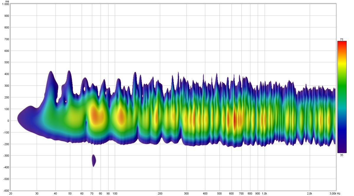

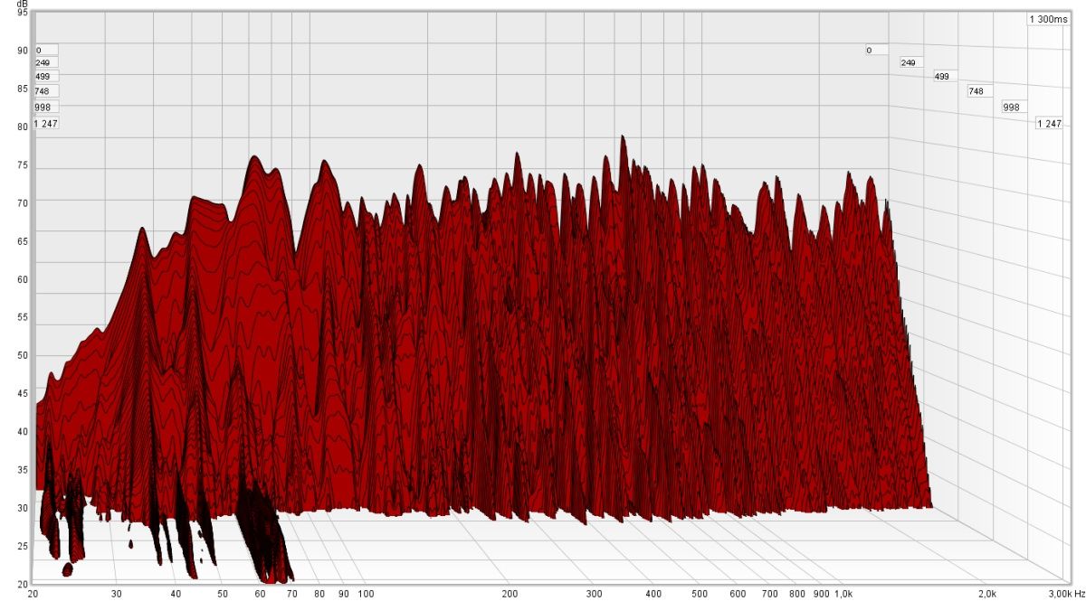

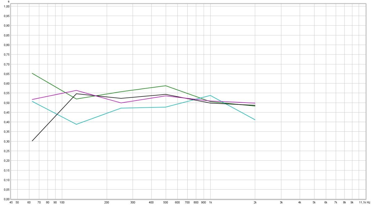

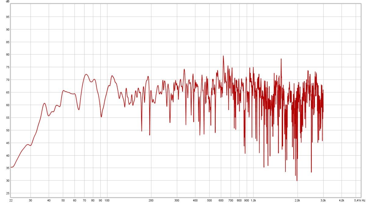

Na początek moje nowe pomieszczenie. Nie wiem dlaczego ale po zładowaniu pomiarów do innego kompa z zainstalowanym REW wykres RT60 jest w formie liniowej a nie skokowej (ale da się odczytać).
Pomieszczenie jest bez żadnych ustrojów. I na pierwszy rzut oka pomiary wyszły dosyć dobrze. Podobnie jest z wrażeniami odsłuchowymi. Pls o komentarze.

Pozbądź się na dobry początek osiowego na 37 Hz to automatycznie zniwelujesz "garba" na 74 Hz i 111 Hz, druga sprawa to to "dziursko" w okolicach 91 Hz, prawdopodobnie powstaje od ściany za głośnikami (interferencja), 50 Hz to być może ściany boczne (to zostawił bym na koniec)? Średnica i wysokie zapewne "kują" uszy -po za tym dość ładnie to "opada" jak na pusty pokój ... Nie dałeś żadnego planu ani zdjęcia więc nie spodziewaj się tu wróżki.

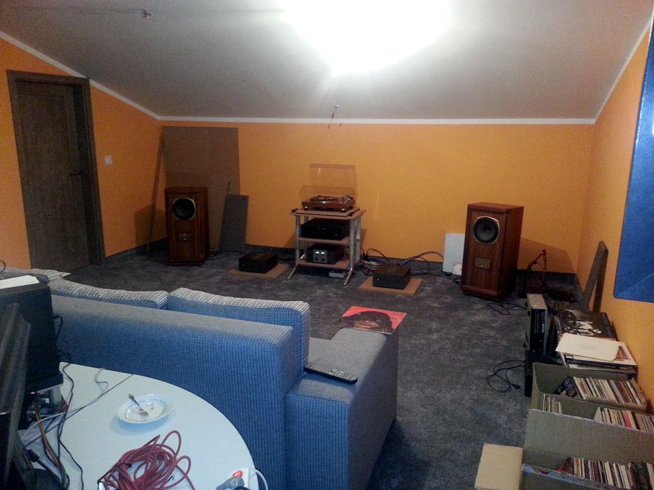

Zdjęcia poniżej. Na średnich i na górze tragedii nie ma. Bardzo ładna scena. Miejsca na manewry względem ściany tylnej jest sporo.
Są też skosy :)

Metr od ściany ;)
Bardzo ładnie. Taki pusty to ten pokój nie jest, domyślam się wełny pod gipsokartonem na na suficie a i może na ścianach?
nagrywamy.com
GK jest tylko na suficie (30cm wełny). Ściana za kolumnami jest z podwójnego GK potem 12 cm wełny i OSB 16mm.
Na razie najsłabszym elementem są drzwi. Musze je okleić matami bitumicznymi i na to gąbka z tapicerką. Może to one się tak odzywają bo za nimi długi korytarz.
No właśnie, już jest sporo wełny ;)
Gąbka nie, brzydka i nic (prawie) nie daje. Chyba, że taka gąbka tapicerska, to ona zupełnie nic (bez prawie) nie daje ;)
nagrywamy.com

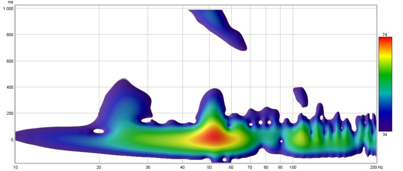

A jak mozna zinterpretować taki wykres z pomiarów?? Co i jak poprawić....??
Witajcie
Skad sie biora i czego sa przyyczyna takie kwiatki w okolicy 50 hz??
Pomiar do 200 hz
