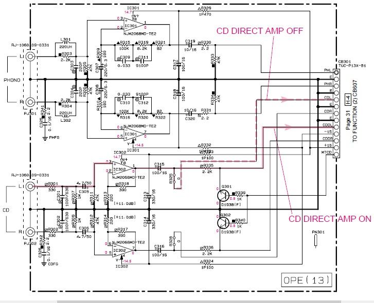

Witam. Zamierzam wymienić wzmacniacz operacyjny w amplitunerze yamaha RX 797, na razie w torze CD. Obecnie jest tam opamp MJM 2068MD. Moje oczekiwania? Próba ocieplenia brzmienia. Zamienniki, którymi mogę dysponować to (wszystkie to układy podwójne):
NE5532P, LM358P, LM833N, LMC662AIM, LM2904N, OPA2134, TL032CP, TL072, TL082, AD712JRZ.
Czy jest możliwość wymiany wzmacniacza operacyjnego bez konieczności zmiany pozostałych elementów? I jeszcze pytanie czysto techniczne - widzę, że obecnie MJM 2068 jest wprost wlutowany w układ drukowany od strony druku, chciałbym w jego miejsce zainstalować podstawkę DIL 8 pin.
Załączam schemat przedwzmacniacza i zdjęcie obecnego opampa.
Innych elementów zmieniać nie trzeba, chociaż mają bezsensowne wartości. A nie jest przypadkiem za czułe to wejście CD, nie trzeba słuchać przy pokrętle przy minimum? To bym zmienił, a typ układu później, albo go w ogóle ominąć ;)
nagrywamy.com
Te opki co proponujesz to takie sobie, wiele z nich jeszcze gorszych od 2066 który za ciekawy nie jest, mam małe szumy i tyle. A koncepcja z ominieciem tego stopnia całkiem dobra.
Przedwzmacniacz omija funkcja "CD Direct".
Chyba nie dam rady zmienić tego MJM2068 na DIP8 i podstawkę - nie ma na płytce takiej możliwości/miejsca. Pozostają jedynie układy SMD, ale nie mam doświadczenia i sprzętu do takiego rodzaju montażu i boję się, że mogę raczej przy tym narobić więcej szkody :)
