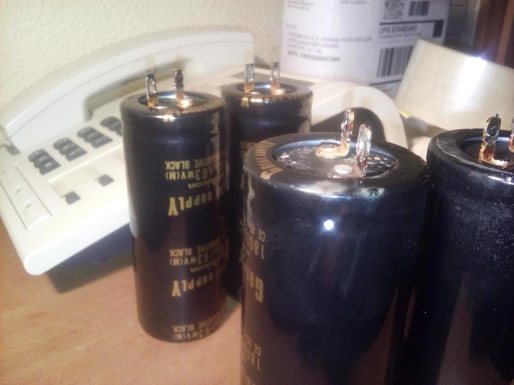

Ciag dalszy naprawy. Dzisiaj podczas odsluchu jednej z plytek poszedl dym i zaczelo sie blyskac.
Natychmiast odlaczylem wzmacniacz od sieci. Ponizej zamieszczam zdjecia kondensatorw zasilacza, ktore juz wylutowalem.
Na jednym z nich widac uszkodzenie jednego z nich. Prosze ponownie o podanie jakis sensownych zamiennikow.
Pozdrawiam i z gory dziekuje za odpowiedz.
