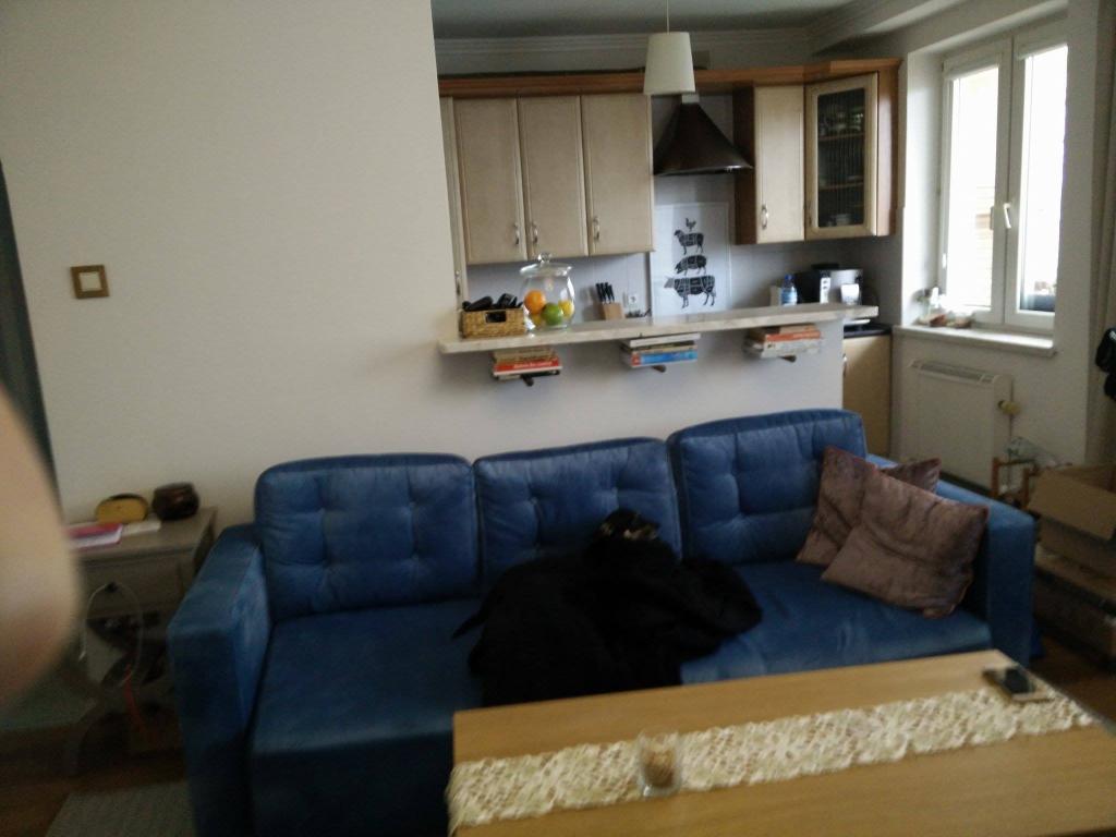

Witam wszystkich, poszukuję jakiejś pomocy z moim salonem, jest dosyc trudny akustycznie , ostatnio modernizowałem sprzęt i nadal rewelacji nie ma biorac pod uwage klase sprzętu. Myślę że głownym winowajca jest to iż salon połączony jest z kuchnią, po części sciany zupełnie nei ma, następnie jest częśc ścniany wysoka na ok 120cm , nastepnei mamy pełnowymiarową sciane a zaraz za nią znów przejście. Starałem się to jakoś sensownie rozrysować. Chciałem się dowiedzieć co można z tym zrobić aby poprawić jakośc odsłuchu pozdrawiam

Co jest w dolnym , prawy rogu na obrazku ( przejścia, korytarz ) ?
Masz możliwość przestawić dowolnie meble/sprzęt ?
Wrzuć chociaż 2-3 zdjęcia.
Czego Ci brakuje obecnie w graniu ? Jaki to sprzęt ?

prostokąt po prawej to toaleta, natomiast ten korytarzyk to jest taki jakby mały przedpokój którym przechodzę do pozostałych pokoi. Idealnie na wprost komputera na dole jest wyjście. Z przesuwaniem mebli raczej szału nie ma.
wrzucam 2 zdjęcia , jedno wykonane z wysokosci tv a drugie z kuchni.
W graniu właściwie to brakuje mi troche wszystkiego. Mój pierwszy zestaw to byly okropne kolumny maudio z amplitunerem onkyo. W poprzednim miejscu zamieszkania grały o wiele lepiej. W moim obecnym mieszkaniu bas dudnił i buczał ogolnie chyba wszystkei zakresy brzmiały gorzej. Niedawno był u mnie człowiek z kolumnami i wzmacniaczem na odsłuchu gdyż byłem zainteresowany kupnem i opadłą mu szczęka jak słabo brzmi jego sprzęt. Obecnie mam kolumny dali concept z amplitunerem marantz. Jakośc tego sprzętu jest nieporównywalnie lepsza od wspomnianego maudio/onkyo, dźwięk również jednak wydaje mi się że ten sprzęt stać na dużo więcej. Wydaje mi się że bas jest mało dynamiczny i potrafi w niesprzyjających warunkach buknąć, tony średnie też mogły by byc bardziej precyzyjne

Przede wszystkim kolumny wciśnięte w ten sposób między meble są ich dużym ograniczeniem. Wysuń je przynajmniej 50-60cm do przodu i rozstaw tak aby obie kolumny i słuchacz tworzyły trójkąt . Daj znać jak wrażenia.

już kiedyś wysuwałęm , jakiejś ciekawej różnicy nei bylo. Od szafki rtv do sofy jest jakies 170cm , a od kolumn do słuchacza ok 2m . Wysunięcie ich o 60cm sprawi ze będa bardzo blisko , no i przeciez tak stać w przejściu nie mogą

Wszystko to kwestia priorytetów. Kolumny można wysuwać na czas odsłuchu. Obecnie ich ustawienie jest tragiczne i tak nigdy nie osiągniesz dobrego brzmienia - nawet z kolumn za 200tys zł.
Kolumny zbyt blisko ściany , kolumny zbyt blisko mebli. Kolumny schowane i stoją 'zlicowane' z frontem szafki RTV.
Poza tym brak symetrii w ustawieniu. To wszystko powoduje problemy z basem , pogłos zapewne dziwny górnych rejestrów oraz zupełny brak głębi dźwięku.

Wiem że jest źle :( staram się wmiare mozliwosci odsunąc kolumny od sciany , ich tył ma 22cm do niej. Dlatego tez zdecydowalem sie na kolumny z przednim basreflexem troche to poprawilo sytuacje. Nie wiem co zrobić żeby to poprawić w obecnej konfigurcji salonu. Powiedz mi chociaż gdyby wchodzila w gre możliwośc przemeblowania jak powinno to wyglądac w tym wnętrzu

Ciężko odpowiedzieć w jednym zdaniu. Czeka Cię weekend z próbami różnych ustawień. Ja bym zaczął od kolumn i audio na ścianie po prawej ( tej krótkiej ) i naprzeciw sofa - lub odwrotnie o 180 stopni. Wówczas możesz kolumny wysunąć - nie blokując przejścia aż tak.

906 - widzę 2 opcje w zależności od akceptacji ze strony 2 połówki:
1: Zakup miniDSP lub Amplitunera z systemem kalibracji (Audyssey XT32, Anthem ARC), do tego jakiś subwoofer (np. B&W PV1) i dobra integracja sprzętu (najlepiej po kalibracji ręcznie dobrać częstotliwość podziału oraz opóźnienia).
2. Zmiana ustawienia sprzętu i miejsca odsłuchowego: TV, kolumny na prawą scianę - tą z napisem 3.2m; miejsce odsłuchowe dużo bliżej kolumn. (trójkąt równoboczny)

Pobiegałem dziś troszkę z głośnikami, przy okazji mam do dyspozycji oprócz mojego ampli marantza wzmak arcama ktory ma mocniejszy wykop.
Sprawa wygląda nastepująco : ustawienie standardowe (obecne) - marantz gra bez rewelacji , arcam w tym ustawieniu ma tendencje do buczenia nawet przy praktycznie niewielkim podbiciu basu.
Kolumny wysunięte , tego kiedyś próbowałem jeszcze na starym sprzecie bez rezultatu , w obecnej konfiguracji zarówno marantz jak i arcam graja lepiej, arcamowi można nawet popuścić basu bez buczenia.
kolumny ustawione w poprzek salonu (zaznaczam ze nie przesuwałem żadnych mebli jedynie glosniki na tyle na ile pozwoliła mi długość kabli więc stały ok metr od sciany i metr od siebie) - dźwięk zrobił się bardzo czysty ale wcieło basy , marantz brzmiał bardzo sucho, natomiast arcam z basem na maxa jakoś się bronił ale nie było łał. Ale jak już wspominałem tony wysokie i średnie były ekstra

taj jak napisałem , kolumny stały ok 1 metr od sciany i metr od siebie. odsłuchiwałem w 2 punktach pierwszy był ok 1.5 metra od kolumn na wysokości srodka salonu, a drugi mniej więcej na wysokości szafy a więc na końcu. bliżej było lepiej. Dżwięk był bardzo klarowny , niskie tony bardzo wycofane

Pytanie czy mogę coś poprawić tak na obecny stan, nie robiąc remontu z przemeblowaniem? Jakieś klocki na ściane, gąbki do basu albo kolce ?

Do wyniesienia tej szafy potrzebował bym tysiąc atletów. Niestety na chwile obecną WAF nie pozwala mi na przemeblowanie. Zakupiłem kolce z podkłądkami i zamontowałem. Efekt nadspodziewanie dobry , mniej bukliwy bas i poprawiona góra. Wiem że to pudrowanie syfa a nie rozwiązanie problemu, ale zawsze coś.
