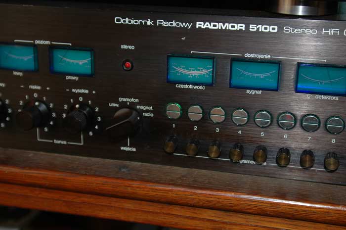

Dreamer - trudno, kupiłem następnego Radka ( z alpsikiem, programatorem z żarówkami i z plombą gwarancyjną !!!) teraz z dwóch składam 1 wypasika. Postaram się w najbliższym czasie zamieścić zdjęcia. Wszystkim którzy odezwali się na priva b. dziękuję , szczególne podziękowania kieruję do Tomka (Tomektoon-a)
pzdr
Proszę :) I gratuluję zakupu. W moim 5100 Alps był pierwszą częścią, którą wywaliłem :) Fajnie być pierwszą osobą, która otwiera sprzęt ćwierć wieku po opuszczeniu fabryki. Moje 5102 i 5122 miały po dwie plomby. 5122 jeszcze ma, 5102 musiałem przestroić..

Witam , zgodnie z obietnicą dołączam fotki
pzdr
