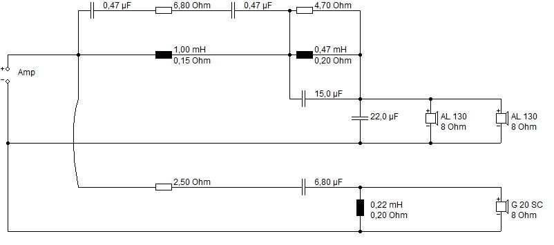

Mam kolumny na ww głośnikach zrobione z projektu visatona couplet,służą mi za fronty w kd i byłoby wszystko ok gdyby nie nadmierne sybilanty,których żródłem jest al130.
Zrobiłem prosty test -odłączyłem wysokotonówki i odsłuchałem- niestety słychać sybilanty .Myślę ,że winny jest zbyt wysoki podział 3000hz,w związku z tym pytanie do doświadczonych:robić niższy podział z innym wysokotonowcem np seasa,czy ten al130 ma taki charakter grania i dać sobie spokój z 2 way i ciąć bardzo nisko w parze z dobrą szerokopasmówką,w sieci znalazłem sporo projektów na tym głośniku i wszędzie jest podział 2000hz i wyżej,opinie głośnik ma dobre ,sam nie wiem ,może lata słuchania na szerokopasmowcach zmieniły mi gust -dawniej granie tych kolumn mi się bardzo podobało ,teraz drażni,jeśli mieliście do czynienia z tym głośnikiem ,będę wdzięczny za podzielenie się opiniami.

Daj schemat. Jakie masz tolerancje parametrów cewek, kondów i oporników ?
I czy głośniki (tweeter, woofer) są podłączone we właściwej fazie ? Ew. spróbuj podłączyć oba tweetery na odwrót.

Pokaż schemat zwrotnicy.
Zazwyczaj na wybijające się pasmo aluminiaków (tak jak w przypadku AL130 w okolicy 8kHz), daje się pułapkę RC na cewkę gdy mamy filtr I i II rzędu.
Zwrotnica jest taka:http://www.visaton.de/en/bauvorschlaege/2_wege/couplet/construction.html,wszystko parę razy sprawdziłem -jest zrobiona dokładnie wg schematu
Dość skomplikowana ta zwrotka :)
Wg. schematu kond 22uF powinien być MKT a ty dałeś chyba bipolara, tak ?
Bipolary moga mieć szerszą tolerancję niż MKT, co w niewielkim stopniu może mieć wpływ .
A i MKT i cewki mają tolerancję -> zawsze warto zmierzyć :)

słuszna racja, jak nie ma byc sybilantów , gdy cewka tylko 0,47 mH, nic dziwnego ze puszcza pasmo niskie
w góre az miło
wg mojej oceny powinna byc o wiekszej indukcyjności i dla impedancji łacznej 4 ohmy
w dodatku jest w tej zwrotce układ ale to chyba nie pułapka ,
gdyz druga cewka z kondem sa polaczone rownolegle cos raczej podbija czesc pasma
Albo poszukaj wersji couplet z waveguide.
taa dałem bipolara, już sam się dopatrzyłem -idę wymienić i zobaczymy co dalej ,podejrzewam że stracił pojemność ,kiedyś te kolumny grały lepiej
wymieniłem na szybko na to co miałem w domu -złożyłem te 22uF ze starych mkp jest trochę lepiej ,nie ma tego efektu syczącego wokalu,dzwięk jest czystszy,sybilanty są ,ale sporo mniej, widzę ,że nie ma co skąpić na dobre kondy :)

też tak myślę ,dlatego zastanawiam się nad zmianą na seasa ,którego można ciąć nisko,ewentualnie visatona ke25sc,gdybym wiedział ,że te propozycje powyżej zagrają bez sybilantów ,to nie zastanawiałbym się, tylko wymienił zwrotnice,ale moim zdaniem g20sc nadaje się bardziej do 3 way i to z wysokim podziałem-druga para służy mi za supertweetery do szerokopasmowca iw tej roli ten głośnik jest świetny,dodaje tzw "powietrza".Na razie wstawię dobre kondy foliowe zamiast tych bipolarów-będzie kiepsko to będę kombinował dalej.
Albo III rząd na dole; tyle, że producent tego g 20sc zaleca i tak 3000 lub wyżej:
i źródłem mogą być zniekształcenia tego głośnika, spowodowane
częstotliwościami, które do niego już trafiać nie powinny.
szpotek73, miałem podobne problemy z głośnikiem aluminiowym o tej samej średnicy, sybilanty powoduje rezonans głośnika aluminiowego a nie podział ten czy inny, bez pomiaru tegoż głośnika nie uda Ci się nic bo nie wiesz na jakiej częstotliwości jest rezonans.
Brake-up to ten moment ,kiedy membrana przestaje pracować tłokowo i zaczyna się"dzielić" wzrastają wtedy zniekształcenia nieliniowe,w al130 ten break-up jest położony wysoko,więc odpowiednią filtracją można to wyeliminować,albo filtrem pułapką,zależy od podziału,znalazłem pomiary tego głośnika,sami zobaczcie gdzie jest brake-up,czyli :albo mam coś skaszanione w zwrotnicy,albo ta pułapka wykoncypowana przez konstruktorów visatona działa za słabo,albo wszystko jest ok ,tylko ja mam uszy przewrażliwione:)
Tak na szybko, może masz coś ok. 0,18 mH plus 2,2 uF ( albo oblicz do 8 kHz rezonansu ),
dodaj do nich w szereg np 2,2 R; wstaw równolegle do AL'ów i posłuchaj,
czy się coś zmieni z sybilantami.
Audioburak -spróbuję dać dodatkową pułapkę na te 8000hz -jakieś elementy mam,jutro sprawdzę

dobrze radzisz, prosta pułapka na 8 kHz równoległe do alu 130 ( i jako ostatnia w torze),
oczywiscie kondek i cewka musza byc szeregowo połączone ze soba
gdyz wtedy sygnał o tej czestotliwosci dostaje zwarcia do masy
i nie wchodzi na tweeter'a

moje couplety wg konstruktorów z visatona są cięte na3000hz -nic dziwnego, że słyszę sybilanty,niemniej jednak najpierw wymienię kondy i zrobię pułapkę równoległą,jak nie pomoże ,trzeba będzie zrobić nowe zwrotnice z niższym podziałem i inną wysokotonówką
Dlatego trzeba odciąć energię pobudzającą ten dzwon.
Przykład mojego filtrowania 12cm Seasa L12 przy 3kHz i widać jak działa pułapka, która obniża go o następne -10dB do poziomu -40dB przy 9kHz. W Visatonie to jest dokładnie 8,4kHz
szpotek73, musisz zrobić pułapkę w szeregu z głośnikiem podobną do tej na fotce
Opcje będą dwie - albo pułapka równoległa do głośnika albo szeregowa. Równoległa ma tę zaletę, że "trzyma za mordę" rezonans a równoległa przeciwnie - w zakresie wycinanego pasma ma dużą impedancję słabo tłumiąc ruch głośnika. Skłaniał bym się ku równoległej ale pewnie trzeba by przesłuchać oba warianty.
