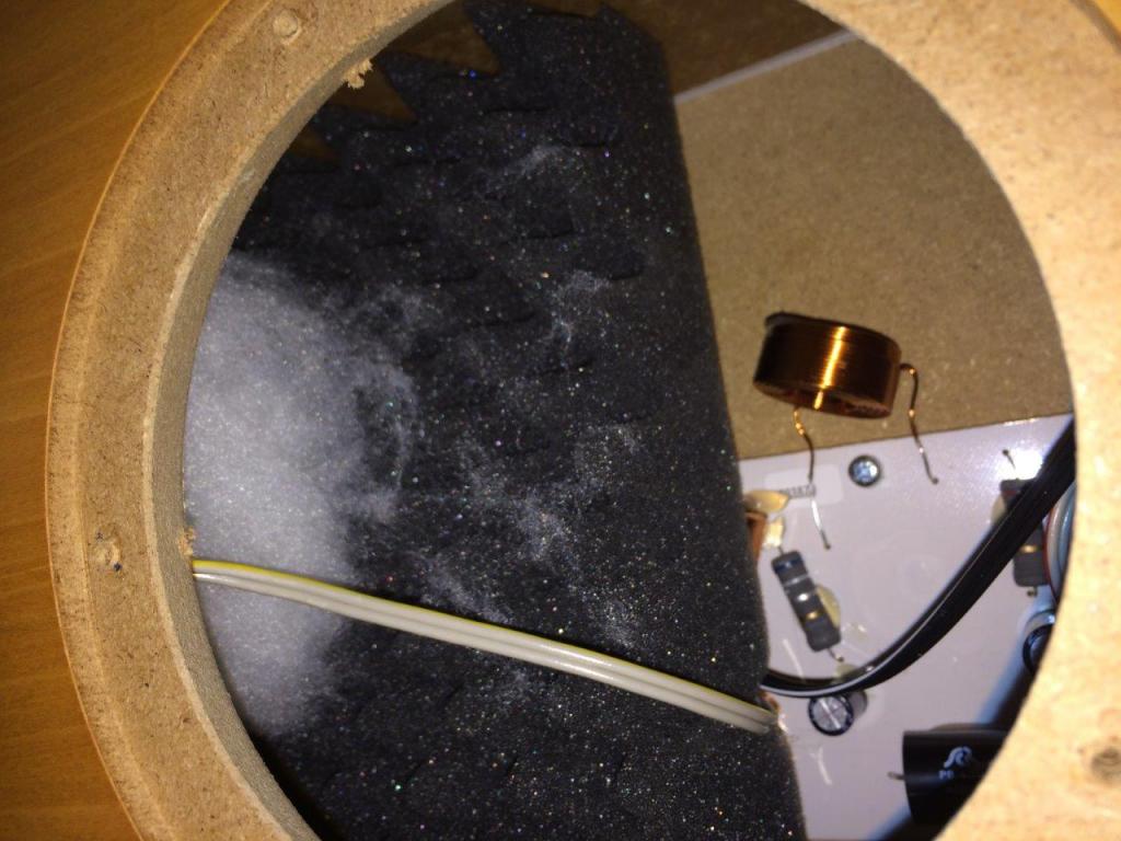

Mam pytanie do doświadczonych w tuningu fabrycznych kolumn. Otóż mam sobie od jakiegoś czasu JBL XTi100. Zastąpiły u mnie Dynaudio 72. Jestem z nich na tyle zadowolony, że nie planuję zmiany. Ale... muszę wymienić zawieszenia w głośnikach. Zdemontowałem więc głośniki, zajrzałem do środka i lekko się zdumiałem. W komorze głośników niskotonowych praktycznie nie ma wytłumienia na ściankach!. Jest gruba pianka na górnej ściance dzielącej od komory średnio, niskotonowej, na dole jest ścianka z okrągłym otworem w którym wklejona jest kolejna gruba pianka i tyle! Co ciekawe, w komorze wys/śr. jest bardzo gruba pianka typu piramidka + spora ilość jakiejś syntetycznej watoliny. Wiem, że to projektowali fachowcy, kolumny grają ok. więc może nie warto przy tym grzebać. A może warto? Może te boczne ścianki czymś okleić? Nie mam pojęcia czy i czym. Cienką pianką, filcem, może dwuwarstwową pianką i bitumem? Doradźcie coś.

Dziękuję wszystkim za wypowiedzi. Zdecydowałem się nic nie zmieniać, bo: ścianki są bardzo solidne w tych kolumnach i ustawione skośnie, więc nie ma niepożądanych zjawisk typu falowego albo buczenia. W dodatku w wersji fabrycznej gra to dobrze, na tyle dobrze, że jakiś czas temu człowiek, który słuchał mojego zestawu, a sam ma taki z kolumnami za ok. 15 tys., był bardzo smutny, bo stwierdził, że ja za 1/8 tej kwoty (używane JBLe chodzą po ok. 2 tys.) mam jakość może nieco niższą w pewnych aspektach, ale jednak relacja jakości do ceny jest wybitna.
