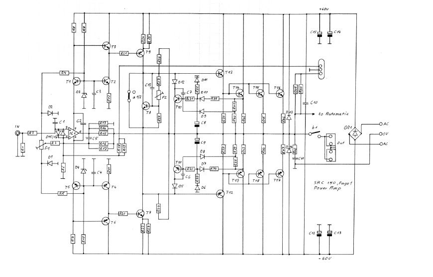

Witajcie,
Zakupiłem parę monobloków SAC PA150. Jedna sztuka była uszkodzona - spalony stopień napięciowy + zasilanie tegoż stopnia + część automatyki. Po diagnozie naprawiłem sprzęt i zabrałem się za regulację, prąd spoczynkowy był pierwotnie ustawiony na około 120 mA na tranzystor mocy, w tej dobrej końcówce około 60 mA. Ta działająca końcówka była kilka razy już "grzebnięta" wiec nie mam pewności co do referencyjności regulacji. W końcówce są trzy pary sankenów 2SC3263Y / 2SA1294Y, proszę o poradę jaki BIAS ustawić, wydaje mi się że nie powinno być więcej niż 25mA na trana mocy ( chyba że zamysł projektanta był na klasę A/AB). Dodatkowo stopień zasilający opamp (AD797) jak widać po PCB był wielokrotnie naprawiany (wymienianie wszystkie tranzystory T1-T6) w obydwu sztukach, więc tu jest jakiś błąd projektowy, tu także proszę o poradę co zmienić w tym układzie aby był mniej awaryjny ( T1-T6 BC550/556/546/560). Napięcie zasilania końcówek to około 66V na gałąź na biegu jałowym. DC offset wyregulowałem na 0,5 mV, więc jest bardzo ok,
