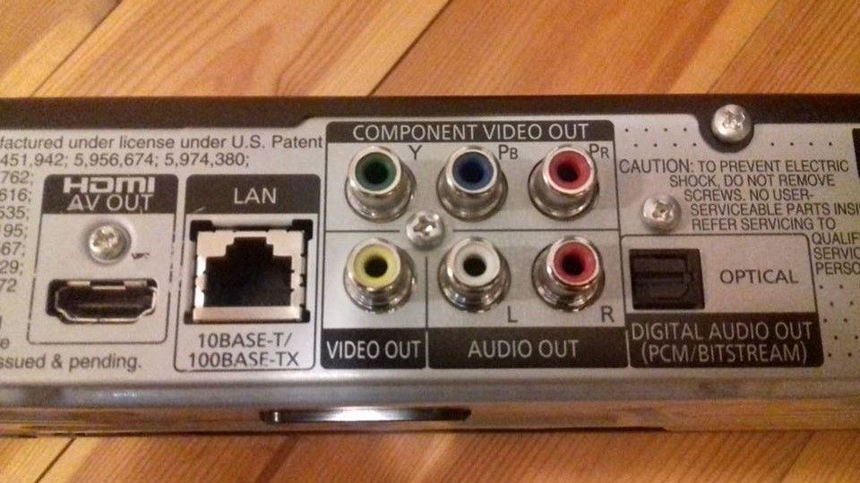

Mam pytanie jaki polecalibyście kabel audio dobrej jakości, żeby spiąć pozostałe elementy mojego kina: wzmacniacz NAD C 320 z Blu-ray Panasonic DMP-BD65?
Kompletnie nie znam się na elektronice. Odpiąłem kabel JVC, który łączył wzmacniacz z moim NAD tuner 412 i podłączyłem do wzmacniacza do wyjścia AUX. A w Blu-ray wpiąłem do wyjścia audio Out. Bez efektu. Bo pewnie bez sensu...?

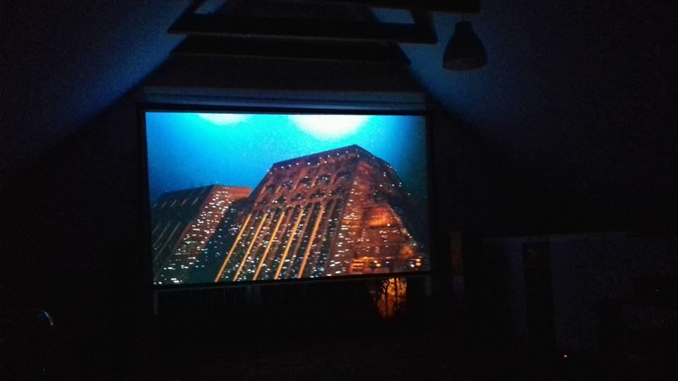

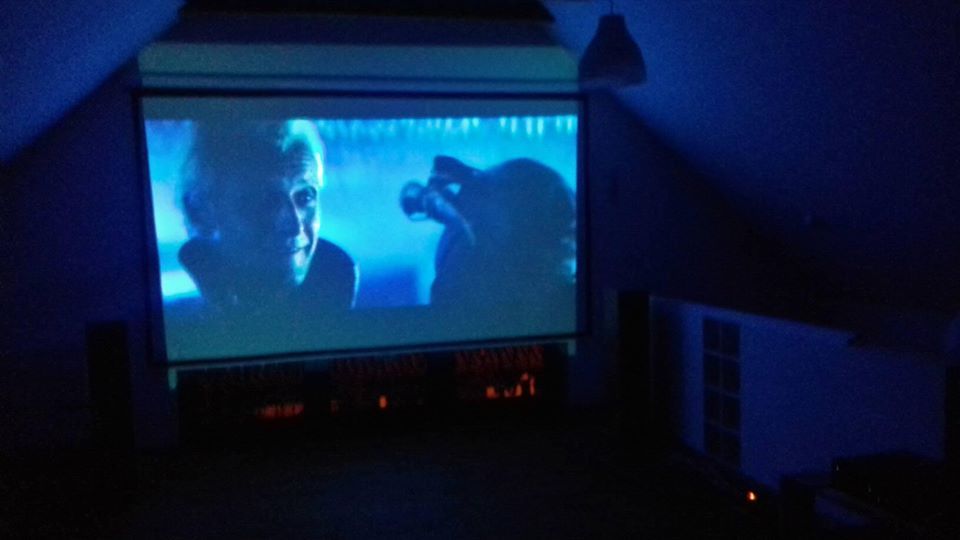

Jak wspomniałem wyświetlam na ekranie 300x169 cm. Myślałem, że obraz przy formacie 16:9 wypełni całą powierzchnię ekranu, ale obraz jest od brzegu do brzegu w poziomie, w pionie są "martwe pola".
Załączam foto obrazu uzyskanego na ekranie w formacie 16:9 oraz wyjść w wzmacniaczu i w Blu ray.
No jak bez sensu? Na zdrowy chłopski to Audio Out do tego przecież służy. Czy wybrałeś odpowiednie wejście AUX selektorem wejść we wzmacniaczu? Zerknij też do instrukcji odtwarzacza... Może być tak, że audio out jest tylko do grania materiału stereo z CD, a nie do downmixu z 5.1/7.1. W tej sytuacji grając CD na tym odtwarzaczu będziesz miał dźwięk ze wzmacniacza a grając dysk wizyjny - nie. Sprawdź to z płytą CD. Wówczas pozostaje Ci tylko kupić wzmacniacz/amplituner z wejściem HDMI, lub odtwarzacz z dyskretnymi wyjściami analogowymi na każdy kanał.

Dzięki. Nie wiem jak mam wybrać odpowiednie wyjście AUX selektorem wejść we wzmacniaczu? Co to jest ten selektor? We wzmacniaczu mam po prostu dwa wejścia AUX. Do swojego posta dodałem foto wszystkich wejść w moim wzmacniaczu NAD, tam widać te wyjścia AUX.
Znalazłem rozszerzoną instrukcję obsługi do mojego Blu ray Panasonic DMPBD45. Ale nie wiem czy tam jest odpowiedź na mój problem? ;-)
Głównym celem, do którego służy mój zestaw to słuchanie muzyki, więc wymiana odtwarzacza nie wchodzi w grę, bo ten NAD daje z kolumnami Mission świetny dźwięk (jak na moje wymagania), Ew. może bym wymienił Blu ray? Ale może jednak da się odpalić w NAD-ie dźwięk z płyt DVD...
No mam na myśli czy wcisnąłeś guzik AUX na przedniej ściance. Ty masz taki selektor wejść, inni mają gałki. :)

A jakie kable audio RCA kupić, żeby na stałe połączyć wzmacniacz z Blu ray?

Jeszcze zastanawiam się nad tym, czy dobrze ustawiłem projektor względem ekranu (powierzchnia wyświetlania obrazu 300x169 cm). Żeby uzyskać obraz od krawędzi do krawędzi ekranu w poziomie, musiałem oddalić projektor o 4,6 metra od ekranu. Wybrałem film o deklarowanym formacie 16:9 a ekran wg zapewnień sprzedawcy miał zapewniać możliwość rzutowania obrazów własnie w tym formacie. W pionie u góry i u dołu sa takie "martwe pola" po kilkadziesiat centymetrów, lekko zaświetlone, ale bez obrazu (widać to na załączonych foto do mojego pierwszego postu).
Czy może znowu się w czymś kopnąłem czy jest ok? ;-)
do tunera, cd tak, właczałem, ale do nieznanej mi funkcji AUX... nie zajarzyłem... ale obciach...
To żadne funkcje tylko guzik odpowiada włączonemu danemu wejściu audio z tyły, równie dobrze moższe podłączyć odtwarzacz blu ray do wejścia cd i na wzmacniaczu z przodu wcisnąć guzik cd.

Jest obraz w formacie 16:9, może nieco zbyt mało kontrastowy i trochę za ciemny, ale "Blade Runner" to w końcu film noir icon_smile.gif . Obraz wypełnia teraz całą powierzchnię ekranu, jest jakiś naddatek "martwego pola" bez obrazu poza ekranem, ale to już mi to nie przeszkadza.
