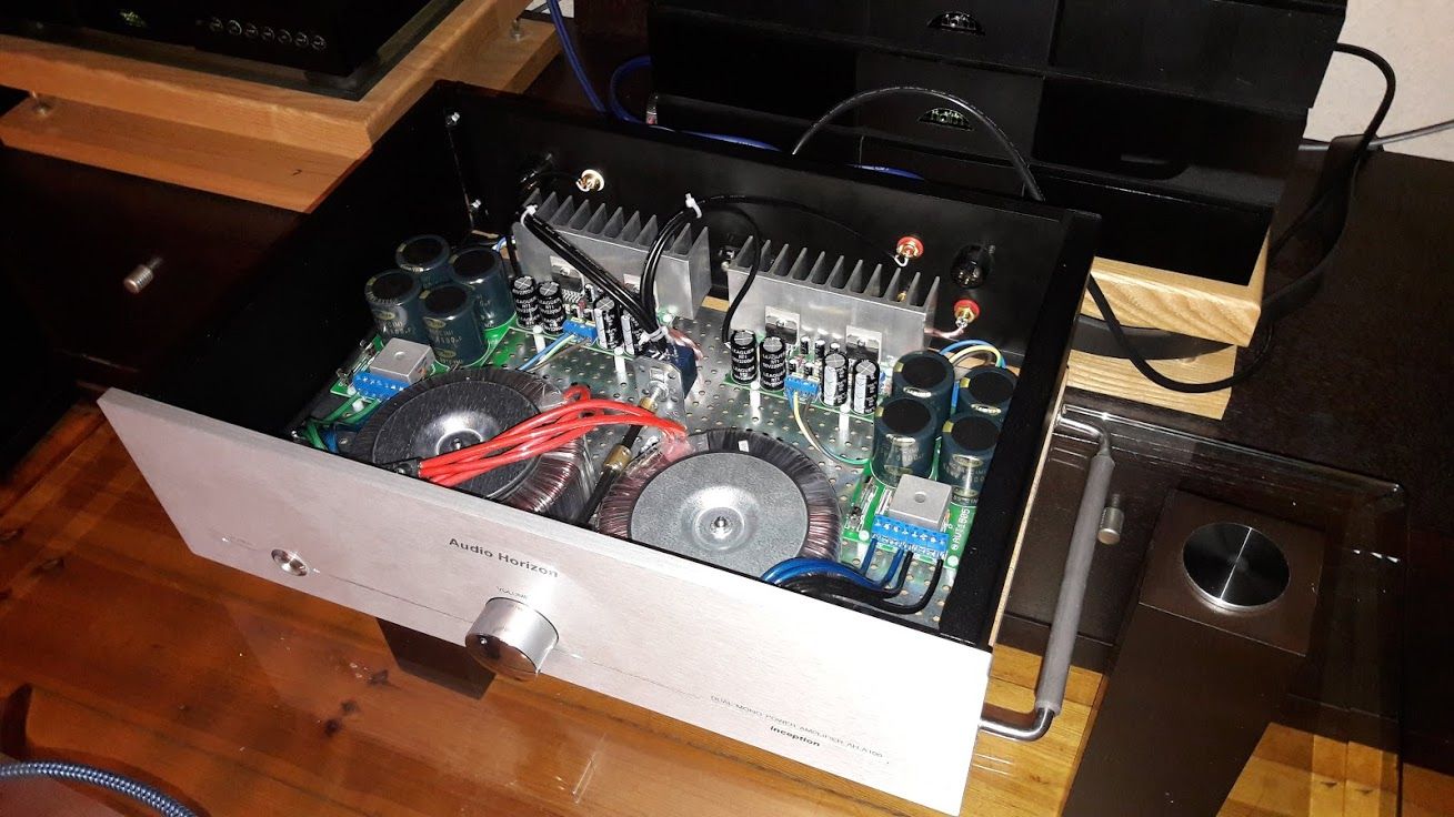

W pewnym sensie to moj debiut i powrót do analogowej elektroniki po 25 latach. W tym dziale forum po raz pierwszy. By zbytnio nie ryzykowac na początek podjąłem próbe budowy końcówki mocy na bazie kitów AVT TDA 7294.
W skład ustrojstwa włożyłem toroida 450VA i dwa moduły zasilające AVT 1505 z kondensatorami 4x6700. Z lutowaniem PCB lekko nie bylo, bo wzrok niedomaga :) ... ale jakoś poszlo. Problem początkowo ku mojemu zaskoczeniu byl tylko jeden. Brumienie ktore szybko zlokalizowalem, a wlasciwie sie spodziewałem, bo ALPS'a na wejsciu podłączyłęm zwykłymi przewodami bez ekranowania (jest to jeszcze widoczne na zdjęciu). No igeneralnie zagrało tak dobrze, tak mnie zaskoczylo to brzmienie, ze chciałbym włożyć to w naprawdę ładną obudowę. Pytanie mam do Was gdzie, kto godny polecenia wykonuje takie skrzynki. Mialaby miec aluminiowy panel przedni, estetyczne napisy itd ... nawet powiem ze gotów jestem niespecjalnie na tym oszczędzać.

Caly czas masz petle masy przez zasilacz i potka.
No ma. Jej efekt pewno zwiększy sie po zamknieciu w metalową obudowę.
Przydałoby sie miec drugie, takie samo trafo i zrobić wtedy dual mono.
A jezeli wywale płytkę z ALPS'a i rozdziele tam tą mase to bedzie ok ?
Nie wystarczy, bo pętla dale będzie zamykana poprzez interkonekty łączące wzmacniacz z potkiem.
Mozna tez zastosowac jedno trafo ale ze zdublowanymi uzwojeniami.
Albo iść w kierunku czegoś w rodzaju "star ground", czyli jeden zasilacz i z niego wyprowadzona jedna masa audio dla obu płytek i potka.
Poza tym, łączenie równolegle dwóch zasilaczy (osobne mostki prostownicze) z tych samych uzwojeń to nie jest zbyt dobry pomysł.
Lepiej, jak pisałem, jeden zasilacz na dwa wzmacniacze.

Zostawilem jeden zasilacz i faktycznie przestalo brumic i zrobilo sie czyściutko, ale ... dziek stracil, energię, kopa, dynakikę. Zaczelo to grac jak przecietny wzmacniacz z połki za 2k pln.
Więc pozostaje mi dolozyc jeszcze jeden transformator dla drugiego zasilacza ?
Rozepnij masy na alpsie. Wylutuj mostki. Jeden z nich uzyj i z niego poprowadz zasilanie do plytek z kondami. Masy grubymi drutami do trafa. Kontrolnie drugim mostkiem zrob przejscie do obudowy. Jak u passa
Często tzw. dynamika i kop to własnie wpływ tego, co być niepowinno ;)

Jeśli musisz zostać przy 1 trafie to propozycja Jar1 jest najlepszym rozwiązaniem. Możesz zrobić jeszcze symetryzator i desymetryzator czyli włączyć na wejście każdego kanału symetryzator i podawać sygnał symetrycznie co spowoduje rozpięcie pętli masy. Wadą tego jest, że każdy wzmak będzie musiał mieć podawany sygnał symetryczny więc potrzebujesz dwa komplety symetryzator-desymetryzator.
Moim skromnym zdaniem, jeśli robić DIY to dual mono albo quasi - dual mono czyli jedno trafo ale odpowiednio dużo napięć żeby zasilić każdy kanał zupełnie niezależnie.
Albo tak zaprojektować pcb wzmacniacza, najlepiej oba kanały na jedenj płytce ;)
Dziekuje Wam bardzo,ze zwrociliscie mi uwage na ta mase. Sam bym pewnikiem za szybko na to nie wpadl i walczyl z ekranowaiem kabli sygnalowych na wejsciu :)
Rozpiąłem kanały na ALPS'ie (wywalilem go z pcb)- lewy kanal masy potencjometru do masy lewego zasilacza a drugi kanal do masy drugiego zasilacza i jest rewelka. Czysto, bez brumu, z energią, ale analogowo, jakby lampowo, tyle ze juz chyba taka uroda tych TDA7294.
Dla czystosci sprawy domówie jutro drugie trafo, tak jak sugerujecie. Frajda niesamowita !

Stawiam, że teraz masa się łączy w źródle, chyba że ma ono topologię dual-mono.
Tak, łączy sie w zródle. Wieczorem wrzucę zdjęcie. Trafo zamowiłem. Pytanie czy wcisne to wszystko w jedną obudowe ... ? ;)
Doszło dzisiaj drugie trafo. Juz podłączone ... no i mam dual mono :)

Grzeją sie mocno te radiatorki ...
Czy dobrze widze ze masz mase od zasilacza podpieta do potka? Czy masa jest tylko tam ? Czy rowniez idzie do wejscia? Ogolnie masy powinny sie laczyc przy wejsciach czyli np przy potku.

Doloz jeszcze zabezpieczenie przed DC na wyjsciu i masz klasa sprzecik.
Moim zdaniem to podłączenie masy z apotka do zasilacza jest niepotrzebne i dubluje połączenie masy poprzez masę na pcb.
Mozna się go pozbyc.
Wystrczy sprawdzić miernikiem, czy po odłączeniu tych przewodów nadal jest połączenie miedzy masą wejść a zasilaczem.

Trafa to INDEL 450VA 2x24V, tak z 10 cm słychac lekkie brumienie i raczej to nie przeszkadza.
Masa na zasilaczu to srodkowy odczep trafa i idzie gwiazdą na koncówkę i potencjometr. jutro pobawię sie i przepne mase potencjometru z zasilacza na wejscie wzmacniacza i zobacze jak bedzie :) ... tak organo-ucholeptycznie.
Nie będzie połączenia.

Troche to trwalo bo firma od CNC i obudów nieco zawalona robotą była podobno i długo czekalem na realizację projektru, ale w koncu sie udało ją wykonać. Wyszło moim zdaniem zacnie i dokladnie tak jak sobie zaprojektowałem. Dwie fotki w załączeniu. Jeszcze nogi trza "dotoczyć i spolerowac aluminium na lusterko
