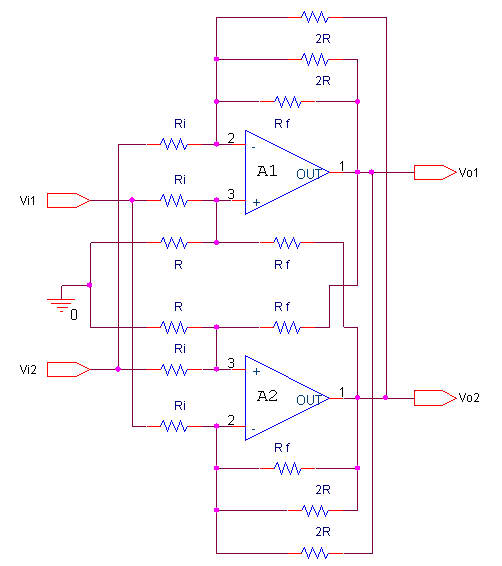

Pierwotnie w topicu GAINCLONE, ale chyba zginąłem na natłoku innych postów, wuięc tworzę nowy temat...
Znalazłem taki watek na diyaudio:
Zaloguj się, aby zobaczyć treść (możliwe logowanie za pomocą ) . Czy ktoś może się ustasunkowac co do jakości i słuszności ponizszego schematu? Warto się nim zająć?
Ciekawe jest tuaj koncepcja sprzężenia...
[obrazekLUKASZ-223408_1.jpg]
mocno kombinowany schemat. wydaje się trochę dziwny - czy Rf nie wprowadza zarazem sprzężenia zwrotnego dodatniego i ujemnego zarazem? trochę gubię się w tych kreskach i nie wiem czy dobry wniosek wyciągnąłem.
dobrze, że ten temat się pojawia, sam noszę się z zamiarem zrobienia sobie mostka z GC. może coś wspólnie tutaj wykombinujemy.
