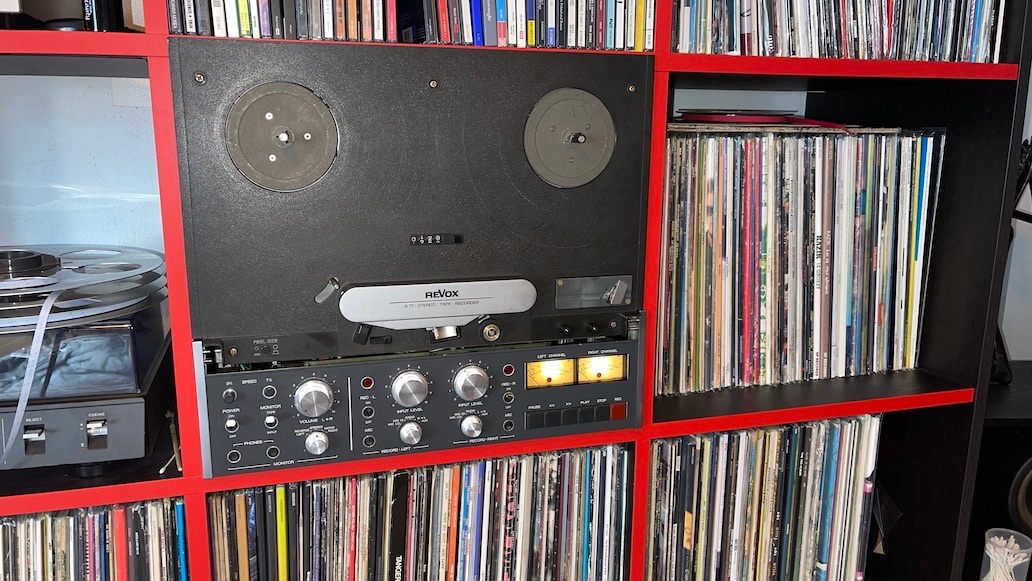

Miałem A77, teraz mam B77. Niestety regał, w którym trzymam sprzęt był projektowany tak, by wszedł A77 i po wymianie magnetofonu, okazało się, że miejsca jest za mało. Znalazłem w sieci człowieka, który prowadzi nie tylko renowacje Revoxów, ale też modyfikuje je do wyglądu opartego na PR99. Największą różnicą jest zrównanie płyty z manipulatorami z płytą mechanizmu. Wygląda to o wiele lepiej. Przeróbka jest prosta i nie ingeruje w oryginalne chassis, oraz jest odwracalna. Na szczęście po zdjęciu tylnej obudowy, można go bez problemu wpasować w regał.
Magnetofon kupiłem po "remoncie" w atrakcyjnej cenie, ze świadomością iż może być ciekawie. Niestety jest. Recaping nie jest zrobiony zgodnie ze sztuką - usunięto między innymi kondensatory tantalowe, i poza zasilaczem, nie zastosowano kondensatorów osiowych. Rolka dociskowa była mocno zużyta, hamulce nie domagały a licznik jest uszkodzony. Był też źle skalibrowany. Na szczęście głowice są w stanie idealnym. Jest to wersja dwuśladowa - nie uznaję czterośladów, 🙂 Powoli doprowadzam elektronikę do stanu fabrycznego.
