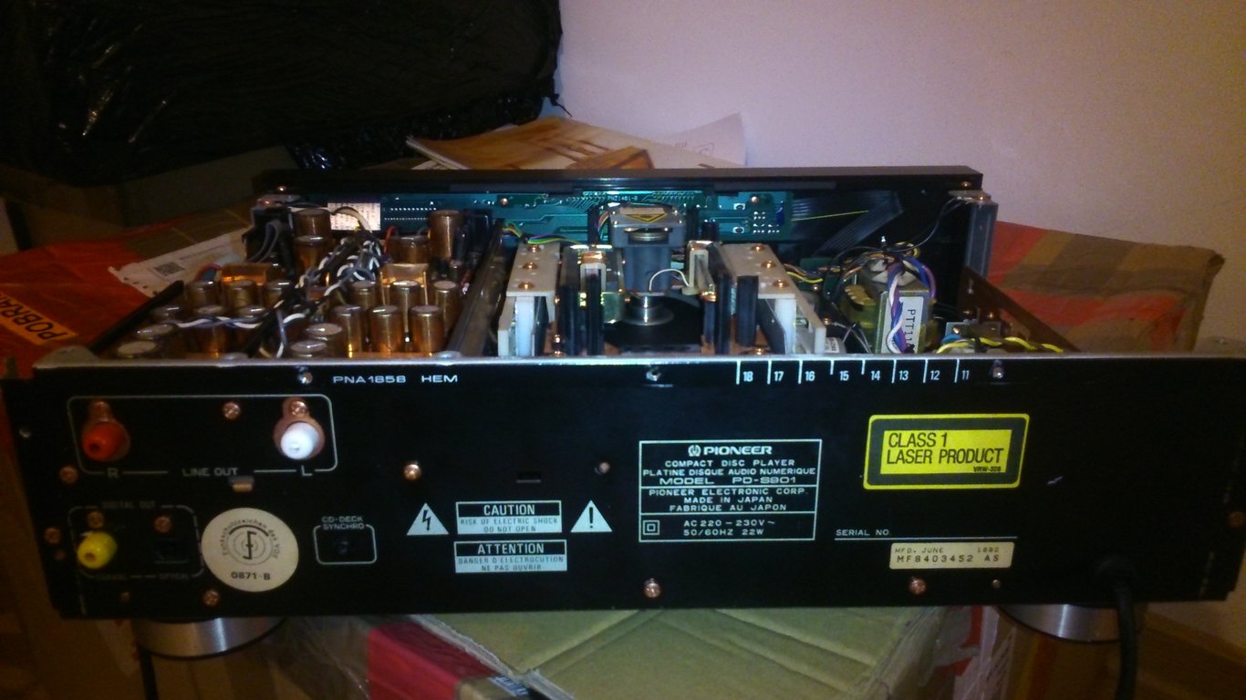

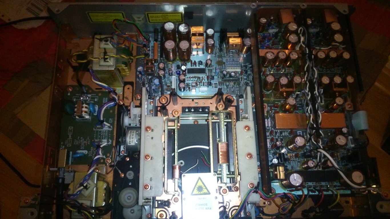

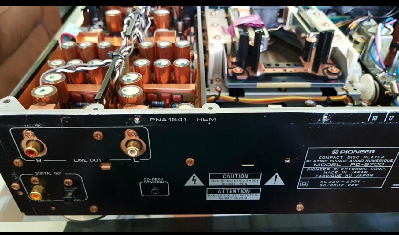

Pioneer PD 9700 a wewnątrz wygląda na PD 75
Kupiłem z Holandii Pioneer 9700 do naprawy bez lasera.
Otwieram a tu jakaś inna bajka wygląda na PD 75.
Czy spotkał ktoś taką konfigurację?
Zaloguj się, aby zobaczyć treść (możliwe logowanie za pomocą ) post-68743-0-30263000-1518275568_thumb.jpgpost-68743-0-09409000-1518275952_thumb.jpg
Gość bartosz_55239
Czy spotkał ktoś taką konfigurację?post-68743-0-88170700-1518275481_thumb.jpgpost-68743-0-30263000-1518275568_thumb.jpgpost-68743-0-09409000-1518275952_thumb.jpg
http://www.audiostereo.pl/pioneer-pd-75-dwie-wersje_57054.html
Tu masz trochę o różnych wersjach

Witam "w klubie" - u mnie miał być pd-s901 a także rozszabrowany pd-75 bez lasera i jego podstawy/wózka, to jakaś większa zawierucha.
Jestem na etapie poszukiwania chociaż samej podstawy = cel to dorobienie/skopiowanie na skanerze cyfrowym aby móc przygotować nowy element.
Gdyby ktoś miał i zechciał wypożyczyć - będzie kopia dla potomnych i na trudne chwile.
