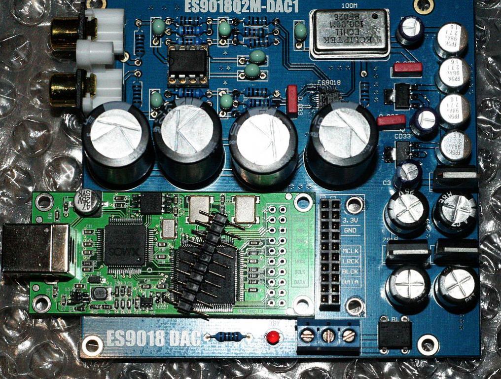

1. Płytka modułu USB na Xmos z dołączonymi luzem 10 pinami przez sprzedawcę do przylutowania we własnym zakresie (wyjścia opisane jak widać na zdjęciu)
2. Płytka daca z wejściami dla modułu USB (wejścia opisane jak widać na zdjęciu)
3. Opisy wyjść/wejść minimalnie się różnią
Czy przylutowanie wszystkich 10 pinów do prawego rzędu wyjść w module USB i podłączenie ich "jeden do jednego" do prawego rzędu wejść na płytce daca - to będzie prawidłowo wykonane połączenie?, czy może trzeba coś zmienić lub zwrócić na coś uwagę?
P.S. Z ciekawości - za co odpowiadają lewe rzędy 10 pinowe wyjść/wejść? Czy może trzeba polutować wszystkie 20 pinów i dopiero w ten sposób podłączyć do daca?
pod 9 jest SDL
a po lewej stronie to dwa ostatnie chyba są wykorzystane
9 - SDA
10 - MUTE
Nie, wystarczy masa i 3 sygnały I2S : DATA BCK LRCK.

3V3 z spdif raczej bym nie łączył.
Ok. pominę ten pin.
A jak dodam jeszcze oprócz GND, LRCK, BLCK i DATA - jeszcze połączenie MCLK - to chyba nic złego nie zrobię (a może coś dobrego)? czy nie łączyc MCLK?

jak w DACu nie ma oscylatora to MCLK zwykle się łączy

Ok, wszystko dla mnie jest już jasne, dzięki :)
