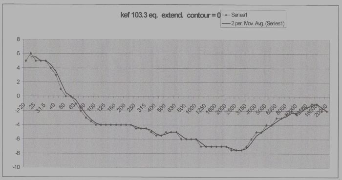

Z racji posiadania "ułomnych" kefów 103.3 , którym dopiero się chce grać z dedykowanym aktywnym korektorem muszę coś wymyślić.
I tak z racji , że wzmacniacz mam lampowy , a pre lampowe do gramofonu leży sobie odłogiem , pomyślałem zamienić korekcję riaa na taką jak niżej , lub od razu ją dodać do krzywej kefa .
Pre jest ze strony
Pytanie jak wyliczyć poszczególne elementy , są do tego jakieś programy ?

tu chyba średniotonowy podbija ch-stykę w miejscu podziału , albo przednia ścianka kolumny , ale nie o górę tu walczę , a raczej o dół.
Ta charakterystyka to wymysł konstruktorów kefa , w zwrotnicach jest podział i ponoć linearyzacja impedancji - resztę robi aktywny eq i chciałbym to mieć w pre lampowym wraz z riaa .
W papierach to jest miodzio ( 50 Hz - 20 kHz +- 2 dB ) a mają one dedykowane ustrojstwo poniżej,
tyle, że opisane jako korektor chyba tylko dołu pasma ;-)
a zasięg basu to nawet 35 Hz - 6 dB, mało prawdopodobne z 6,5 cala do tego w zamkniętej obudowie ...
:) nie szukaj teorii spiskowych , już to sobie jakoś wydumali te inżyniery od kefa .
Sprawdzałem i się zgadza - przy tych 35hz coś słychać.
post 1 , krzywa korektora , taka sama w rew-ie wychodzi
czyli i dołu i góry , a nawet środka . :P
