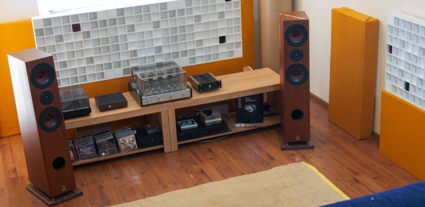

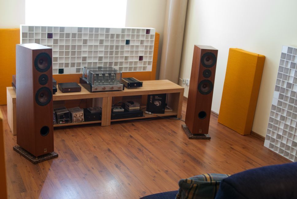

Całkiem fajne rozwiązanie z tym pająkiem. Mam jeszcze pytanie, bo widzę, że masz umieszczone kolumny blisko ścian - jaką masz bazę stereo i jaka jest odległość ustawienia kolumny od bocznej ściany? Po przeprowadzce mam dylemat z ustawieniem na krótszej ścianie bo jest dość wąsko. Dlatego zapytałem Ciebie. Z góry dziękuję za odpowiedź.
https://www.audiostereo.pl/topic/139576-studio16/page/126/#findComment-2532031
Pokój jest wąski(~3,25m ) i długi.Baza to obecnie 1,8m.Okazało się ,że Aries lubią sporą odległość od ścian bocznych-myślę,że optymalnie 1,2-1,5m.Zdjęcie było robione na szybko komórką-kilku rzeczy nie widać na nim.Zawężenie bazy,aby zyskać na odległości od ścian bocznych,poprawiło poczucie głębi,scenę oraz mogę słuchać leżąc w łóżku.Zresztą są co najmniej dwa miejsca optymalnego odsłuchu-blisko i na końcu pokoju-w zależności od kąta dogięcia.Odległość od ścian tylnych-1,5m.Jedna uwaga-Aries z nr1 różnią się kilkoma detalami od seryjnych,inna jest m.in skrzynka.Za firanką ściana jest w kilku miejscach wytłumiona,firanka(woal kreszowany) została również wybrana świadomie jako rodzaj ustroju.Kilka osób,które uważam za dobrych znajomych było u mnie-więc wie o co chodzi.I tyle ekshibicionizmu.Zapanowanie nad dżwiękiem w tych konkretnych warunkach lokalowych uważam za sukces.
Sam ``spider`` można skonfigórować właściwie dowolnie-prześwit pomiędzy poziomami,kąt rozwarcia podpór-można dopasować indywidualnie.Nóżki(kolce) zastąpiłem kolcami zakończonymi kulką+podstawa=>jest to rodzaj ``pływającego`` podparcia.Kolce są z mosiądzu.Gwint jest standartowy-więc można nawet Soundcare.Dobrym pomysłem są gumowe wytłoczki jako podpórki pod sprzęt.Cd stoi na ``Platformie`` zrobionej ze sklejki przez Roberta z BGA.Nowy model takiej ``Platformy`` z wymiennymi blatami jest w trakcie realizacji(Robert-niedługo rocznica!).
https://www.audiostereo.pl/topic/139576-studio16/page/126/#findComment-2532430
Dziękuję bardzo za obszerne info. Mój pokój ma podobną szerokość - 333 cm - długość 690 cm. Na chwilę obecną mam ustawione kolumny na dłuższej ścianie z bazą ok 206 cm. Kolumny stoją oddalone od tylnej ściany 110 cm. Punkt odsłuchowy jest w wierzchołku trójkąta równobocznego. Zastanawiałem się nad ustawienie tak jak u Ciebie, ale jeszcze z bardziej wysuniętymi kolumnami do przodu.
https://www.audiostereo.pl/topic/139576-studio16/page/126/#findComment-2532446
Wymiary pokojów mamy podobne.U mnie na dłuższej ścianie nie chciało grać niezależnie od rozstawu,mebli etc.Postawiłem naprzeciw okna i uważam,że tak jest optymalnie.A poza tym nie widać plątaniny kabli i wytłumienia.
https://www.audiostereo.pl/topic/139576-studio16/page/126/#findComment-2532449
Andrzeju, za Twoim przykładem przestawiłem kolumny na krótszą ścianę i faktycznie jest lepiej - oczywiście doskwiera brak dywanu i zasłon, ale to musi poczekać. Dziękuję za natchnienie :)
https://www.audiostereo.pl/topic/139576-studio16/page/126/#findComment-2533064
Wygląda super!jedyna uwaga-pomyśl o mniejszym stoliku-ten na zdjęciu powoduje(zapewne?)niepotrzebne odbicia.Miałem taki problem z moim poprzednim.Przy tak wąskiej bazie nabierają znaczenia detale.

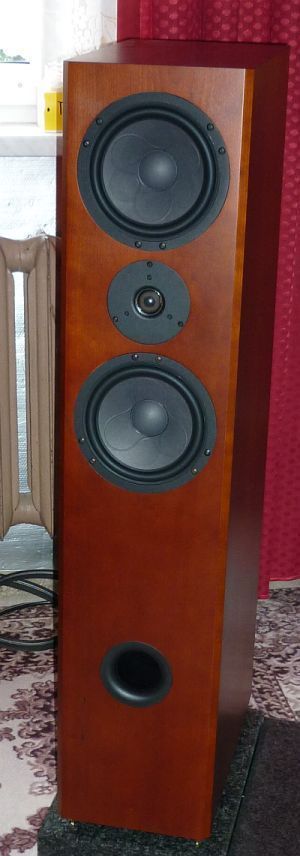

Od kilku dni rozgrzewam swierze ARIESY Plus .Jeszcze bez logo i zwrotnica zewnetrzna .Bedzie na dwóch niezależnych płytkach drukowanych ,a terminale na aluminiowych blachach podwójne dla sekcji wysokotonowej i niskosredniotonowej razem i niskotonowej dla dolnych terminali.
Tym razem graja na monoblokach ,lampy 6550x4 sztuki na kanał .Burzą ściany :-) Wczoraj poszła płyta Rammstein -Liege ist fur alle dr- .
4sztuki 18cm iluminatora to ilośc wystarczająca aby oddać z ogromnym ciśnieniem dynamikę koncertu mocnego uderzenia .Wychylenie iluminatora +/- 9mm !
Robi to swoje.
Bas w Ariesach jest bardzo dobrej jakosci ,schodzi nisko ale tutaj w ARIES-ach Plus masa dzwieku i jego rozmiar to cos na wyższym poziomie.
Przypominam tylko iz są tutaj dwa wyloty portu bass reflex ,z przodu i z tyłu ,oba 60mm średnicy we współnej komorze.

Grzegorz, a powiedz jakie mają pasmo przenoszenia?
I dlaczego u Kisiela ILR12 schodzą do 34Hz a dwu i pól drożne ILR22 na dwóch iluminatorach tylko do 45Hz? Kwestia strojenia zwrotnic czy coś innego to wymusza?
Edit. OK już widzę 26-29. To ciekawe czemu Kisiel zestroił 2,5 drożne wyżej od 2 drożnej?
Edytowane przez masza1968
https://www.audiostereo.pl/topic/139576-studio16/page/126/#findComment-2535405
Kwestię pasma przenoszenia należy odczytywać przez nieco przez palce .Dawniej 100KM z samochodu rwało do przodu ,dziś 100KM na nie jedzie.
Jedno 100KM ma 100Nm ,drugie 300Nm ,jedna napedza budę 800kG ,drugie 1600kG.
Do rzeczy:
Co decyduje jak nisko rozciągniety jest glosnik ?Przyjmijmy ten sam 18WU8741T00.
Objętośc obudowy a port bass reflex ,średnica i długosc która formuje spadek przenoszenia pasma w dół .
W czasach komercji nalezałoby wszystkie kolumny pomierzyc w komorze clio czy forumowym S.W.S. i pokazac dla jakiego spadku w dB jest owe pasmo mierzone.
A tu nie ma przyjętych norm podawania pasma przenoszenia .Zwykle podaje się +/- 3dB ,ale nie koniecznie ,podaje sie +/-6dB ,podaje sie +/- 10dB i wiecej .Dla kazdego punktu spadku bedzie inne pasmo przenoszenia ,im spadek nizszy tym nizsze pasmo przenoszenia. Generalnie jak nisko na pomiarach gra glosnik nic do rzeczy w samym basie nie ma .Juz dawno wszyscy wyroslismy z ogladania katalogów Technicsa w Pewxie i patrzenia gdzie jest lepsze pasmo przenoszenia.
Dlaczego ?
Mozna zaaplikowac 18WU iluminatora w 20 litrow i bedzie mial +/-3dB powidzmy 40Hz,w 30litrow 30Hz a w 50litrow 25Hz .I czy to oznacza ze w wiekszej obudowie z racji niskiego pomiaru jest korzystniej ?nie! Wszyscy słuchalismy a bynajmniej wiekszosc jak niski bas ścieli podłogę a wyzszego(stopa,perkujsja ) brak .Kilka modeli kolum Ushera tak ma.Kazdemu z nas zalezy na bardzo dobrym kompromisie pomiedzy zejsciem niskiego basu ,odtwarzaniem poprawnie średniego basu ,zaakcentowania wyzszego basu a wszystko z dobrą SZYBKOŚCIĄ basu.Zasada jest jedna im nizej stroimy (czyt.wieksza obudowa) tym impuls basu jest gorszy.Im wyzej stroimy(mniejszy litraz tym bas jest szybki,punktowy ale nie schodzi nisko. Jak wzyciu i rodzinie i z żoną potrzebny jest odpowiedni kompromis szybkosci basu do jego rownego odtworzenia .Za wszelka cene nie rozciąga sie basu kosztem szybkosci.Był taki projekt AKUSTYKAS na 2x M18WH 08/08 w 50 litrach .Grało tylko basem i to wolnym ,bardzo wolnym.W DALI 450 uchodzace za ekspresyjne dla tych samych glosnikow bylo 2x17,5 lita w tej samej kofiguracji 2,5 droznej.
Objetośc wewnetrzna kolumny dobiera sie do konkretnego glosnika ,jego najwazniejszych parametrow Thiele Smalla. Producenci glosnikow konstruują je tak zeby wymagały nieskomplikowanego aplikowania i byly dosc uniwesraslne co do strojenia .I tak jest właśnie z naszym 18WU lubianym iluminatorem.Parametry są wypośrodkowane ,głownie dobroc ogólna Qts co oznacza ze iluminator pracuje dobrze w 18-20 litach ale takze w 28 litrach . Wartosc VAS jest takze umiarkowana co powoduje ze nie ma typowego "siodła mocy" w iluminatorze w zaleznosci od wielkosci(tej wiekszej) obudowy. Wydaje sie i to jest pewne ze w scanspeaku pracują "mądre głowy" nad głosnikami ,dlatego powstaja dobre glosniki do zastosowan ogólnych .Gdyby glosnika nie dalo sie aplikowac wyzej ,nizej ,korzystniej to jego zastosowanie byłoby wąskie.
Zerknijcie na stary kultowy glosnik scana 18W8542 (papier na piance znany z ProAc Studio100) .Kapitalny glosnik do monitora ,ale tylko do monitora,spróbujcie go zaaplikowac w podlogoce zachowujac szybkosc basu (pow.20 litrow) nie da sie ,impuls fatalny .
ScanSpeak reaktywował unowoczesnił węglowca 18W8545 ma dopisek 01 .Ten glosnik byl trudno sterowalny pomimo 42mm cewki,VAS wynosił 48 litrow ,w nowym 68 litrow ,podatnosc zawieszen mniejsza ,uzwojenie z drutu aluminiowego ,Fs spadlo na 25Hz. Sprawdze go przy mozliwej okazji ,rokuje bardzo dobrze .W scanspeaku robia dobre głosniki (nie wszystkie oczywiście) ,iluminatory maja dobrą i blizszą słuchacza średnicę pasma ,dlatego je lubimy ,w węglowych była swietna ale lekko wycofana za zestawy ,w revelatorach zbyt sucha zwłaszcza w nieodpowiednim zestawieniu .
Podsumowując odnosnie ARIESów Plus i projektow na dwoch 18wu iluminatorach na strone .Potrzebny jest wzmacniacz.Diabeł nie da rady ,dwa diabły na kanal tez cięzko maja .Potrzeba prądu .Powiem tak efektywnosc wcale nie jest porazajaca . W 2 way wynosi w porywach 88-89dB, w 2,5 way 87-88db.Oczywiscie nas to nie przeraża ,za to mamy pełnozakresowe kolumny z basem jakiego cięzko znaleźć z 20cm glosnikiem.
