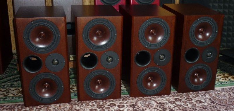

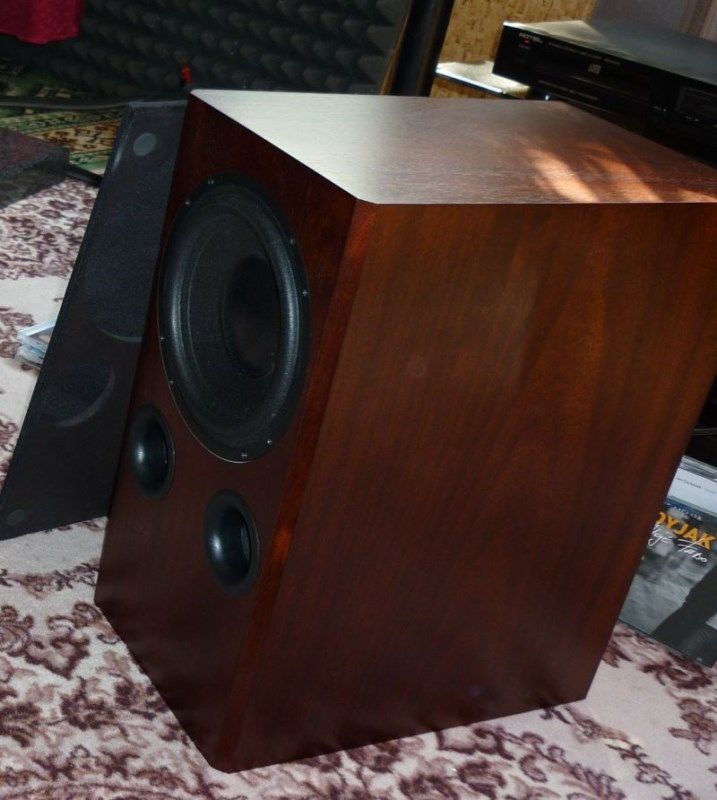

Witajcie, chciałbym się pochwalić i przedstawić moje nowe "maleństwa" ze stajni Studio16Hertz ... Minas Anor Vocalis. Kolumny wykonane z dokładnością iście aptekarską. Przepiękne machoniowe forniry radują oczy. Chwilowo stoją więc na stole uśmiechając się do mnie i kusząc aby je koniecznie podłączyć, posłuchać.. U Grzegorza słuchaliśmy niestety tylko pary. Nie napiszę więc jeszcze jak zagrają w komplecie w systemie kina domowego: 2 Minas Anory Premium + 4 Minas Anory Vocalis + 2 suby. Nie wygrzane prosto z "lini produkcyjnej" już zachwyciły wysoką kulturą i muzykalnościa. Grając u Grzegorza z integra Cayin A265 Ai było mocno dynamicznie z wigorem. Natomiast z T+A R1230R analogowo ciepło ,romantycznie.
Grzegorzu, chciałbym Ci podziękować za jakość którą nas raczysz. Wielką przyjemnością jest słuchać kolumn które tworzysz z tak wielką pasją, to dziś rzadkość..
Pozdrawiam serdecznie wszystkich miłośników i pasjonatów Studia16Hertz oraz samego Konstruktora Grzegorza :)))))))

nie wiem czy dobrze zrozumiałem,czy podłączasz je w 6+2 ?

nie wiem czy dobrze zrozumiałem intencje- te monitory mogą być ustawione poziomo?
https://www.audiostereo.pl/topic/139576-studio16/page/183/#findComment-2850413
Oczywiście jest taka możliwość, lecz lepsze brzmienie miały stojąc tradycyjnie jak przystało na monitory. Pytasz ile chciałbym wydać .. myslę że maksymalnie do 16k.
Zależy mi oczywiście na jak najlepszym poziomie .. miło było by uzyskać w efekcie końcowym miły ciepły nie za bardzo sterylny dźwięk.. trochę zbliżony lampie ..

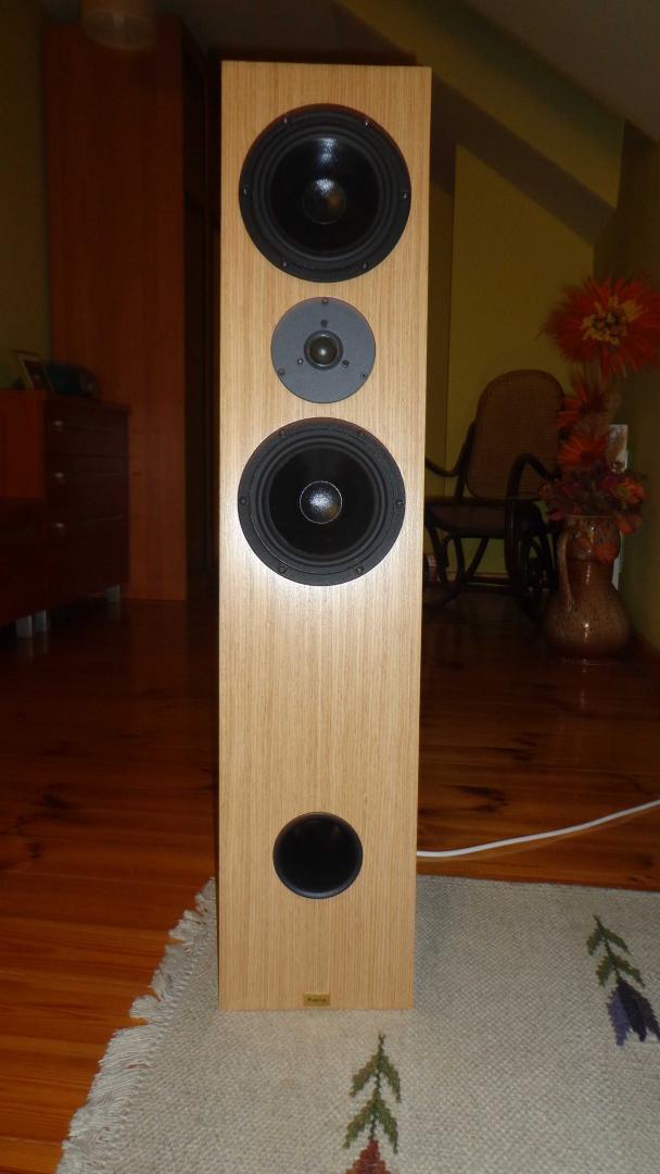

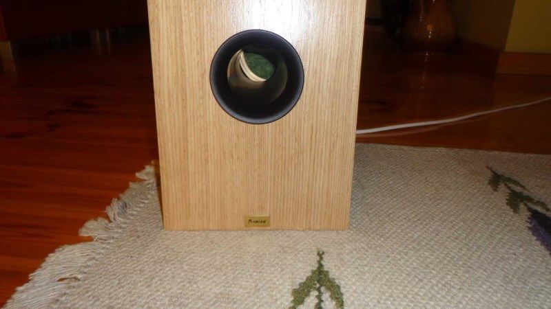

Witam wszystkich klubowiczów!
Od jakiegoś czasu jestem posiadaczem takich oto MA Premium.
Egzemplarz chyba już nieco zabytkowy, wyglądem odbiegają od obecnych i nawet tych starszych modeli Minasów.
Kupiłem je na rynku wtórnym. Wg poprzedniego właściciela są na głośnikach Vifa 18WH i Dynaudio D260,
cewki toroidalne, kondensatory Mundorf Supreme i SCR Silver (były dokonywane jakieś modyfikacje).
Czy ktoś z Was posiada podobne?
Może Pan Grzegorz je rozpozna?
Np. na żadnym z zamieszczonych przez Was zdjęć nie znalazłem kolumn ze Studia 16Hertz posiadających taki emblemat "Premium" u dołu jak na moich.
Z góry dzięki za wszelkie uwagi.

ja grałem na minasach anor III premium bardzo udane kolumny no i legendarny już nie produkowany esotec 260 -słodki relaksujący dzwięk choć więcej detalu by się przydało ale miło wspominam tę kulturę dzwięku

To kolumna już wiekowa w samej jej koncepcji ,nie oznacza to że mocno przestarzała.
Kojarzę kilka faktów które „obiły się o uszy” ,mianowicie to iż ktoś w tym przypadku wykonał nowe inne obudowy ,być może z racji sprzedaży i przechodzenia przez kilka rąk obudowy zostały uszkodzone ,trudno mi się jednoznacznie odnieść do tej konstrukcji ,to jednak ok. kilkanaście lat wstecz .Głośniki pochodzące z Minas Anor Premium I generacji ,czyli celulozowe M18WH 09/08 z układem magnetycznym 90mm na aluminiowym koszu. Głośniki które świetlany sukces miały z początkiem lat 90-tych kiedy serwowano miękkie ,klarowne ,analogowe brzmienie ,niekoniecznie z krawędziami basu i mocnej dynamiki. Głośniki te znane były z Dali 470, Grand Coupe, Grand Diva, a także z Sonus Fabera Minuetto (tu jeszcze na 170mm koszu z kopułka wypukła) ,Thiel CS 0,5 (także kosz 170mm + korektor fazy z tym samym układem magnetycznym).
Co do szczegółów widocznych na zdjęciu tej kolumny to widoczna jest obudowa wykonana wg zbliżonego wzoru ,z odległości krawędzi kolumny do kosza M18WH widać że jest zdecydowanie szersza niż 20,5 i 21cm które stale były wykonywane. Odległość od góry kolumny także większa niż 30mm ,znaczek Premium ktoś go gdzieś zlecił do wykonania. Liczą się i tak głośniki i aplikacja .Głośnik Esotec D260 to dobry głośnik zwłaszcza pod pentody KT88 .Po tych 10-ciu ,kilkunastu latach konieczne jest wyciągniecie ferrofloidu z niego - to już zapewne smar, zyskamy więcej szybkości i blasku. Ta cała kompletna konstrukcja także potrafi zabrzmieć korzystniej ze zwrotnicami 2,5 drożnymi - zwłaszcza ta , ponieważ M18WH posiada mniejszą dynamikę i mniejsze rozciągniecie basu a także impuls słabszy .To głęboko nasączana celuloza ,więcej jest tłumienia w tej membranie niż sztywności ,atutem tego głośnika jest gładkość średnicy będąca wynikiem wymienionego kompromisu w tej membranie .Głośnik łatwy do wysterowania ,11 gramowa membrana ,cewka 25mm ,duża wartość podatności górnego resoru.
Jeżeli brzmi dobrze ta konstrukcja to życzę właścicielowi aby niosła radość ze słuchania muzyki jeszcze na długo.
