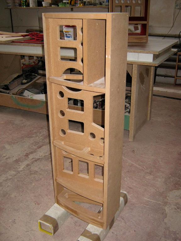

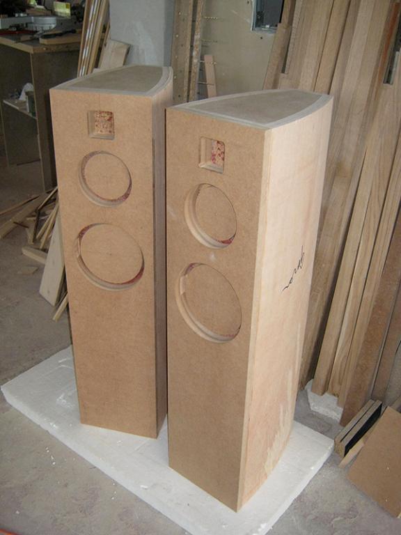

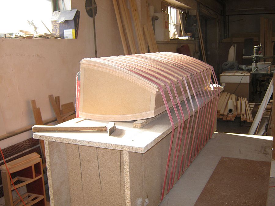

A tu małe "conieco", kótre bez pomocy Grzegorza ze stuido16Hz by się nie udało stworzyć. Trójdrożna konstrukcja na accutonach w obudowie zamkniętej (o której wcześniej w tym wątku mówiłem). Bezkompromisowa konstrukcja: kratownica, na bokach sklejka (4mm) wielokrotnie nakładana zamiast MDF. Zespół tworzący ten sam: czyli Mahler oraz stolarz, który robił "wingsy" dla p. Waszczyszyna http://www.ancient.com.pl/e_wing.htm .

Po tym co tu widzę, wstrzymuję się z zakupem kolumn do momentu aż posłucham tych cudeniek !
Pozdrawiam serdecznie i życzę jak najszybszego ukończenia projektu !

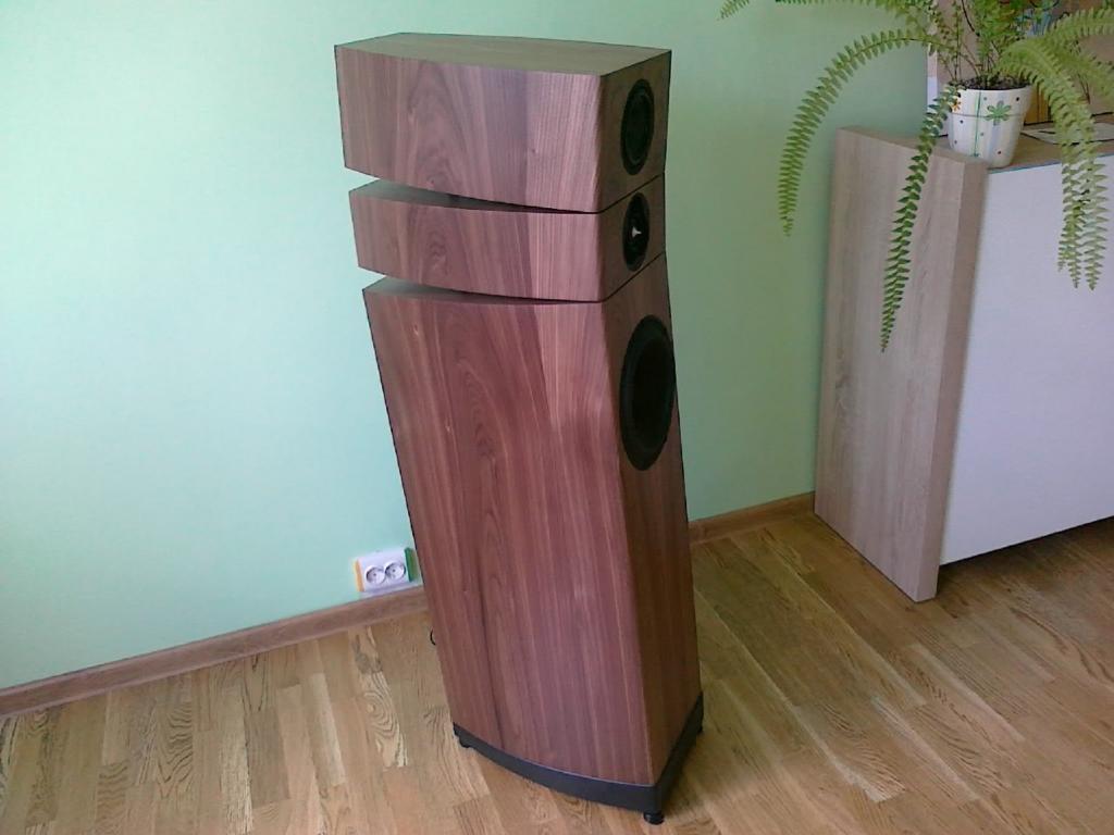

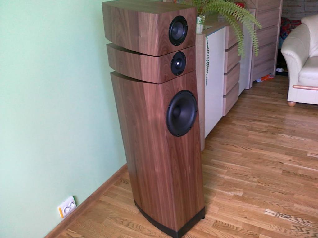

moje kolumny,czyli b.Kate są wykonane w podobnej technologii-sklejka+ mdf,gięte i profilowane na wręgach.oddzielne komory dla każdego przetwornika.profilowana kratownica w komorze woofera-ze sklejki.do tego głośniki Scan Speak z najwyższej linii.

...a ja powiem przekornie,że jestem zachwycony-są godziny że siedzę z rozdziawioną ``koparą``.parę osób było,widziało i słuchało..
Andrzej paczki wyglądają świetnie ale napisz kiedy masz urodziny to Ci wyślę odżywkę do paprotki :)
A na dole masz jakiś cokół ? co to jest?
Edytowane przez Rezyslaw
https://www.audiostereo.pl/topic/139576-studio16/page/233/#findComment-3184342
założeniem projektu była liniowość przetwarzania.za modułową architekturą przemawiają nie względy wizualne ale umiejscowienie wysokości tweetera tj. 90-95cm od podłogi oraz konieczność zapewnienia optymalnych warunków przetwornikom.udało się to zrobić-efekt jest oszałamiający.żadne zdjęcie(chyba) nie jest w stanie oddać urody zarówno dżwięku jak i proporcji skrzynki.

Triode - co to za projekt b.Kate - czy można gdzieś o nim poczytać?
Również chodzą mi po głowie kolumny trójdrożne, które zagrają w niewielkim metrażu (23m2)
Napisz coś więcej na ich temat - jeśli możesz.
https://www.audiostereo.pl/topic/139576-studio16/page/233/#findComment-3184868
chciałem mieć kolumny na dłużej-takie,które się nie znudzą i nie opatrzą.przetworniki z wysokiej półki ,pracujące w optymalnych dla nich warunkach.takich kolumn nie można kupić za rozsądne pieniądze-trzeba je sobie wymyślić a potem szukać wykonawców.za projektem b.Kate stoją osoby,które prywatnie uważam za czołówkę polskiego DIY-nigdzie o nim nie przeczytasz bo jest jednorazowy i autorski. Dwa Illuminatory -wysoko i średnio--tonowy pracują w obudowach zamkniętych,22cm papierowy Revelator pracuje w module wentylowanym do tyłu. dodałem do tego kilka własnych pomysłów i doświadczeń,które wynikły z 4lat spędzonych z Ariesami Classic. te kolumny grają w ok 20m-chociaż nie ukrywam,że optymalny dla nich metraż to 25-30m.
