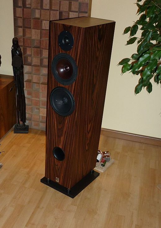

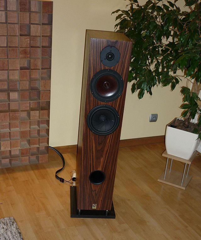

Arkada 2,5 ,przynajmniej wg mnie, infiltruje najlepsze cechy konstrukcji minas anor i aries,śrenica jest w zasadzie tożsama minasom ale bas jest już lepszy ,względem ariesów bas jest lepiej zróżnicowany i szybszy i można śmiało już nagłośnić Arkadami średnie i większe pomieszczenia przy czy nie jest konieczny mocny tranzystor bo średniej mocy lampa spokojnie je rozbuja.
Głśnik wysokotonowy oczywiście można dobrać według preferencji i upodobań,cała konstrukcja jest bardzo udana i bardzo dobrze współpracuje z trudnymi akustycznie pomieszczeniami

Tak słuchałem,z kopułek Dynaudio już "wyrosłem" :)
w konstrukcjach S16Hz wybór wysokotonówki wedle upodobań a z metalowych to chyba Seasa ma Grzesiek
U mnie w czołówce stoją Morel Elite i SS iluminator z dzióbkiem
Co do nowych Arkad 2,5 to 30m2 spokojnie ,u Primazena w Warszawie jest więcej a następnym razem jak będę w solicy to zabiorę odtwrzacz Amplifona
