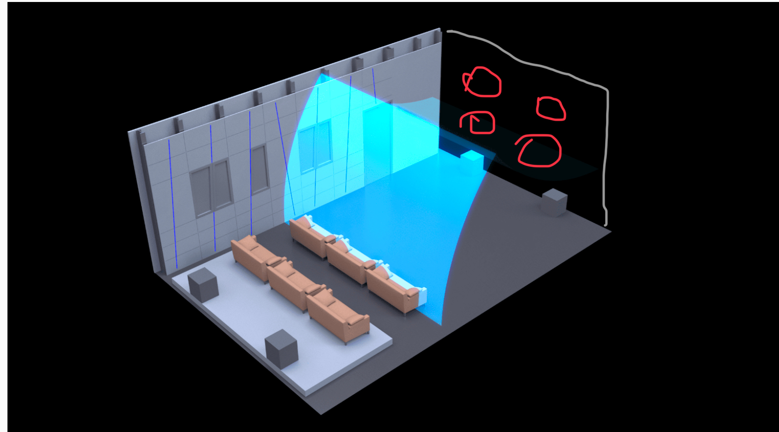

Zdjęcie jest poglądowe aby uzmysłowić jak to w praktyce wygląda ...
No i na wykresach też😅

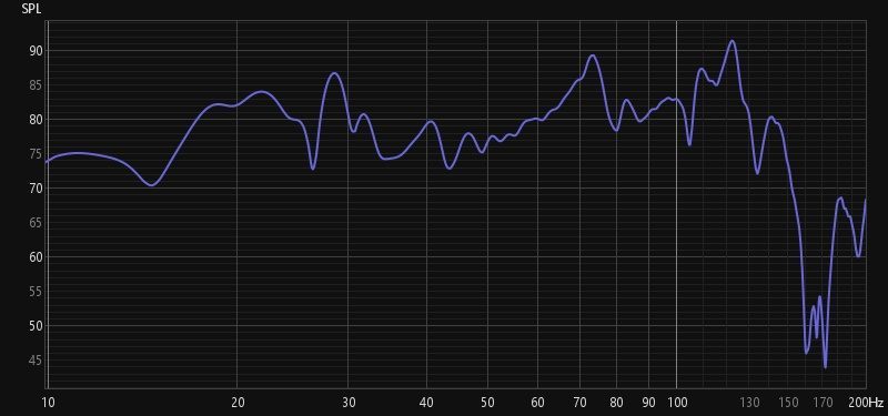

Takie narzędzia muszą wystarczyć najpierw zmierzę gołe stereo I wrzucę jak to wygląda i proszę jakby ktoś mógł się odnieść .

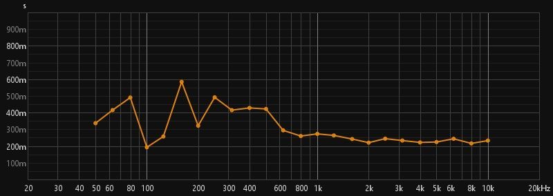

tak to wyglada w stereo bez korekcji ,moze ktos sie pokusi o interpretacje , dziekuje
dodam ze to sa kolumny plus po subie na strone Rel podpietymi wysokopoziomowo , wiec moze regulacja odciecia na subach cos zmieni ?

Nie, piszesz ze przyczyna dzialania jest jednolity front, a to jest nieprawda.
A aby przytoczony obrazek byl pogladowo poprawny, to musial by inaczej wygladacIMG_0018.jpg

Ustaw to tak
Zrob 3 pomiary
1.
- Wylacz dirac/korekcje
- nastaw czestotliwosc graniczna na subach na maximum
- odlacz glosniki (tak by graly tylko suby)
- nastaw w amplitunerze odleglosci wszystkich subwooferow na 0 (wszystkie maja takie same delay)
- zrob pomiar 10-200Hz, ale tak, ze wszystkie subwoofery graja rownoczesnie
2.
To samo co powyzej, ale zadaj dla kazdego subwoofera wlasciwa odleglos
3.
To samo co powyzej, ale dla tylnych podaj odleglosc=0, a dla przednich podaj odleglosc miedzy przednimi i tylnymi (przez to te tylne powinny byc opoznione) a w tylnych odwroc polaryzacje

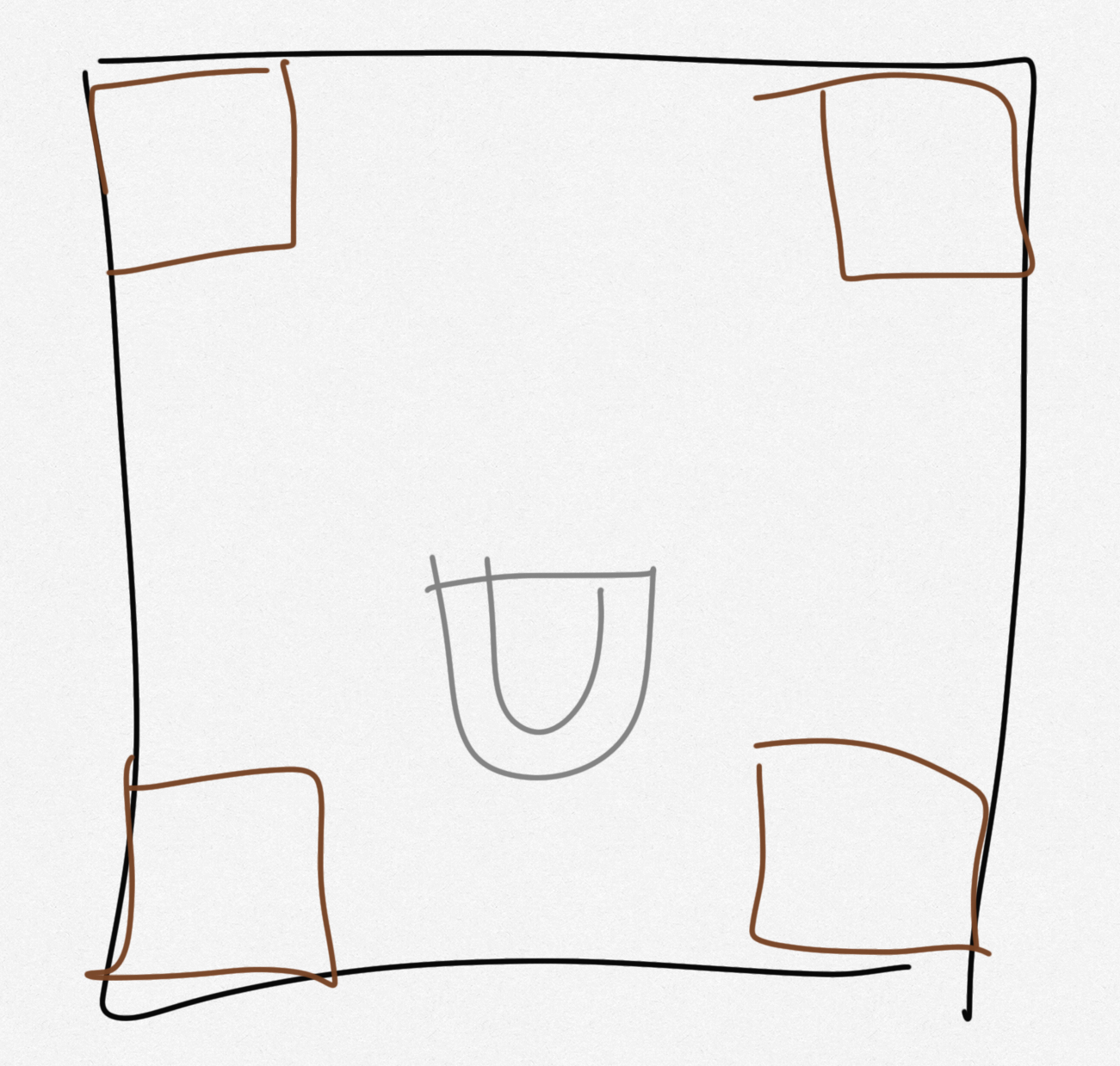

Na razie chcialem stereo żeby wyjaśnić czy  jest w miarę czy może można dużo poprawić tylko z tymi dwoma subami wpiętymi wysokopoziomowo a później kino skalibrować.
Ten pomiar był zrobiony z subami skierowanymi na sluchacza a zmienia się to jak przesuwam obydwa w narożniki pomieszczenia. Zaraz pokaże.
To jest malo sensowne jesli masz cztery.
Jesli masz cztery, to podlacz wszystkie cztery wysokopoziomowo (po dwa rownolegle laczac przedni z tylnym) i ustaw je w katach
A jak do tego pomiaru ustawić głośność w subach ?  Wcześniej to robilem tak , że włączałem dirac i w nim sobie głośność regulowałem.
Najpierw wszystkie tak samo (takze faza/polaryzacja), a potem dla kontroli tylne troche ciszej, a potem troche glosniej i porownaj te trzy pomiary, co jest najbardziej rownomierne
Co ja bym tez wyprobowal to
Najpierw mierzyl tylko jeden przedni lewy, zapamietal mierzona glosnosc, a potem mierzyl tylko lewy tylny i korygowal glosnosc az bedzie taka sama jak tego lewego przedniego.
Potem mierzyl przedni prawy i dopasowal do przedniego lewego a potem tylny prawy i dopasowal do tylnego lewego

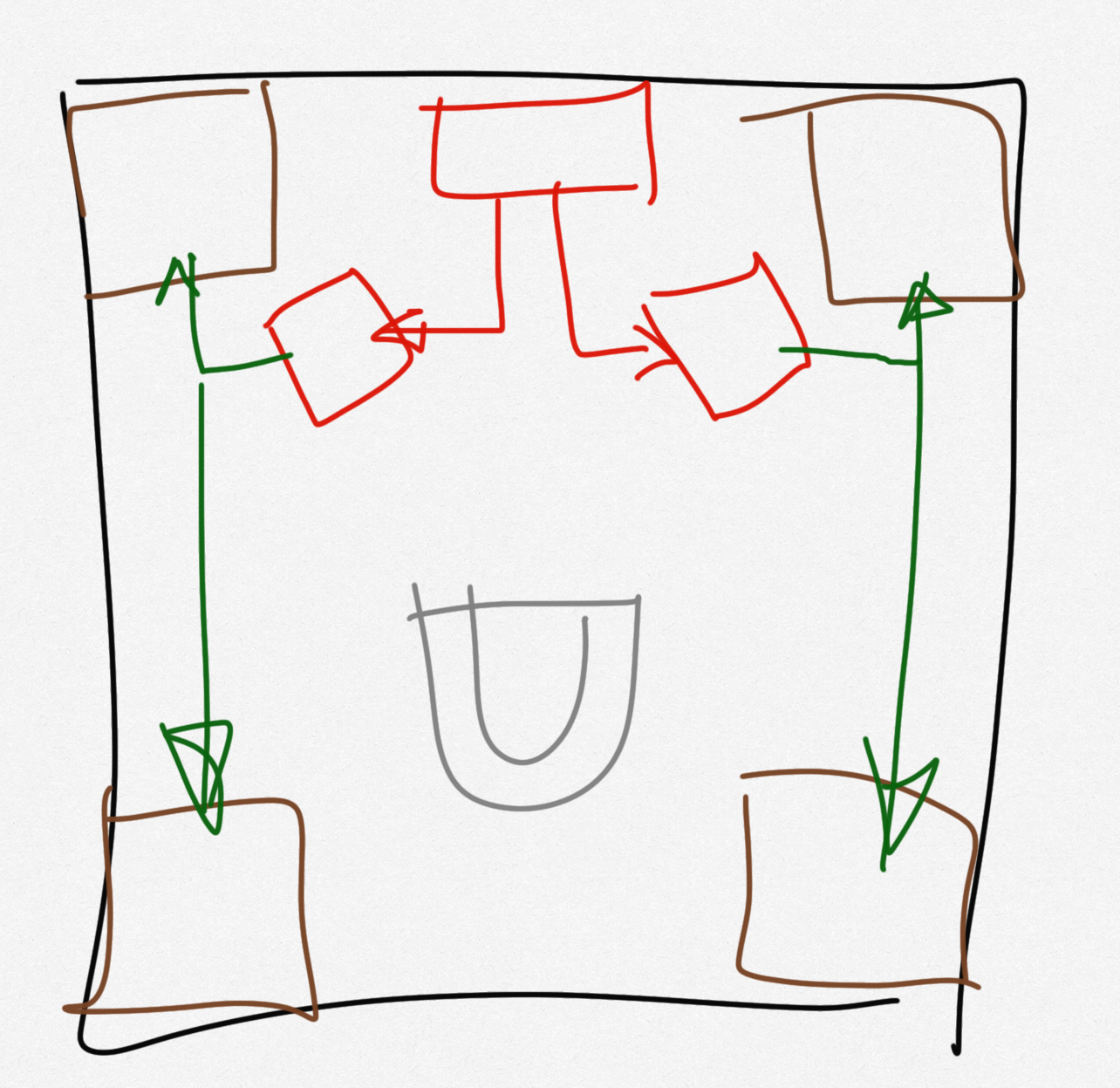

taka sama faza i przeciwfazana gorze ,ustawione po rogach zreszta inaczej stac nie moga
czli w przeciwfazie musza byc, to teraz podglosnic tyl ? o ile ?
zaznacze jeszcze ze z tylu mam potezniejsze suby a z przodu dwa takie same rele do stereo

jeden z moich subow to svs 3000 z dsp tak na szybko te dziure wyciagnalem
Opisuj dokladniej co jest co, bo to jest zbyt chaotyczne.
Przyklad
Czerwone: zgodne fazy, ta sama glosnosc przod i tyl,
Fioletowy: przeciwne fazy, ta sama glosnosc
Zielony:….
Mozesz tez pokazajec je rownoczesnie dla porownania, (w REW zakladka „All SPL“
Zbedne. Ta dziura jest tak waska (mowa o 75Hz), ze jej nie slyszysz. Takich waskich dipow sie nie koryguje. Do tego musisz uzywac ekstremalnie wysokie Q, ktorych chcemy unikac

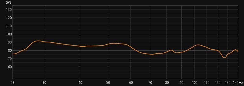

do dobra do sedna , wiec suby w przeciwfazie
czerwony -jednakowa glosnosc
zielony plus 3 dB tylne suby
co tu dalej poczac ?
Wyjaśnisz dlaczego chcemy ich unikać? Mam jedną dziurę szerokości ok 5 Hz/-5 dB - to już korygować czy nie? Na 1/12 ją widać na 1/6 jest powiedzmy małym siodełkiem. Jak do tego podchodzić/interpretować?
Ja bym to zostawił, ewentualnie wypłaszczył Diraciem na jakieś 85 dB i się cieszył. 😉

W rew sobie odpal db level czy coś takiego tam jest i zgraj suby aby było 75db
Powalczyc delikatnie z tym dipem na 25hz ale bez PEQ tzn filtrow musiałbyś innej pozycji dla suba/subow spróbuj przesunąć jednego i puść REW zobacz czy ten jeden sub coś zmienił i za każdym jak ruszysz w inne miejsce puszczasz rew i patrzysz które częstotliwosci się zmieniaja i tak jeździsz aż znajdziesz ten który Ci w tym pomoże, bo bez sprzętu do eq jak minidsp nawet z filtrami które REW ci stworzy nie będziesz miał jak ich użyć
