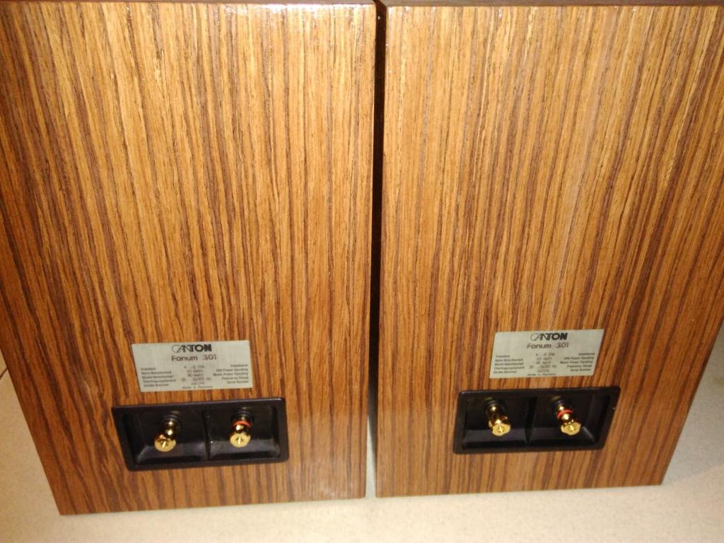

Zakupiłem (jutro do mnie przyjdą) głośniki Canton Fonum 301... miałem dylemat czy wziąść te czy Quadral Dauphin MK III. Jestem ciekaw waszych opini/sugesti ;)
Druga sprawa jest taka....czy je modernizować tzn wymiana okablowania plus wymiana części w zwrotnicy....głośniczki mają już swoje lata tak więc proszę o wszelkie sugestie.

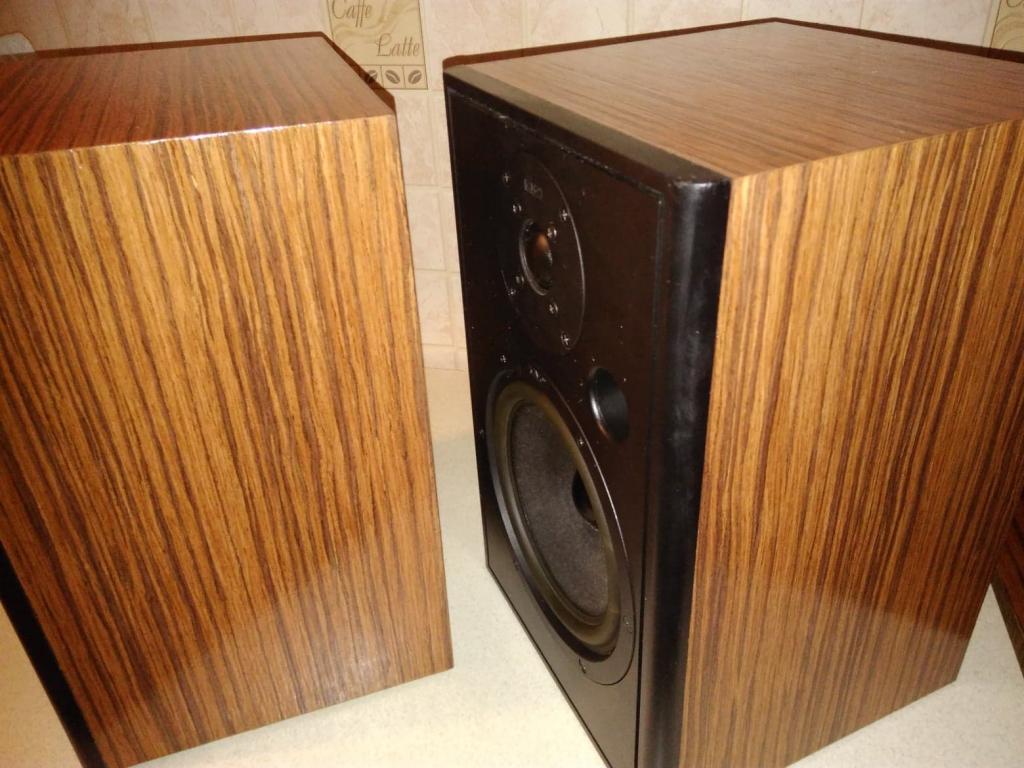

Okleinę pewnie też będę zmieniał bo ze zdjęć widać że w jednej kolumnie odchodzi okleina ale to już przy okazji.

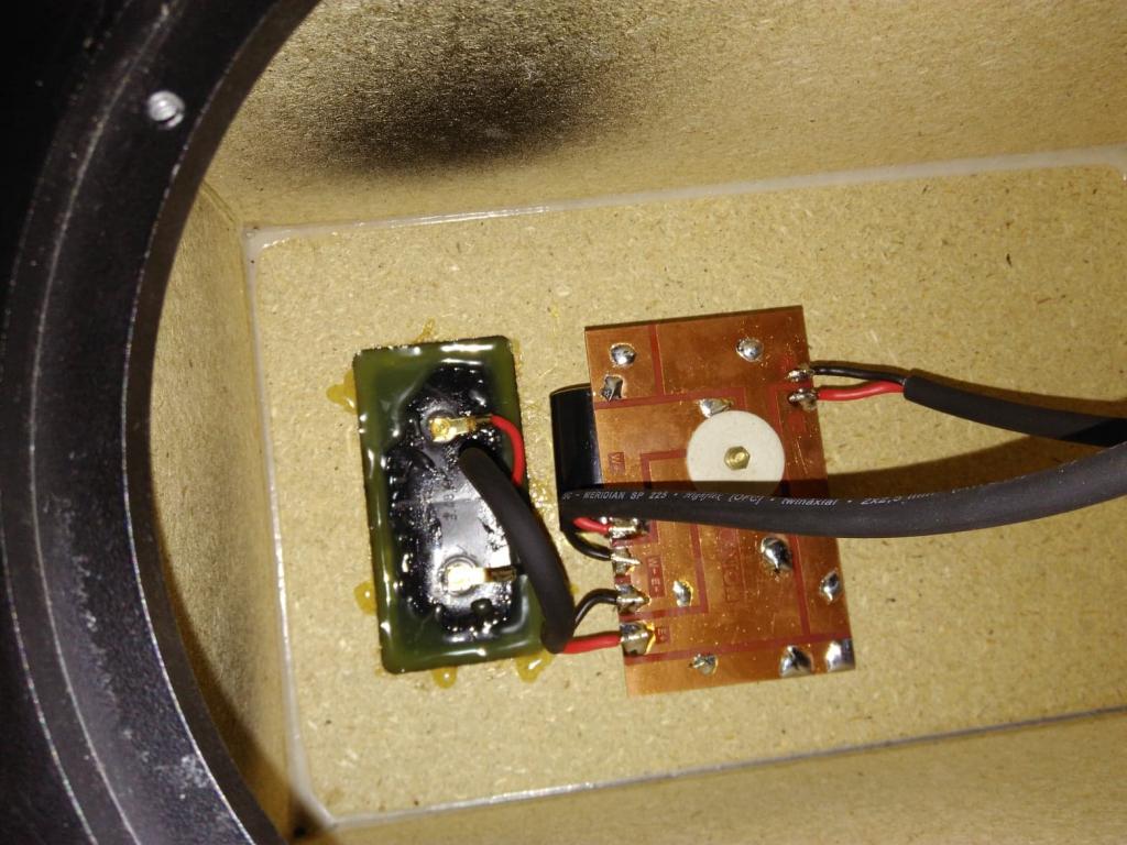

Okazało się że w jednej kolumnie uszkodzony jest głośnik wysokotonowy a w drugiej zamiast kondensatora 6,8uf został wlutowany 470uf !!!

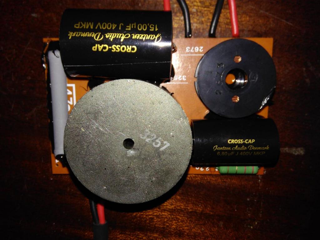

Dostały mi się w ręce kopułki w wersji 8 OHM i pasują idealnie :D teraz pytanie do znawców...przerabiać zwrotnice czy zostawić tak jak jest? Podłączając oryginalny tweter(jego też musiałem zmienić bo oryginalna kopułka trzymała się cewki tylko w połowie) do generatora to wersja 8 OHM gra głośniej

Generator mógł bardziej siadać przy obciążeniu 4 Ohm, chyba, że generator mocy ...
też miałem takie przypadki.
Teoretycznie żeby zachować podział dla 8 Ohm taki, jak dla 4 ( po uwzględnieniu rezystora )
pojemność szeregowa gałęzi tweetera powinna być mniejsza, a indukcyjność większa.
Ale to powtórzę - rezystor gałęzi jest istotny przy obliczeniach programu.
