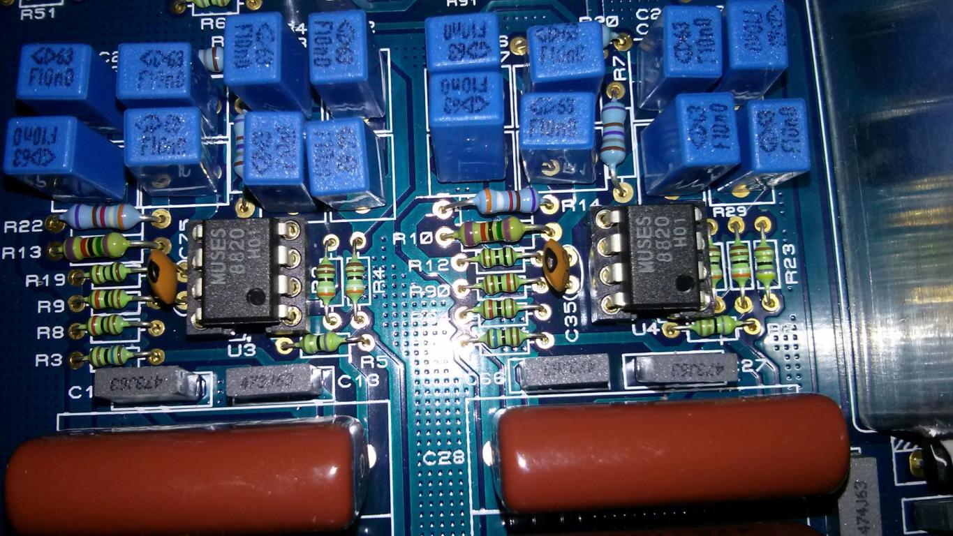

No i stało się.
Wczoraj doszły układy Muses 8820 od AUDEN PL. Obawiałem się podrabianych, ale jak ktoś mnie tu uspokajał po dźwięku poznasz. I poznałem. Oczywiście przez pierwszy kwadrans było jazgotliwie- nie wiem może igła brudna, może się docierały, zostawiłem na dwie godziny zmieniając tylko placki i tyle. Właściwy odsłuch odbył się dziś w południe.
Pół godzinki sobie jeszcze pograły po cichu, a potem kolejno Soundgarden, Dire Straits, Pink Floyd, Norah Jones, Andreas Vollenweider, Talk Talk i na koniec Cohen.
Konkretnie- zniknął koc, scena dokładnie jak w opisach 8820, czyli nie za szeroka jakiś metr czy dwa po bokach kolumn max, czyli tak jak lubię. W środku natomiast to czego trudno uświadczyć podczas odsłuchu sprzętu za setki tysięcy, czyli drgający, czy jak kto woli grające powietrze. Każdy instrument gra w tej przestrzeni, a miedzy nimi taka przestrzeń, wokal Cohena, a jego wokalistki może 20cm za nim nieco na lewo, ale on ich nie zasłania, po prostu stoją trochę z tyłu. Oczywiście to tylko winyl i swoke ułomności ma, czasem soś przypiecze, zniekształci, w końcu niektóre płyty to już ze 2 Volvo zajeździły.
Oryginalny CA640P na 5532 grał ciemno, płasko i nijako. Po przejściu na pre wbudowane różnica in plus pojawiła się gigantyczna, ale zabrakło pewnej kultury CA. Scena urosła, pojawiły się wysokie tony (po jakie licho je chować?), ale dźwiękowi brakowało jakości, czystości.
Po przejściu na 8820 głos Cohena zaczął przypominać głoś gościa w zadymionej kafejce, śpiewającego do mikrofonu. Każdy kto był na takim klubowym koncercie z dobrym fortepianem wie o co comon.

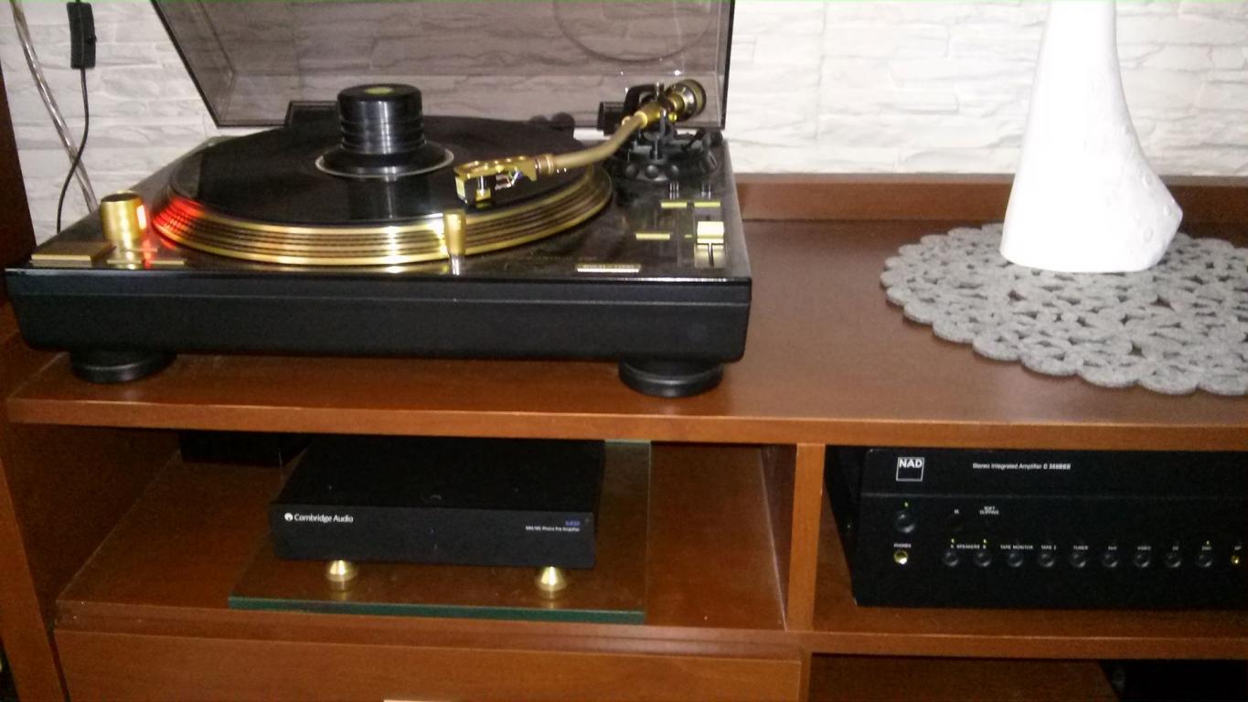

Witam ponownie już na prawdziwym odsłuchu po upływie kilku dni. Pre był ciągle podłączony do prądu (ten model nie ma wyłącznika sieciowego), oraz grał po cichu podczas oglądania TV.
Zacząłem od płyty czarnej grupy Metallica. Utwory THE UNFORGIVEN oraz NOTHING ELSE MATTERS zabrzmiały niezwykle soczyście i wciągająco. Stopa perkusji w NOTHING wręcz zjawiskowa, scena nie za szeroka, muzycy skupieni, blachy słodkie a bas jędrny. W tym utworze doskonale widoczny glęboki dalszy plan.
Teraz czas na Marillion Mispaced Childhood. Najpierw pierwsze wydanie i Kayleigh- obszerne klawisze, ładna separacja instrumentów, nagranie odstaje, ale słucha się wreszcie z przyjemnością nie tylko artystyczną.
To samo w wersji zremasterowanej 2017 4LP. Poza ciszej nagranym głosem i ogólnie niższym poziomem głośności słychać że to podrasowana płyta, chociaż charakter pozostał, Pozwoliłem sobie jeszcze na Script For A Jester's Tear z koncertowego AMPEXa. z 1985. Świetnie słyszalna publiczność w tle, choć ja wolę z tyłu jak w kinie domowym. Nie wiem jakim cudem ale na niektórych winylach to się udaje. Bardzo niski i super żylasty bas. Na fabrycznym CA 640P nie dało się tego słuchać, no może na jakimś bardzo jasnym piecu coś by się poprawiło.
Teraz coś z innej beczki czyli Peter Gabriel LONG WALK HOME i oczywiście strona D na 45RPM oczywiście. Tu ciekawe spostrzeżenie - pomimo pojawienia się soczystych i czystych wysokich, nic się nie stało z pozostałymi zakresami. Wokale nie wyostrzyły się, basu jest jeszcze więcej i to lepiej kontrolowanego z wyraźną jędrnością. Potwierdzają się opinie innych na temat Muses8820 że ładnie skupia muzyków, nie gra zbyt szeroko, choć scenę mam na całą szerokość pokoju. Po prostu nie pomniejsza instrumentów i przez to nie robi takiej sztucznej układanki w przestrzeni, tylko nadaje im, lub może pozostawia naturalne rozmiary. Czuję że wokalista stoi przede mną a nie wisi gdzieś pomiędzy gitarami itp...
Aby pozostać na 45 obrotach włąćzyłem jeszcze Ala Di Meolę ALL YOUR LIFEz Abbey Road. Przy takich płytach istnieje ryzyko że gitara akustyczna cała zostanie przeniesiona w górne rejestry, lub po prostu zrobi się płasko lub nudno. Tu słychać wszystkie wybrzmienia, ale przede wszystkim gitara wypełnia pełne pasmo. Jeszcze raz potwierdza się naturalna, a przynajmniej spora wielkość instrumentów.
Oczywiście wszystkie te uwagi odnoszą się do zmian jakie usłyszałem w pre CA640P po zmianach oipampów na układy Muses8820 w moim systemie opartym na wzmacniaczu NAD 355BEE, kolumnach Castle Knight2 i wkładce Sumiko Pearl złotej, w stosunku do wersji fabrycznej pre.

Jestem po kolejnych zmianach i odsłuchach mojego CA640P.
Przypłynęły w końcu Musesy 8920 i zgodnie z podpowiedziami ludzi z forum dałem je na wyjściu, natomiast na wejściu, żeby nie przekombinować dałem 8820 i na tę chwilę jest super. Jest mn iej ostro (choć trudno tu mówić o jakiejkolwiek ostrości) od 49720, za to ładne pogłosy, akustyka sali, ładniejsze barwy i o klasę lepszy (bardziej kolorowy) bas.
