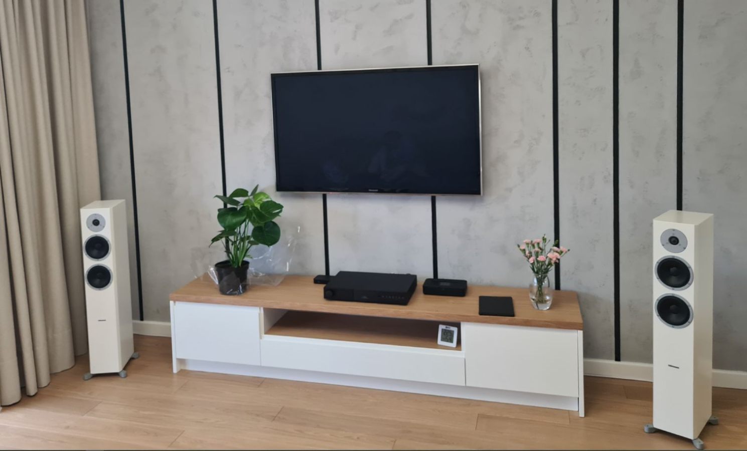

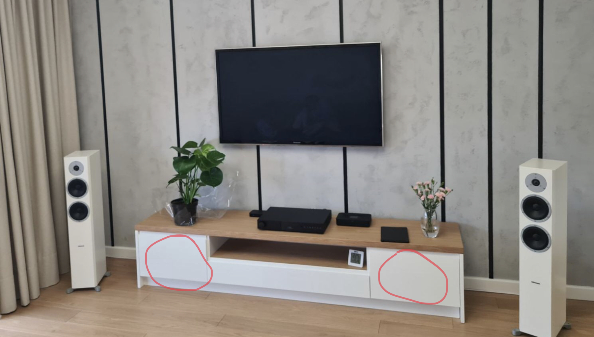

Max prosto i elegancko!
Dwa mniejsze subwoofery schowane w tych bocznych szafkach!
IMG_7500.thumb.jpg.9214ed05a16727219b691fcbc235230a.jpgA czym zrobic pomiary?

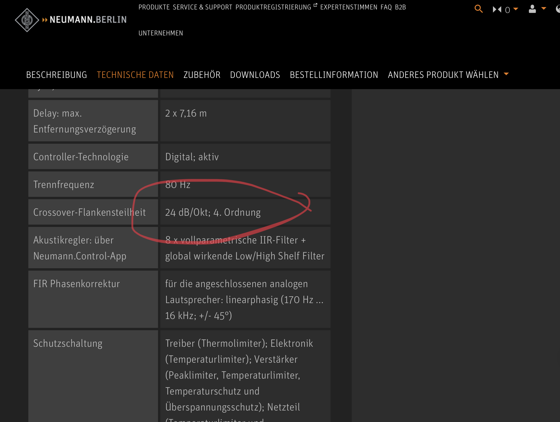

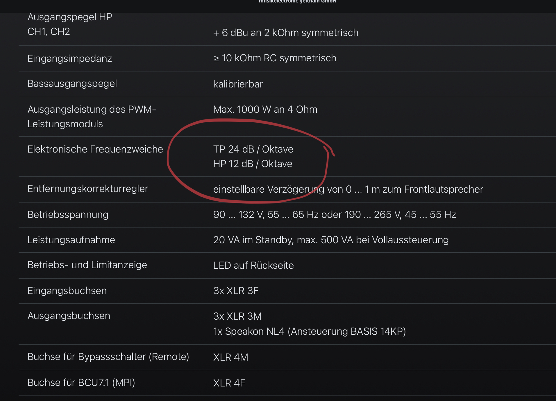

Popatrz na typowa stromosc fitrow zaaplikowanych w subwooferach. To przewaznie 12-24dB/Otawe

6 minut temu, xajas napisał:
Ten przytoczony przyklad dobrze obrazuje poprawne wspogranie dwoch przetwornikow, ale zdecydowanie nie subworofera z monitorami emoji6.png

Nie tylko xajas
Zainteresowanym polecam „przestudiowanie“ tego tematu zarowno w sieci…
… jak i na konkretnych przykladach subwooferow domowych (REL, SVS, JL,…) i studyjnych (K&H, Adam, Neumann, Gaithain,..)
Kto znajdzie „lagodne“ 6dB, prosze zacytowac

zakres w którym sub ikolumny będą wzajemnie się uzupełniać (a nie przeszkadzać sobie!)
moze być szeroki jeśli filtry są lagodne lub wąski jeśli zbocza są strome(takie np stosuje xajas rozdzielając bardzo mocno pasma w których dany głośnik gra)
Dokładnie to miałem namyśli. A czy jest możliwość odcięcia pasma jak nożem? Nie wiem i szczerze mówiąc się nad tym nie zastanawiałem. Łagodny spadek kolumn to stan zastany, w który trzeba suba wpasować a efekt jest tego warty. Czy byłoby lepiej gdyby sub i kolumny rozdzielić całkowicie żeby się nie pokrywały? Wątpię, a i nie widzę sensu rozważać czegoś, czego nie ma w moim małym świecie.
tak
dsp wyszłoby wtedy  najrozsądniej
14 minut temu, slawek.xm napisał:
tak
O! A cobrzmi lepiej w praktyce: łagodne uzupełnianie, czy ostre cięcie?
Edytowane przez szymon1977
1 minutę temu, szymon1977 napisał:
O! Aci brzmi lepiej w praktyce: łagodne uzupełnianie, czy ostre cięcie?
jestem fanem łagodnych filtrów , ale do swoich projektów dobieram głośniki które idealnie ze sobą mogą współgrać
łączenie suba z monitorami to amatorskie próby stworzenia systemu obarczone wieloma kompromisami i trudnościami konstrukcyjnymi
generalnie jestem zdania , że dobrze zaprojektowane pełnopasmowe kolumny są jedynym rozwiązaniem pozwalającym na bezkompromisowy dźwięk stereo ale oczywiście koszty to setki tysięcy złotych
dlatego ludzie próbują łączyć małe monitory z subkiem i w 99% mają z tym problem i stąd tyle wątków o tej tematyce na forum
