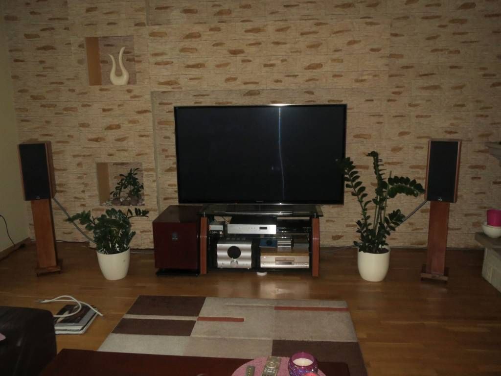

No to jest mi przykro , bo u mnie bas  nie dudni i gra dobrze ,a pomijając bas i bębny , sub jakoś  dodaje wagi ,,ciężkości"  innym instrumentom
Kazdy ma co innego na mysli piszac „gra dobrze“, ale najwazniesze jest to, ze to ty jestes zadowolony, bo to jest twoja muza
Tak to wygląda, a akustycznie może pomaga fakt , że druga część pokoju jest otwarta z antresola u góry
Trudno ocenic brzmienie basu na podstawie zdjecia.
Powtorze sie: najwazniejsze jest to, ze jestes zadowolony, bo po to bawimy sie to hobby
Kazdy ma co innego na mysli piszac „gra dobrze“...
U mnie gra fajnie, u kolegi dobrze a u Ciebie zaje.ście.
