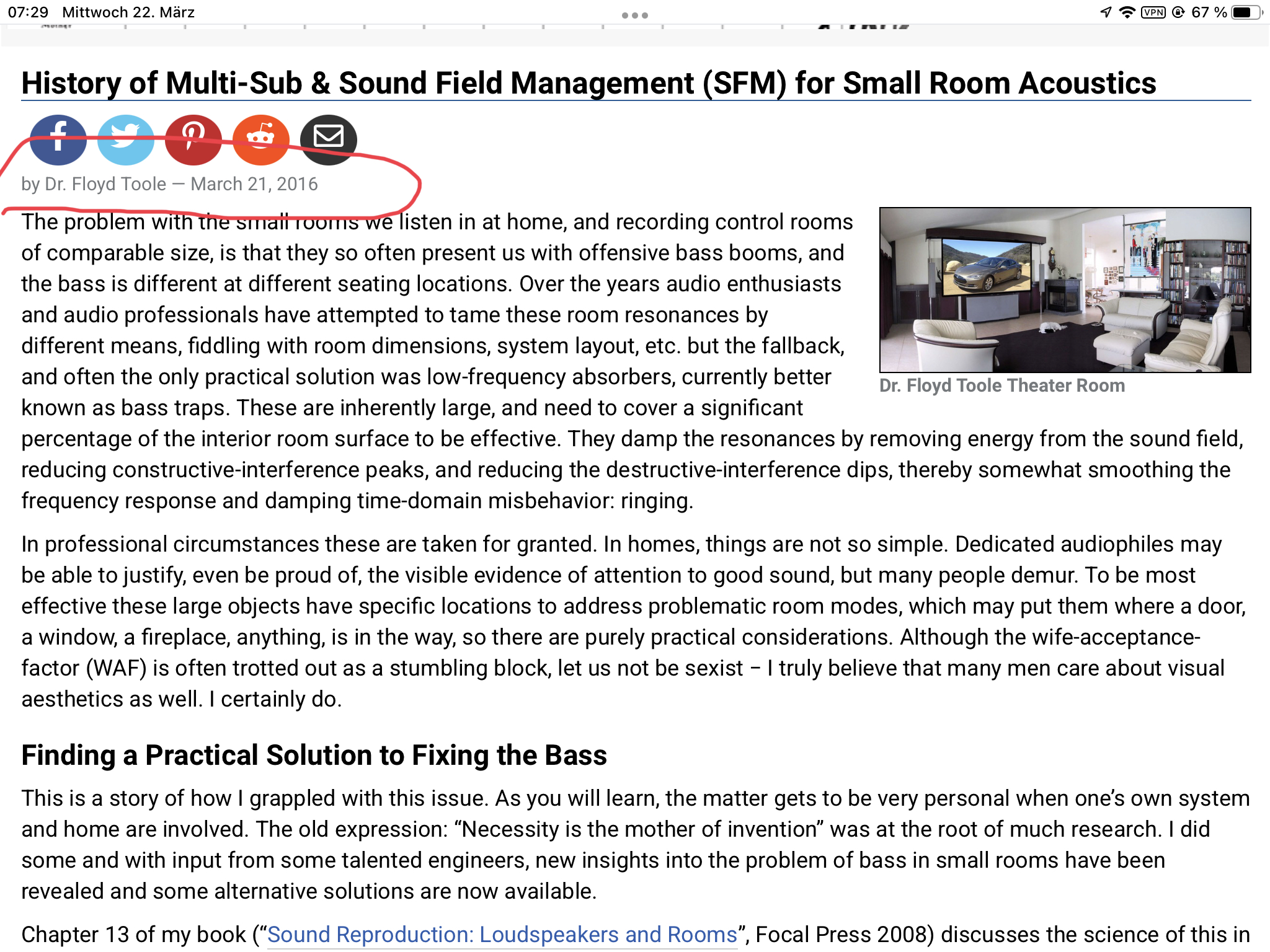

W dniu 17.03.2023 o 17:39, xajas napisał:
Kolo miał 4% baterii i jeszcze screenshota pyknął - szacun :)
Z jakiego programu są te wykresy? Da się dodac meble itp?
W dniu 17.03.2023 o 22:14, S0nic napisał:
Wykres mógłby wyglądać tak, to powinno rozwiać wszystkie wątpliwości. Bez długich wpisów o dino 🙂
Tych kreseczek jest tyle bo tych miejsc odsłuchowych jest 6 sztuk - te fotele na oryginalnej fotce?
Jakiego programu uzywa Floyd Toole?
Nie wiem
Ale to przeciez nie odgrywa roli.
Kazdym mozesz zrobic taki pomiar i powtorzyc w kilku miejscach
No właśnie w głownie mierze chodzi o to że w tych programach ściany są puste. Przeważnie pokój kwadrat lub prostokąt.
Można dodać jedno miejsce, dwa odsłuchowe. Gdzie meble, gdzie przeszkody które potem są w klasycznym salonie
Ja rozumiem że to było by bardzo skomplikowane do wdrożenia. Z drugiej strony ile procent wynik będzie odbiegał od tego z programu.
Nie, living room Floyda wcale nie jest pusty
To realne pomiary (porownaj ze schematem ustawienia na pwyzszych pomiarach)
Kazdemu traktujacemu temat Audio powaznie, goraco polecam powyzsza literature. To jak „swieta biblia“ audiofila.
Po przeczytaniu, conajmniej 70% tutejszych watkow i rozpowszechnianych legend uznacie za smiechu warte
Nie...
