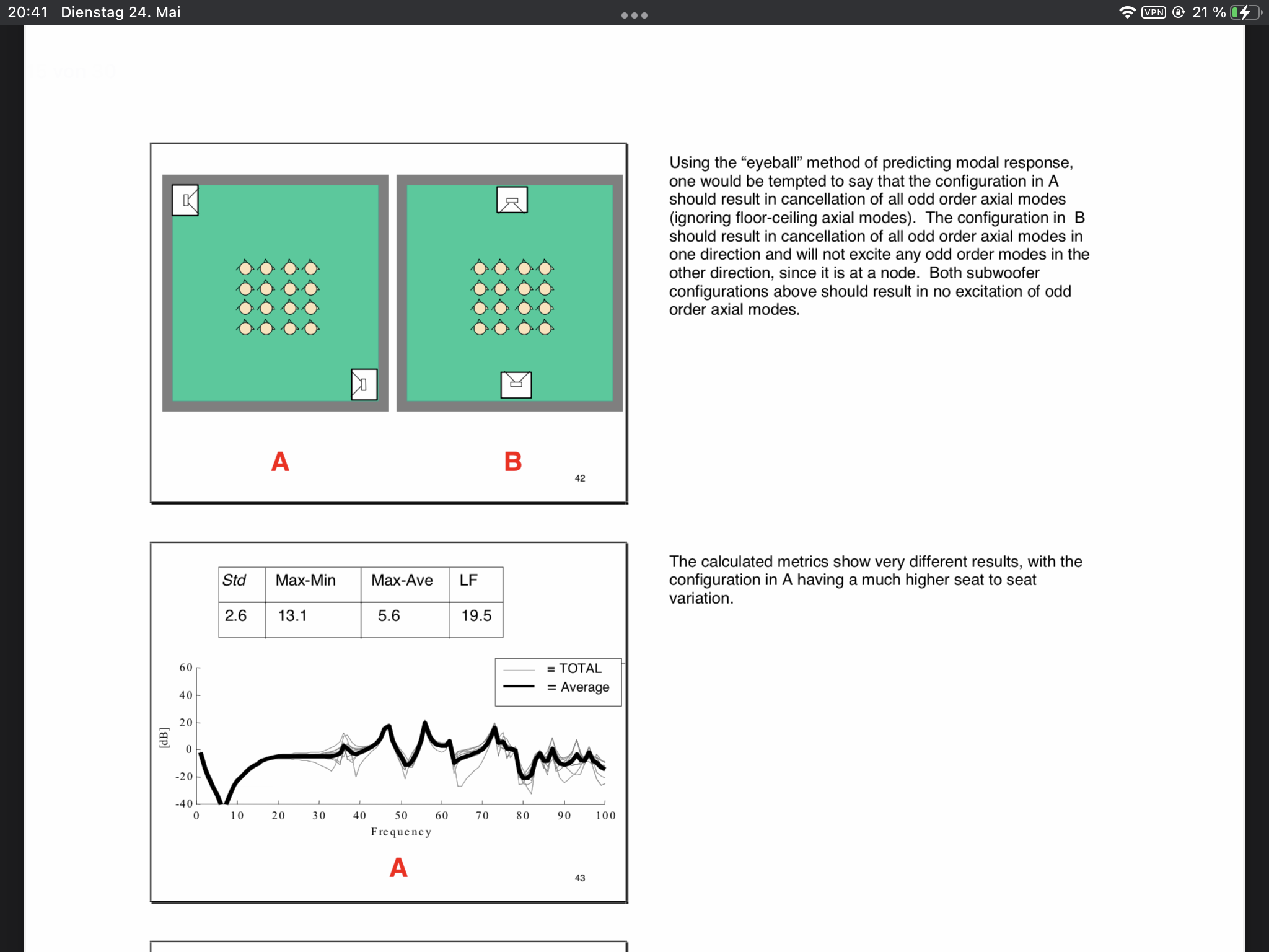

Wykres mógłby wyglądać tak, to powinno rozwiać wszystkie wątpliwości. Bez długich wpisów o dino 🙂

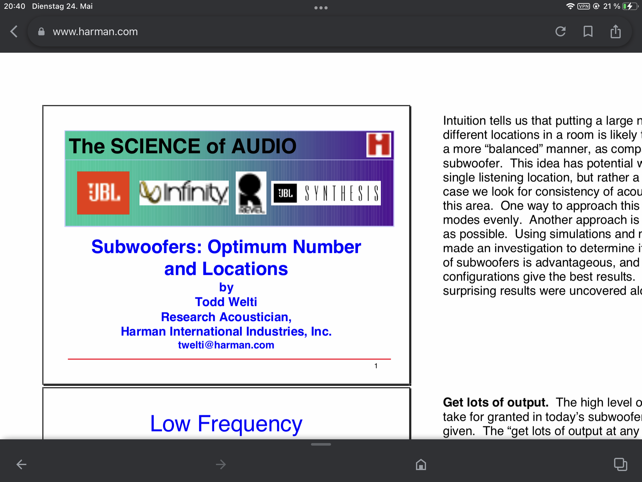

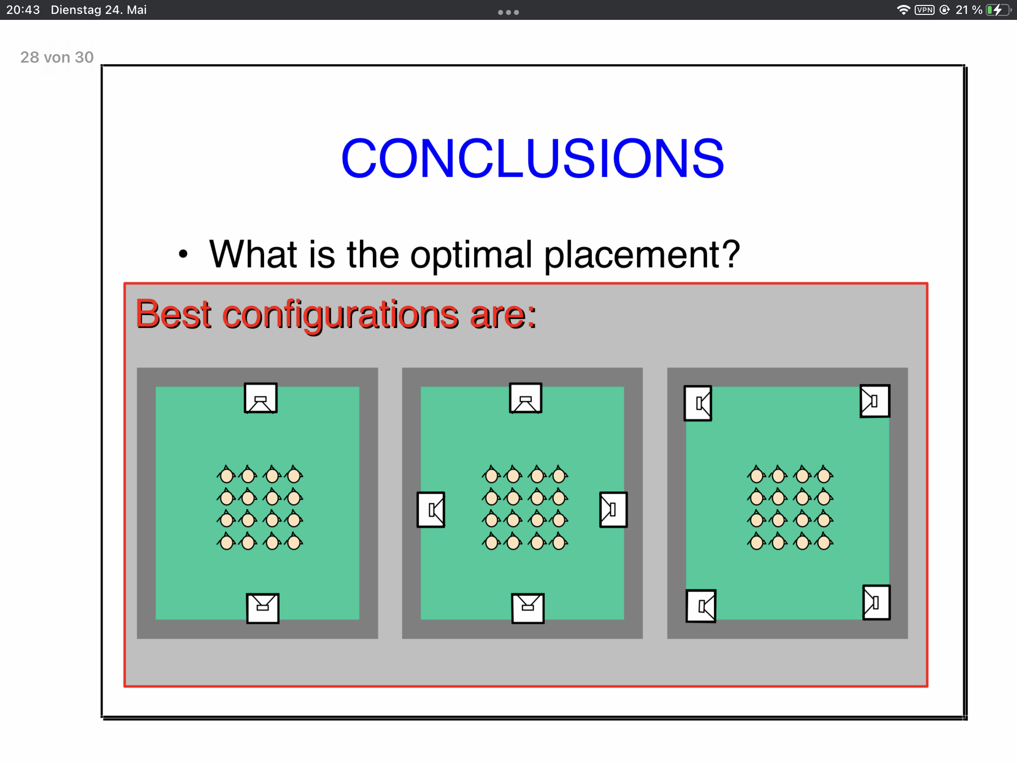

Popatrz sobie Wojtek na te dwa wykresy i wszystko będziesz wiedział 😉
obiektywnie o audio
Opisz je.
Po co mam się domyślać, czy trafnie analizuję. A nawet gdybym trafnie, to czy każdy musi znać się na wykresach?
Napisz dla wszystkich, co wynika z tych wykresów.
Z góry wszyscy dziękujemy 🙂
PS. Spojrzałem uważniej. No to masz niezłe zadanie wybronienia się z tych wykresów. Poczekam. Niezłą pożywkę dostarczają. Skonsultuj z @xajasem, tylko uwzględnij, że on podbicia 10 dB na wysokich nie zauważa. No, bardzo jestem ciekaw opisu tych wykresów.

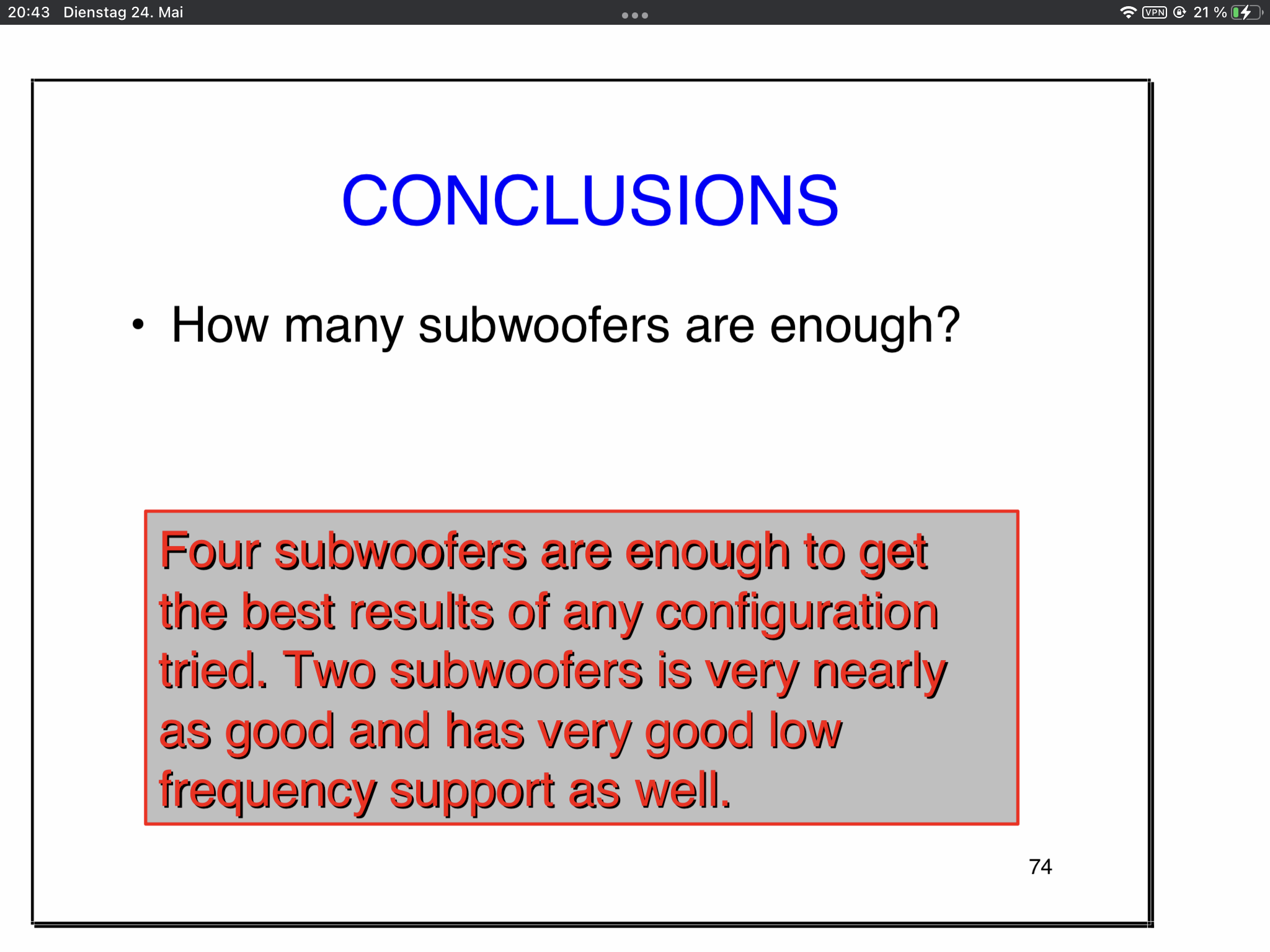

Z wykresow wynika, ze im wiecej subwooferow uzyjesz, tym mniejsze sa odchylki w przebiegu charakterystyki czestotliwosciowej (-> mniejsze „gorki“ i „dolki“) mierzone w miejscu odsluchu (i to niezaleznie od tego, czy mowa o stereo czy o KD)
Dwa subwoofery sa lepsze niz jeden, a cztery sa lepsze niz dwa.
I mozesz tu zmyslac, kombinowac i przytaczac najbardziej absurdalne antyargumenty, powyzsze stwierdzenie to FAKT.
To jak u Orwella: 4 nogi dobre, 2 nogi zle (a jeszcze gorsza tylko 1)
