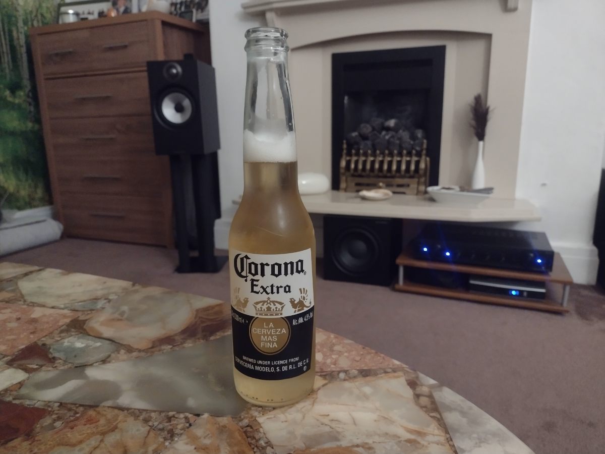

Namówiliście mnie - żeby nie było, że OT, w tle mój mały subik

Nie wstyd Ci pić tego sikacza???? 😉
Zaj.łem synowi 🙂
BTW nie jest aż tak złe, tylko za słodkie. Poza tym to ma sens, że wszystkie elementy systemu tej samej klasy.
Edytowane przez szymon1977

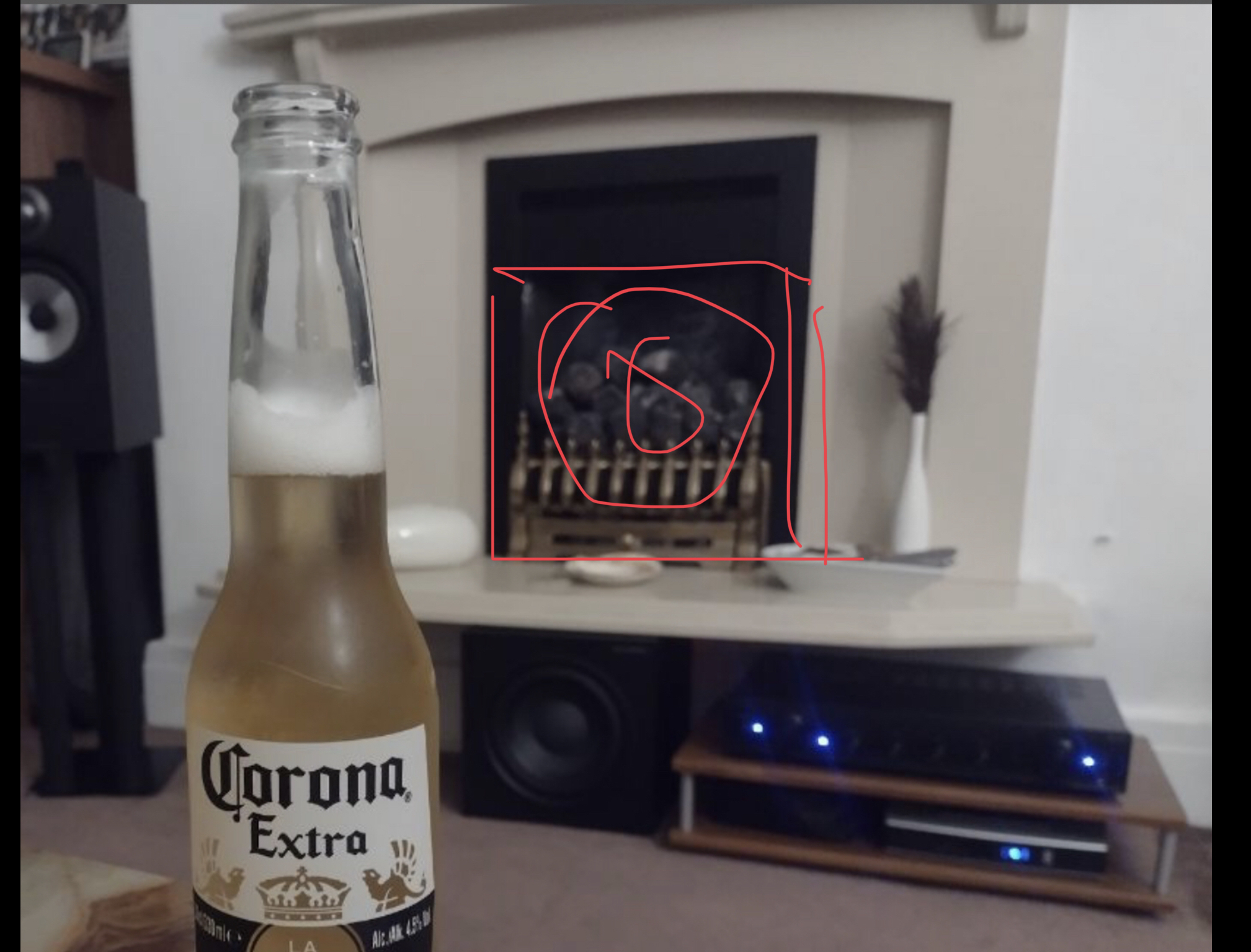

Czytam te anglicyzmy i Burnley mi się przypomniało... Nigdy nie mogłem zrozumieć, po co im te atrapy kominków. Ani to ładne, ani praktyczne.
Hahah dobre! Z dystansem. Jak to się świat zmienia.
plusik poleciał.
Jesli to atrapy, to od razu przerobil bym je na „Audio Rack“.
Kilka polek i sprawa zalatwiona
Albo dobre miejsce na subwoofer
Tu gdzie jest wszedł na milimetry, gazety nie wciśniesz. Czyżby poprzedni właściciel robił aranżację pod B&W?

Pisałeś dość często, że laicy nie wiedzą zbyt wiele o subach. Zapytam więc Ciebie, jako doświadczonego. Dlaczego tam go wcisnąłeś, kiedy w poradnikach o subach piszą, żeby takich właśnie miejsc unikać. REL też chyba o tym pisze. Ja, przez to właśnie zarzuciłem rozważanie o dołączeniu suba do kolumn, bo nie mam wystarczająco dużo miejsca, żeby postawić go w miejscu zalecanym dla najlepszego zgrania z frontami. Między nimi, ale przy jednej z kolumn, obok za kolumną w ich linii, przy bocznej ścianie albo w rogu niezbyt blisko ścian.
Woim pokoju to jedyne sensowne ustawienie 2.1. Improwizować nie będę, bo akurat na tym to się kompletnie nie znamll.

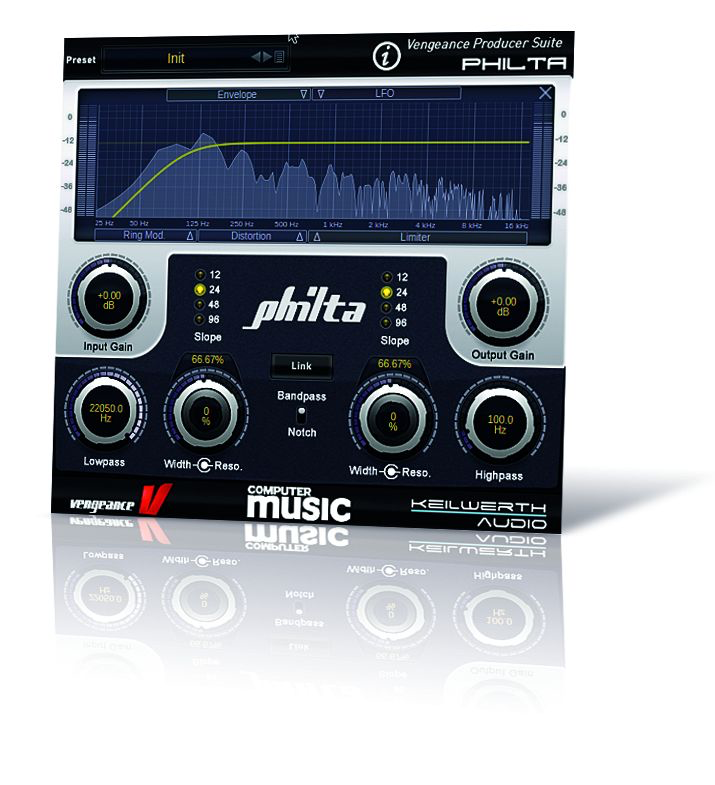

A gdyby wtyczką w playerze odciąć zakres poniżej 80Hz i zastąpić subem?
Teraz, Kostucha napisał:
A gdyby wtyczką w playerze odciąć zakres poniżej 80Hz i zastąpić subem? IMG_1997.thumb.png.a83fe78e87dfa492c2cec5db99a0544f.png
Lub niżej, bo kolumny mam podłogowe, w których podobnie jak u Ajothe spadek 3dB zaczyna się w okolicy 40~45Hz.
