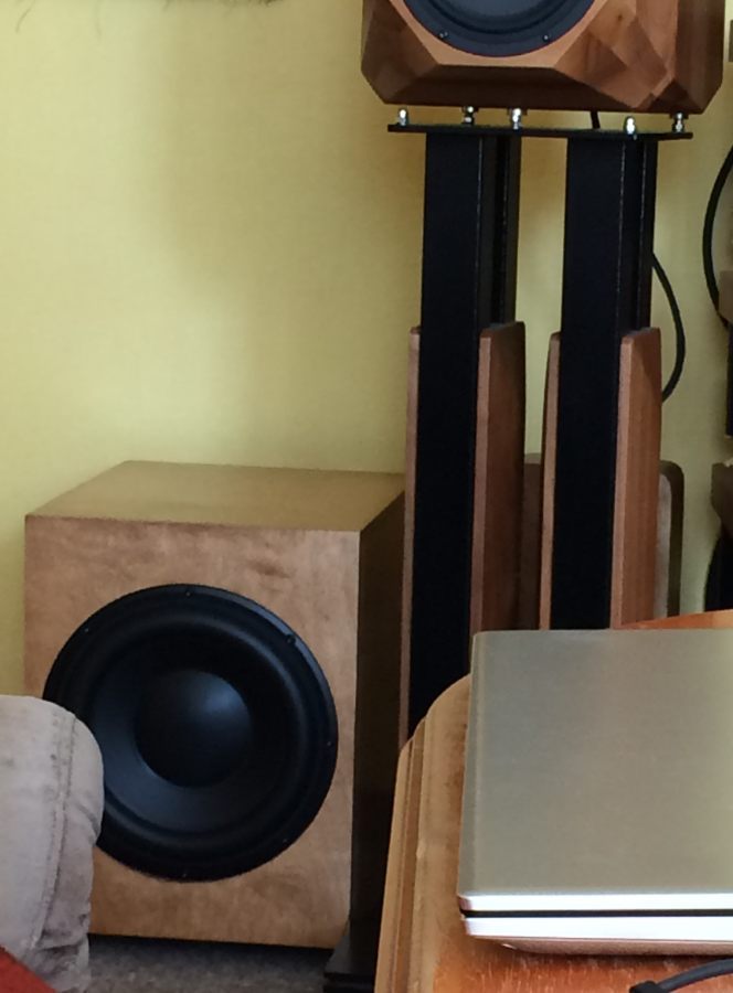

Po miesiącach słuchania muzyki z satysfakcją, przyszła do głowy natrętna myśl: czy na prawdę sub jest mi potrzebny? Sprawdziłem kilka konfiguracji (gąbki i delikatna korekta EQ) - przywrócenie starej i włączenie suba dało odpowiedź: powrotu do 2.0* nie ma. Po zaprzestaniu prób poprawy brzmienia gadżetami, zakup suba to mój pierwszy i najważniejszy krok ku dobremu brzmieniu.
* - oczywiście wyraźnie droższego 2.0 nie traktuję jako alternatywy dla mojego 2.1
Edytowane przez szymon1977
Really !?
Skoro tak, to ...
chyba, muszę też coś wystrugać. 😀

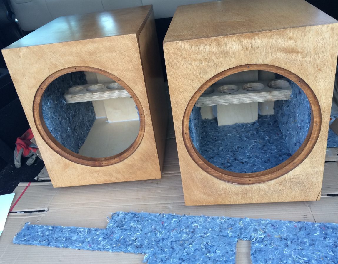

Drewienko jest.
Materiał na wytłumienie też,filc,
z odzysku 😅,
To do dzieła ....
Zaloguj się, aby zobaczyć treść (możliwe logowanie za pomocą ) Edytowane przez Krzysztof_56775

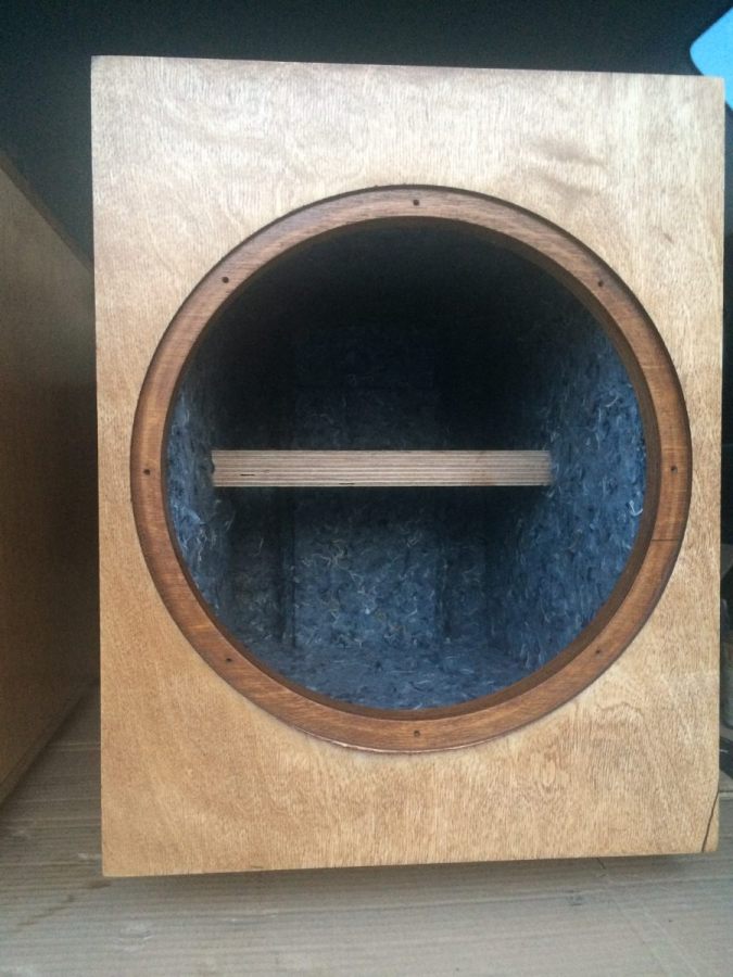

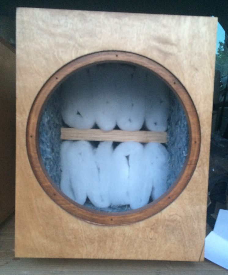

z odzysku 😅
Jeśli obudowa zamknięta to wypełnij całą i te dwa gumofilce to mało
a jeśli bas reflex to spróbuj najpierw bez żadnego tłumienia ...jeśli będziesz filtrował ostro ok 60hz lub niżej
Zamknięta.
Dobrze Sławek, Ciebie zawsze posłucham 👍.
17 minut temu, Krzysztof_56775 napisał:
Zamknięta.
Tłumienie wirtualnie zwiększa objętość obudowy

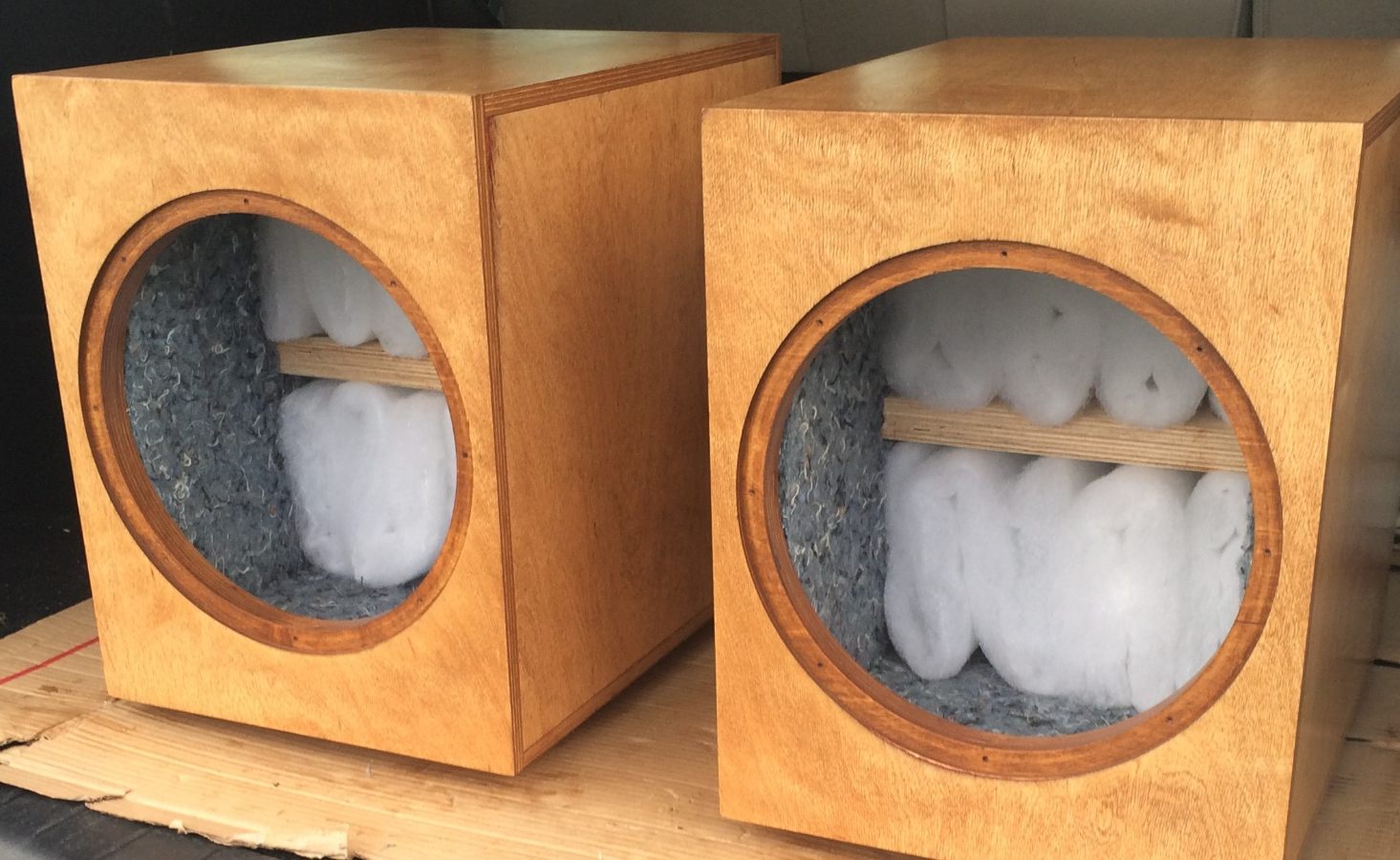

Ladnie zrobiłeś ale nie patyczkuj się i włóż drugie tyle tej wełenki
to jest bas , fale są długie i ciężko te z tylnej strony membrany zamienić na ciepło więc na pewno nie przesadzisz bez względu na to ile by tam nie wlazło

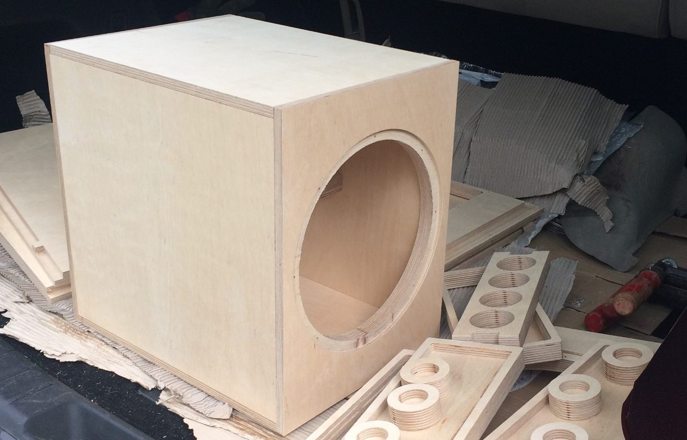

Przymiarka, metoda na dwie nitki,
czy kosz Skanspików za duży nie wyfrezowali 😀
11 minut temu, slawek.xm napisał:
...nie patyczkuj się i włóż drugie tyle tej wełenki
... jeszcze dołożyć wełenki ?
yes yes yes włóż ze trzy owieczki i baranka tylko rogi upiłuj 🙂

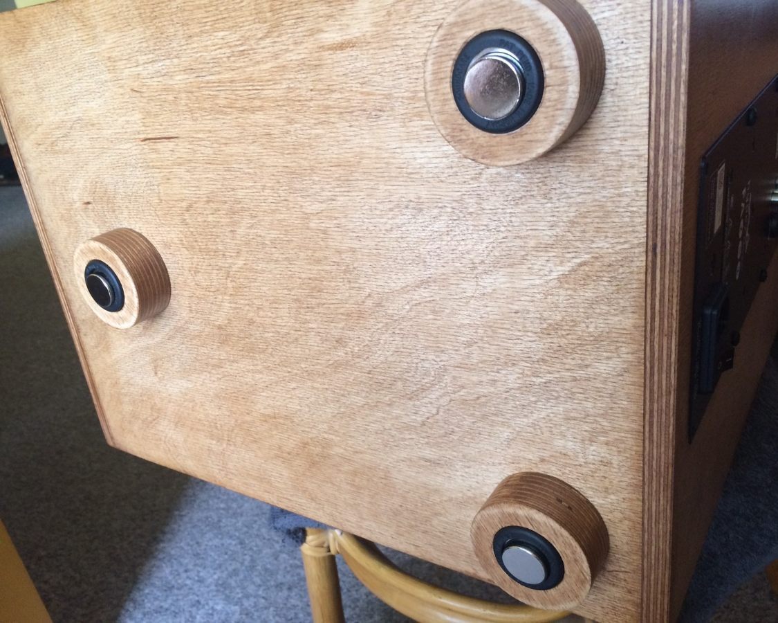

Kopytka antywibracyjne muszą być!
Co by nie podskakiwał,
jak se w sobotę disco polo dla rozluźnienia zapuszcze  😀.

4 minuty temu, Krzysztof_56775 napisał:
Ok. 30 litrów.
tak jest bez korekcji
a przy pełnym wełny jest tak
w sumie 1db więcej ale znacznie łagodniejszy spadek
będziesz robił korekcję dla niższego zejścia?
w sumie jak go tak odfiltrujesz to sięgasz F6 20hz z podziałem pasma na ok 80hz przy filtrze 24db/okt
a głośnośc wyregulujesz potkiem
korekcja niepotrzebna

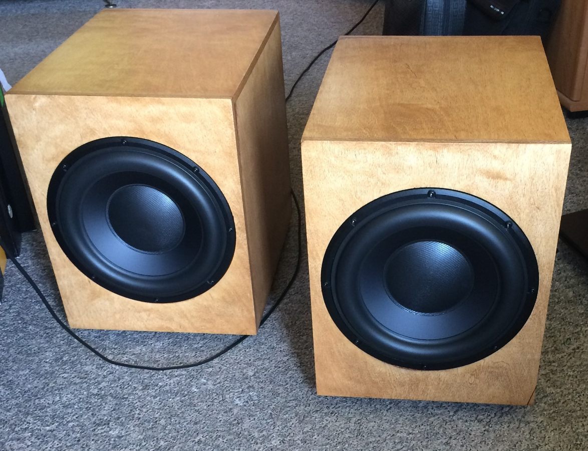

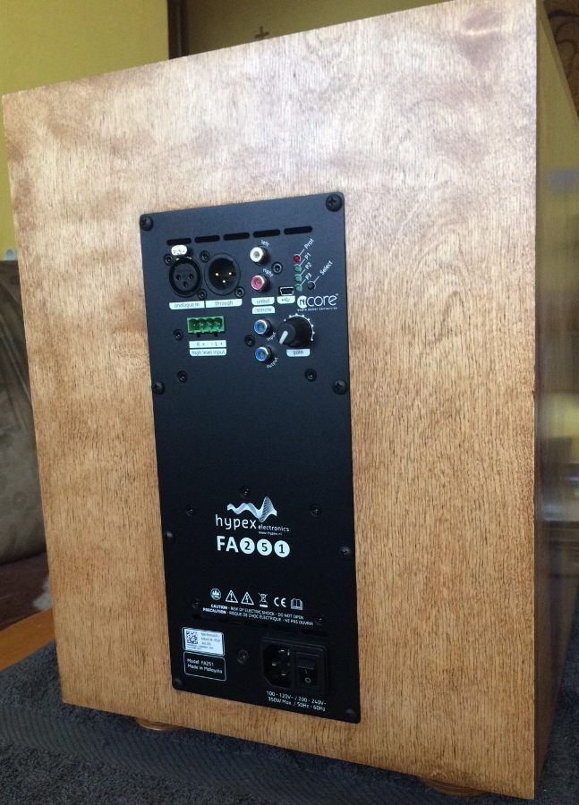

Podoba mi się , że od razu dwa suby
Wiesz jak podchodzić do tematu , szacun!

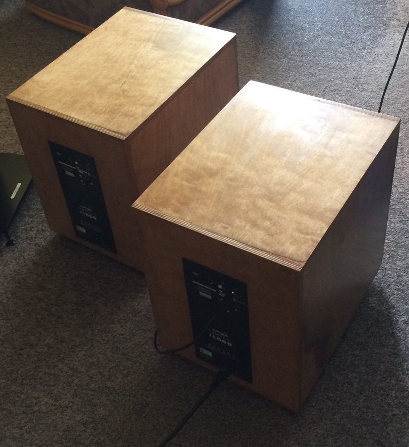

Było późno,
moje malutkie basiulki skręcone,
miały sobie nie robić żadnych planów na jutro,
bo Pacio obiecał, że skoro tylko brzask zawita i nim pierwszy kur zapieje ....
Papcio wróci podepnie pod kardiograf i wyreguluje pulsik 😀😅🙃
Czekały posusznie i cierpliwie do rana wpatrzone w okienko .... 🤪
Myślałem, że regulacja, to będzie trzask-prask i pozamiatane.
A tu ..... dwa tygodnie walki , ku.., ja pierd... 😪

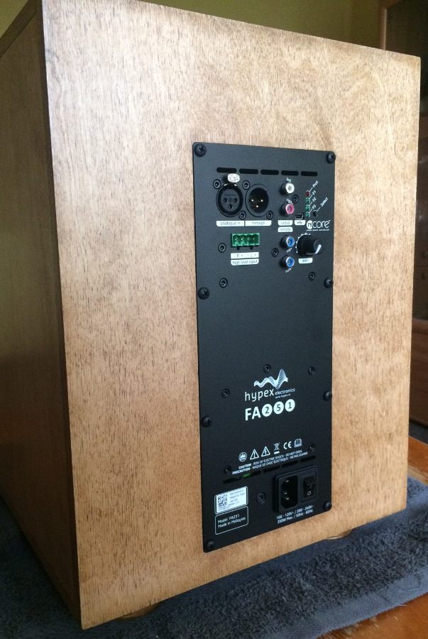

Po długiej walce...
Skończyło się na 45 Hz, filtr 2-go rzędu, subki z odwróconą fazą.
A ponieważ, nie mogę wymagać zbyt wiele,  mały pokój, brak adaptacji, słaby sprzęt,
to, pozostaje mi stwierdzić .... jest dobrze 👍.
