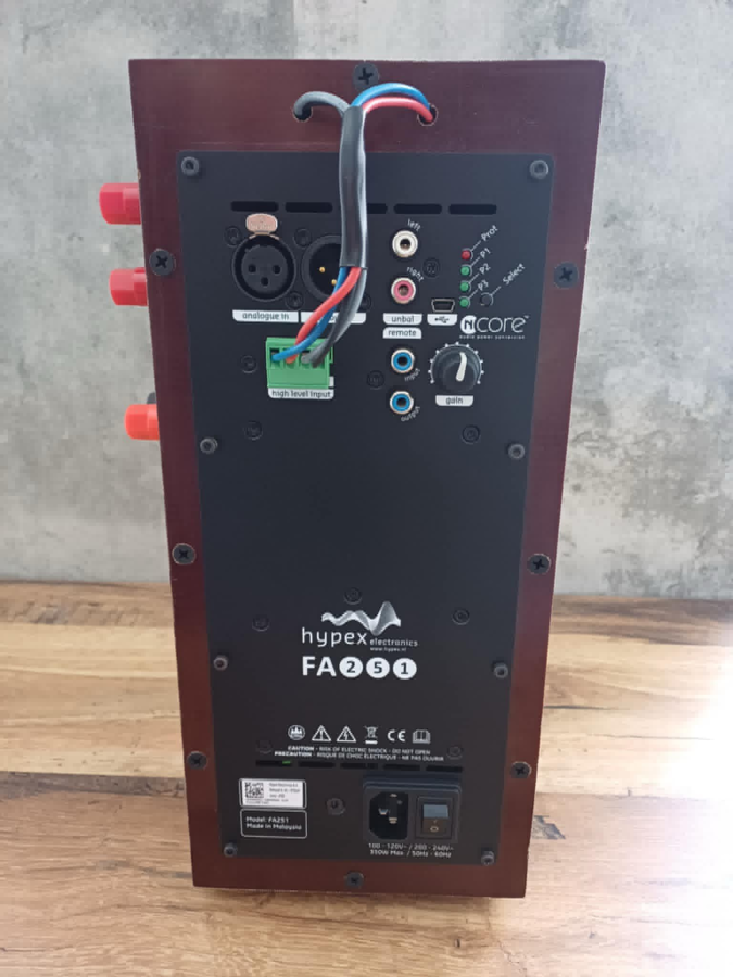

Kupic wzmacniacz i glosnik u Albeckiego ,zrobic obudowe i sie cieszyc podwojnie ze swego dziela .
Aha. Post sponsorowany?
Nie , kolega zrobil i jest calkiem ok
..a tu wzmacniacz hypex
Tak trudno zajrzec na strone i zapoznac sie o parametrach i mozliwosci tych wzmacniaczy.Co za lenistwo .Kto gra pelnym pasmem na suba chyba ...idiota tylko.
To świetnie że kolega zrobił grającą szafkę z wystającym dla zwiedzających głośnikiem.
Fajnie że się podoba.
Idea całkiem fajna, wykonanie...różne gusta.
W rozważaniach wychodzi mi jeden kandydat: Svs 2000 pro.
Dość mały,  dosyć mocny,  z kalibracją o ile byłaby potrzebna, oraz z opcją bezprzewodową.
To nie  szafka ...skrzynia ok 110 litrow , powinna miec troche wiecej dla tego glosnika bo 130 a jest to obudowa zmknieta , zostala wsunieta pod duzy stolik .....wiadomo zyc i mieszkac tez trzeba .
