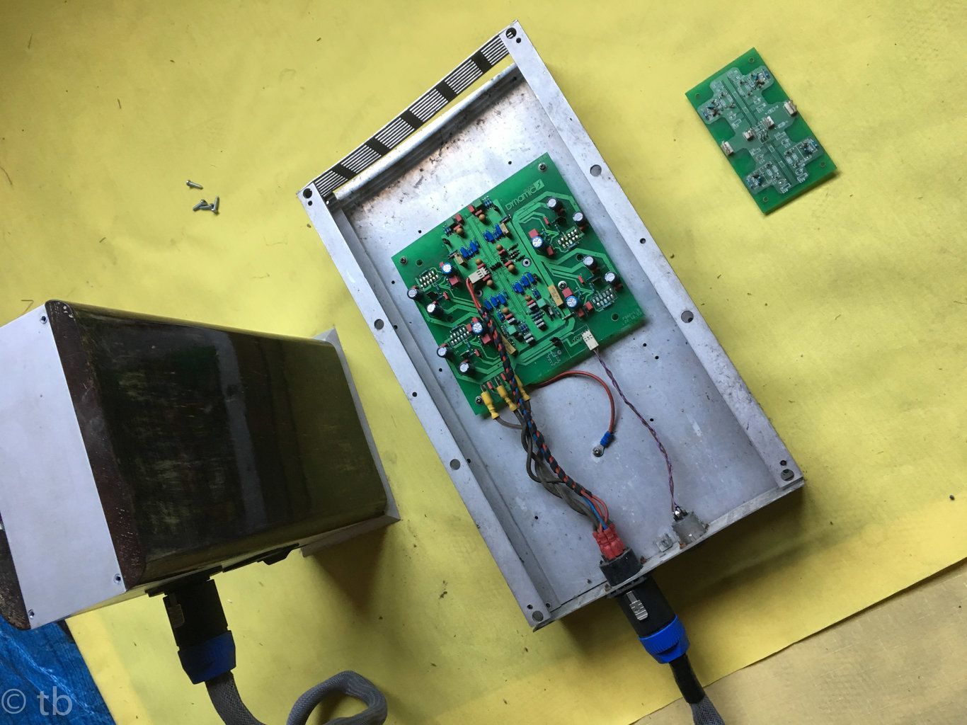

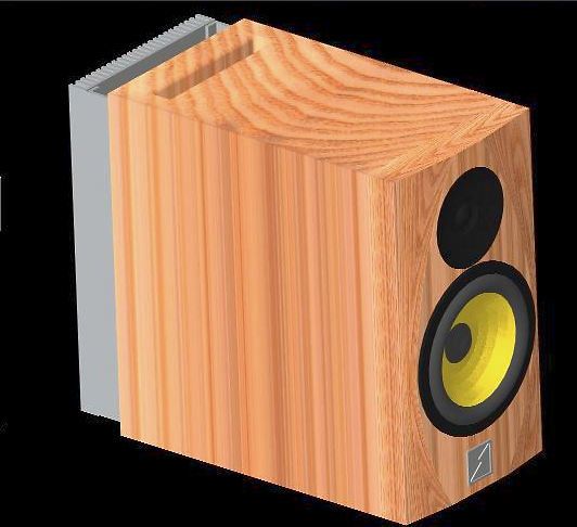

Jak w tytule, zebrałem się za czyszczenie garażu i znalazłem tam moje stare ( ok 16 lat ) zestawy aktywne.
Są nawet podstawki stand-artu (właściciel sam mi je przywiózł polonezem chyba :)
Trochę danych:
KOLUMNA FBA2:
SCANS PEAK 9900 REVELATOR
SCANA SPEAK 21W8554
V.        30dm3
Fb.      39Hz
Fc.      52,04Hz
Qts.    0,26
Dv.      71,2mm
Vd.      130cm3
Plyta MDF przód 50mm, boki 25mm,góra,dół,tył 30mm
Sekcja fitrów zbalansowanych II rzędu:
Podział Fc 1600 Hz Bessel LPF
             Fc 1800 Hz Buttworth HPF
Korekcja fazy Linkwitz-a (?) - coś robiłem z tym, nie pamiętam.
Zasilacze dual mono, trafa po 450VA, układ soft startu, osobne zasilania pre i końcówek mocy - końcówki na lm3886t.
Układ całkowicie zbalansowany - sygnał wejściowy po xlr - to kiedyś pracowało u mnie z cdp-x779es, thorensem 321 i revoxem 791 - to były czasy...
W linku chyba wszystko, co miałem do nich - nie jest to układ dla "żółtodziobów" więc myślę ,że inny sobie poradzą. To jest dział diy, wieć nie sądzę, aby ktoś robił kopię 1:1, ale może będzie mieć inspirację do ciekawych kontrukcji.
