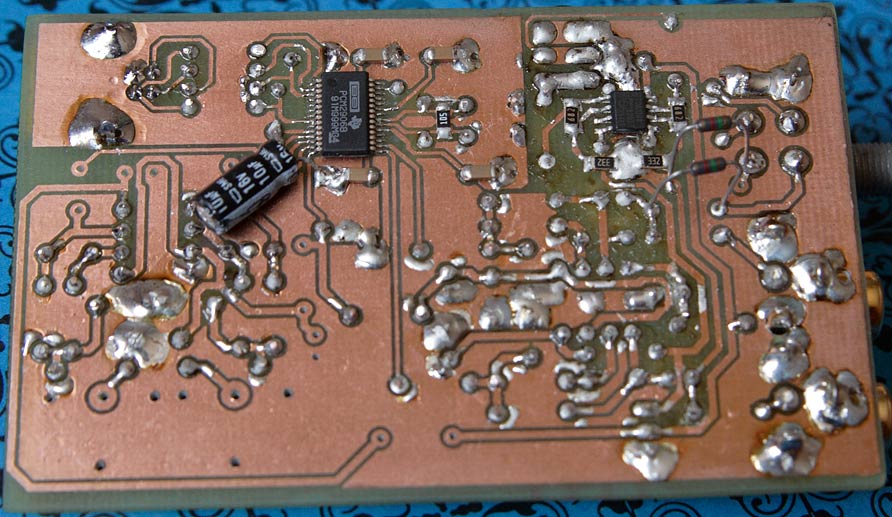

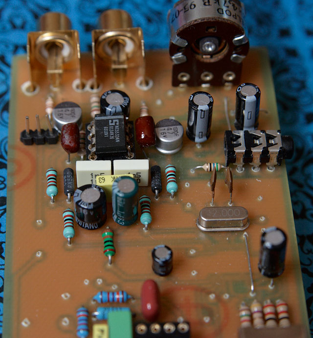

Witam, chcialbym zaprezentowac swoje nowe wykonanie karty ale na PCM2906B, płytke sam projektowałem w Eaglu. Płytka juz przeszła troche eksperymentów wiec od strony druku nie wygląda już tak ładnie ale działa bardzo dobrze :)
