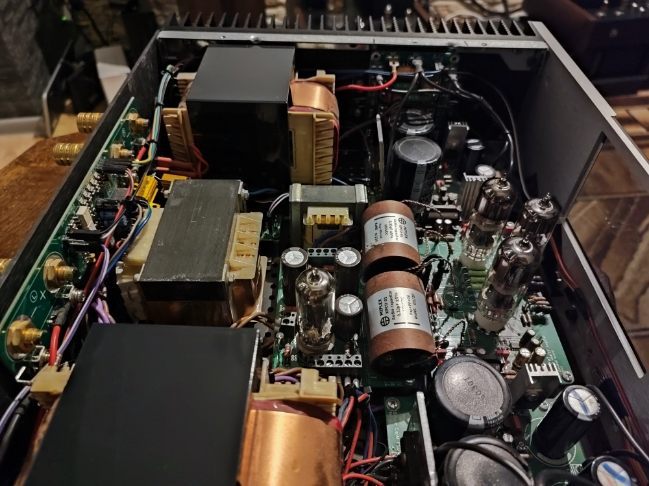

Tak , u mnie miałem większe wielkością i grzały się dosyć mocno.
Brumienie może wynikać z obecności transformatora dosyć blisko lub coś po drodze zbiera z otoczenia jeśli połączenie mas jest prawidłowe. Powinna być cisza . Na próbę można pominąć układy , te kondensatory  po drodze na wejściu  i zostawić sam potencjometr następnie szukać przyczyny.
Rzeczywiście kondensatory grzeją się mocno - poszły pod płytkę (te najbliższe lamp) - bardzo dziękuje, że zwróciłeś na to uwagę. Myslę, że znacząco przedłuzy to ich żywotność.
Brumienie - podziękowanie dla @gavron04, który zwrócił uwagę, na przewód sGND na cotrol board, który był blisko transformatora - po korekcie zero brumu czy szumu, absolutna cisza na min i max głośności (oczywiście weryfikacja na słuch).
