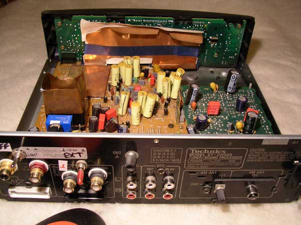

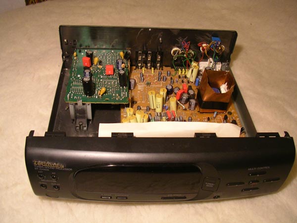

To moja 1 przerobka jaką robiłem około 6 lat temu - mini wieża Technics SC-CH505 - ciekawostka niekoniecznie do naśladowania.
Wrzucam to jako zachęta dla wachających sie przed przerobkami początkującym DIYowcom posiadajacym rózny dziwny sprzęt, ktorych pytania co mozna zrobic zbywane są przez starych wyjadaczy, lub teoretyków,że nie warto, i kicha i szkoda czasu itd. prawda jest taka ze im gorszy sprzet tym mniej można popsuć cokolwiek zmieniając i WIELE WIELE można sie nauczyć, pozatym jest to frajda (a o to chodzi)
Powiem tylko że mój główny system cały czas się zmienia,ale ta wieżyczka pozostaje i gra gdy w modyfikacji są inne elementy toru.
Przerobki nie zrobiły z tego HI-Endu ale gra to poprawnie, troche na okraglo i muzykalnie.
Wymieniono mi. : wzmacniacze operacyjne, diody w prostowniku, kondensatory elektrolityczne w torze na foliowe, ceramiczne w torze na foliowe (rózne w zasadzie to co mozna było wtedy kupić), dodano pojemności na liniach zasilania, niektóre rezystory, dodatowe wjeście na DAC :) który na początku gral na dorobionym do CD wyjsciu cyfrowym (1 urządzenie jakie zrobiłem to był DAC a nie wzmacniacz :) ), potem wyjście na osobną końcówkę mocy itd. Montaż jest jaki jest w końcu to początki - myślałem wtedy ze wszytskie foliowe są dobre itd. itp.
Zachęcam niezdecydowanych do gmerania w swoich klockach niezależnie od ich klasy i wieku - to w końcu zabawa.
