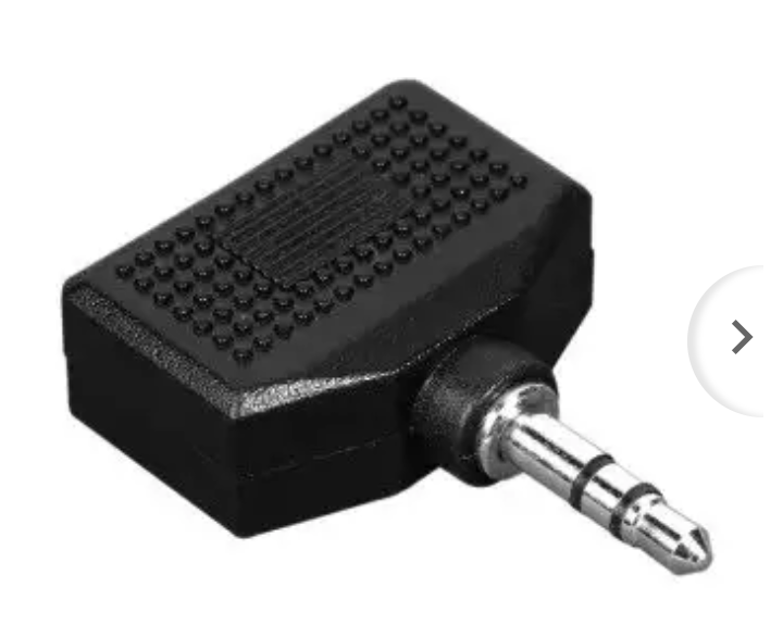

Myślałem żeby po prostu kupić kabel do subwoofera typu Y ale musiałbym mieć adapter jack 3.5mm mono-1 x Rca, najlepiej kątowy bo monitory wiszą na uchwytach stosunkowo blisko ściany...
Problem w tym, że nie mogę go znaleźć...
Widzieliście może coś takiego?

Wyjście do subwoofera jest zrobione na złączu jack 3.5mm mono. Teraz muszę się rozejść na 2 subwoofery każdy po jednym wejściu RCA. Najlepiej żeby kabel/ przejście było kątowe bo monitory wiszą na uchwytach i nie ma miejsca za bardzo z tyłu...

To ciężko będzie dopasować przewód dokładnie do Twoich wymagań. Ja bym poszukał krótkiej przejściówki m.jack na 2 gniazda cinch i podpiął przewody cinch/cinch, albo wykonał gotowca- m.jack z rozgałęzieniem na odp. dlugosci przewody ze złączem cinch.
Dużym problemem będzie jack kątowy, bo z prostym masz tego na pęczki, tyle tylko, ze z jackiem stereo. Przewód kanału prawego może nie dostać sygnału.
