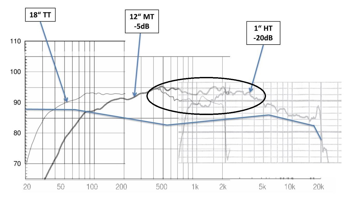

na Twoim miejscu nie chwaliłbym sie czyms takim
udowadniasz tylko moja teze ,że uzywajac dsp nie trzeba się znac na pojektowaniu kolumn
wystarczy "odpowiednio " ustawic rózne wykresy i skale poprzedłużac linie  a i tak w punkcie podziału widac koszmarki
zabawę masz przednia nie przeczę tylko najogledniej piszac (bez nawet proby obrażania kogokolwiek) nie wykorzystujesz  mozliwości dobrej gry swoich głosników ?

Sporo prawdy w tym jest, im więcej cyfry tym mniej reszty potrzeba. A to powinno robić wartość dodaną a nie zastępować. Żeby tylko w kolumnach, ale niestety też w muzyce...

Na jakiej podstawie jestes w stanie to ocenic? Na podstawie trzech pomiarow producenta skleconych pogladowo w Powerpoincie?
To jest choroba / zmora tego forum, experci wypowiadajacy sie o ustrojstwach, ktorych nigdy nie widzieli i nie slyszeli ;-)
To sa dyskusje z slepym o kolorach :-)

"The dynamics, the see-through, the visceral presence of the cello there in our living room. No speaker entering our living room has ever had this coherent presentation from the lower register to the very top. This kind put the whole thing into a dilemma, because it clearly demonstrates how higher order filters add an edginess to every note played and how transparency is reduced. But not all driver can handle 1st order filters and we compromise. And the "compromise" can sound very well; very, very well indeed, but not exactly the same way as drivers freed from time delay or phase distortion. Only first order filter are free of time delays and phase distortion."
TG
masz 10 mozliwości na kazdy kanał, oraz mozlwość zmiany filtracji just in time
pobaw się , porobuj, zrób na koniec rewers null sprawdz czy glosniki sa w fazie do przynajmniej dwóch oktaw przed i po punkcie podziału, potem usiądx i posłuchaj
filtry maksymalnie 2 rzędu z jak najmniejsza dobrocią
dobrze łącza się filtry 1rząd /2 rząd
masz moduły mozesz dopasować przesunieciem mechanicznym lub odchyleniem pozycje by pasowaly do filtracji
spróbuj, masz taką mozliwośc , nauka bedzie bezcenna i na koniec mam nadzieje przyznasz sobie nie mnie rację ?

Przeciez nie masz zielonego pojecia o tym, ile i jakie typy filtrow juz wyprobowalem i z jakim efektem. Zwroc uwage na numeracje po lewej, to numer setupu/konfiguracji, ktore wyprobowalem, miedzy innymi wszelkich mozliwych wariantow zwrotnic. I to nie sa pierwsze zestawy glosnikowe, ktore „konfiguruje“ :-)
Malo tego, nie mozesz przenosic zalecen/mozliwosci filtrow pasywnych na mozliwosci oferujace moj program, ktorym realizuje aktywne filtry.
To sa mozliwosci, o ktorych innym sie nawet nie snilo :-)
A najlepsze w tym jest to, ze kazda z nich mozesz uaktywnic i porownac przez jedno „klikniecie mysza“

tak panie jestes wielki i potęzny, nie godzienem pisać do ciebie ?
szkoda tylko ,ze ostateczne wyniki jakie pokazujesz sa delikatnie ujmując niekorzystne
ale skoro dla ciebie jest super hiper hi -end to spoko kazdy ma swój swiat ?
nie pisz tylko ,ze to tak producent ustawil bo robisz przykrość wszystkim producentom głosników ?
Ktore wyniki sa niekorzystne?
Co jest ustawione?
O ustawieniach producentow nie bylo mowy
I to wyrwanych z kontekstu (pokazujacego roznice sprawnosci przetwornikow)
I ty to nazywasz ustawieniami producentow i na tej podstawie wnioskujesz o pomiarach moich glosnikow?
Powerpoint vs. pomiary?
I przy takich podstawach dyskutujemy o zwrotnicach?

Publikowanie wykresów bez rozumienia ich znaczenia jest osiągnięciem?
