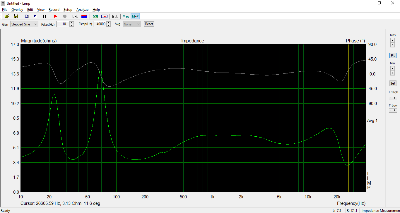

Jakiś czas temu zmieniłem tytanowego neodymowego  Audaxa na szmaciany neodymowy ring Satori i byłem bardzo zadowolony z tej zmiany. Wczoraj testowo wróciłem do Audaxa w jednej kolumnie i kurde jak na dłoni usłyszałem wszystko, co umyka szmacie Satori. Zmieniłem Audaxa na Satori, ponieważ po dłuższym i głośniejszym odsłuchu tytanowiec był męczący, dodatkowo moja żona o słuchu nietoperza bardzo się skarżyła na ten głośnik. Sytuację poprawiło dołożenie obwodu tłumiącego rezonans kopułki w okolicy 26 kHz, jednak nadal nie byłem do końca zadowolony z tytanowca. Dziś zajrzałem do schematu starej zwrotnicy i doszedłem do wniosku, że Audax był zdecydowanie mniej tłumiony niż obecnie Satori.
W biurze mam inne kolumny z berylem Satori i ten głośnik przekazuje wszystko to co Audax i jednocześnie zapewnia długotrwałe i przyjemne odsłuchy.
 W ramach ciekawostki wrzucam pomiary z Limpa.
